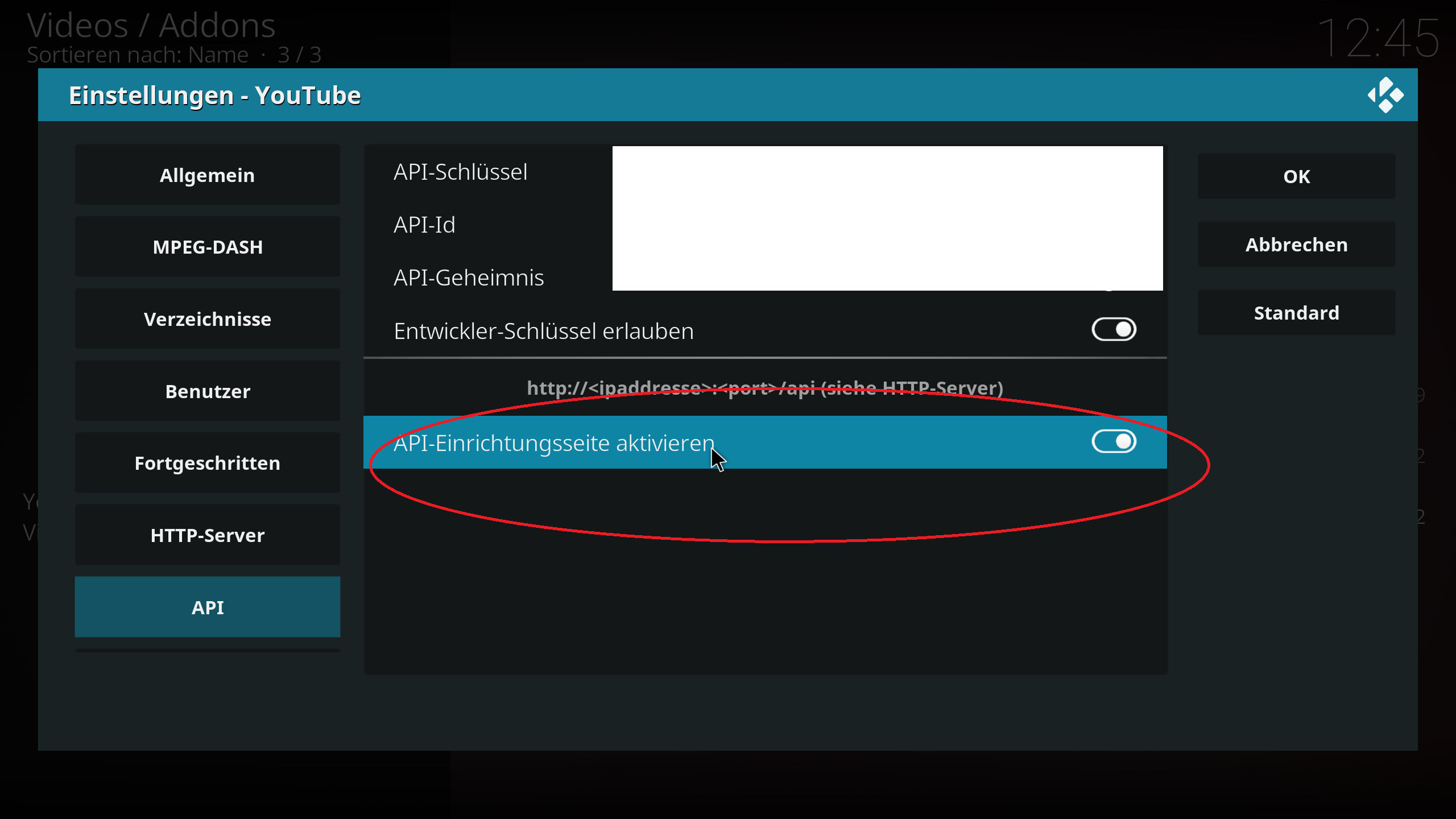

  • P.S.: auf IP:8080 ist das Webinterface erreichbar, auf IP:50152/api nix. Und beim Starten vom YT-Plugin kommt "Error 99 cannot assign requestet adress" / "http-server läuft nicht"
    Ich hab's ... in der YT-App bei 'höre auf IP' gehört nicht die IP des Win-PC, der Kontakt aufnehmen möchte, sondern die eigene ... da muss man erst mal drauf kommen ... ich mach' jetzt weiter mit der 'Anmeldung' wie im Video beschrieben (hoffentlich klappt's).

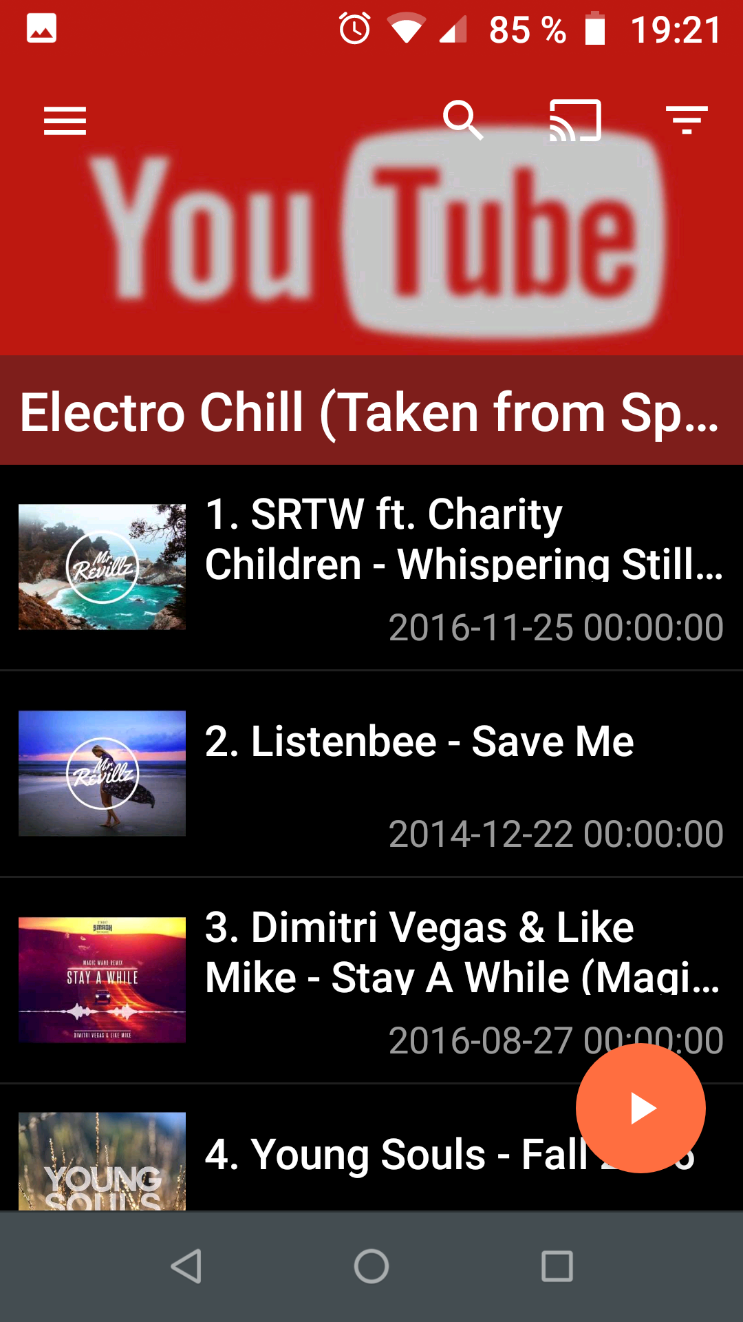

  • - wenngleich ich mir das bissl anders vorgestellt hab': eigentlich dachte ich, ich kann die ganze YT-Auswählerei am Tablet machen
    Also ich nutze am Handy Firefox, aber auch für den Google Chrome gibt es das Addon "Send To Kodi". Dafür müsste man den Webserver unter Dienste aktivieren und die Daten entsprechend einrichten.
    In der Youtube App selber am Handy geht das allerdings nicht so.

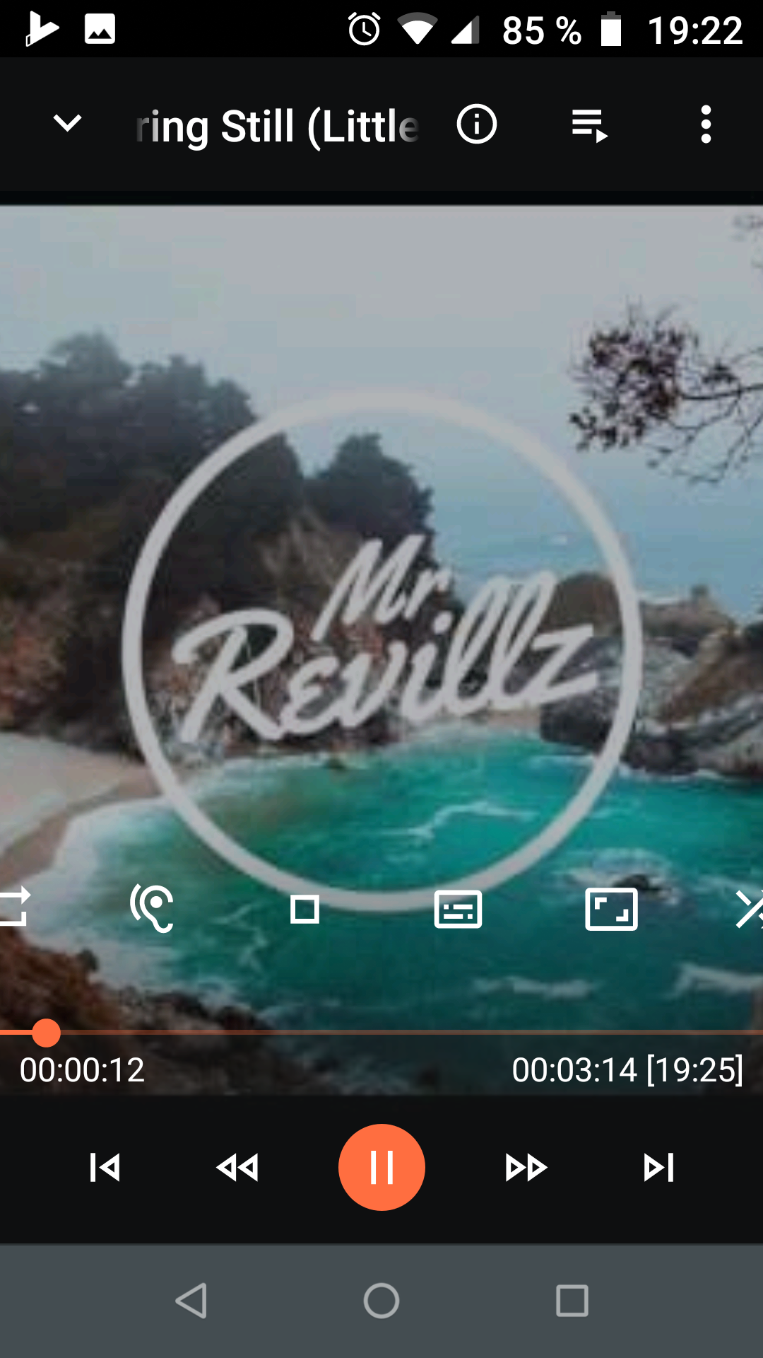

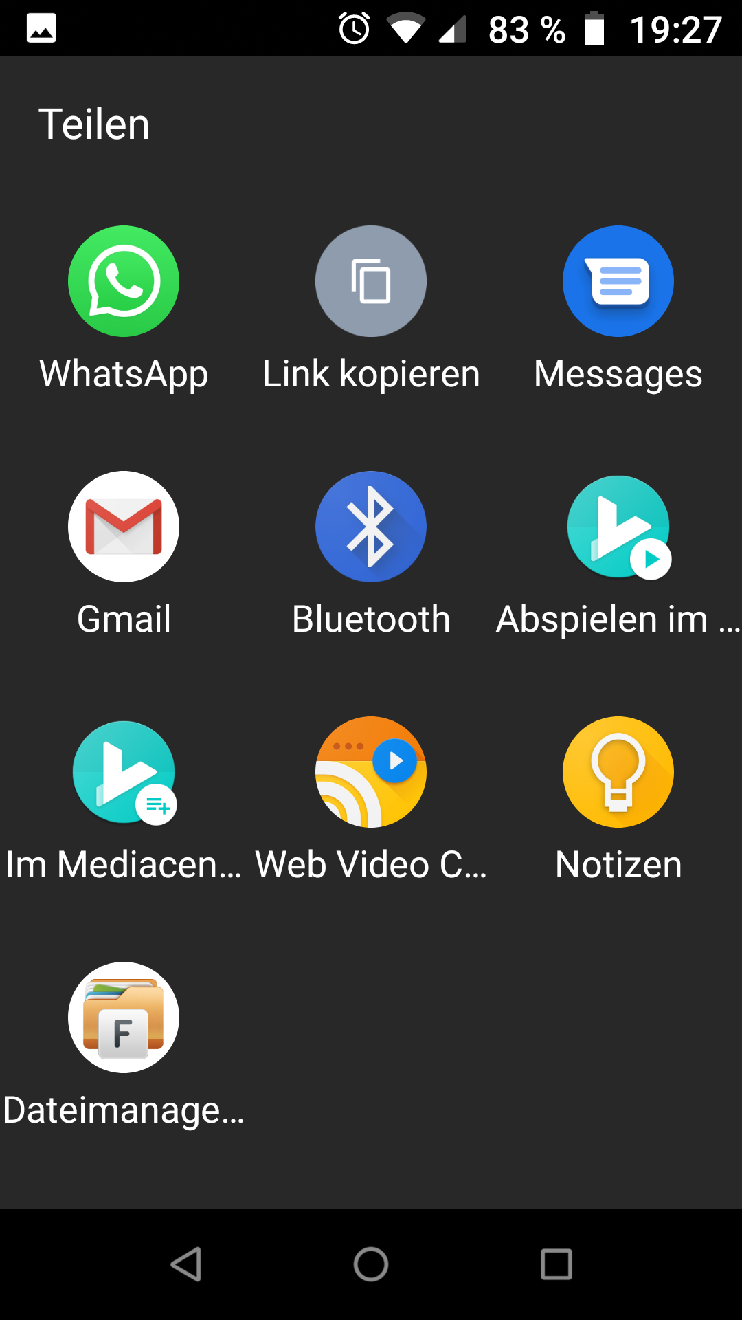

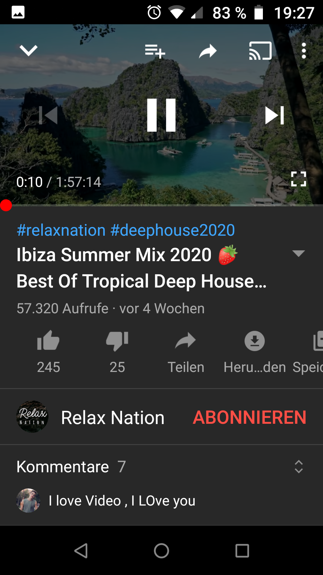

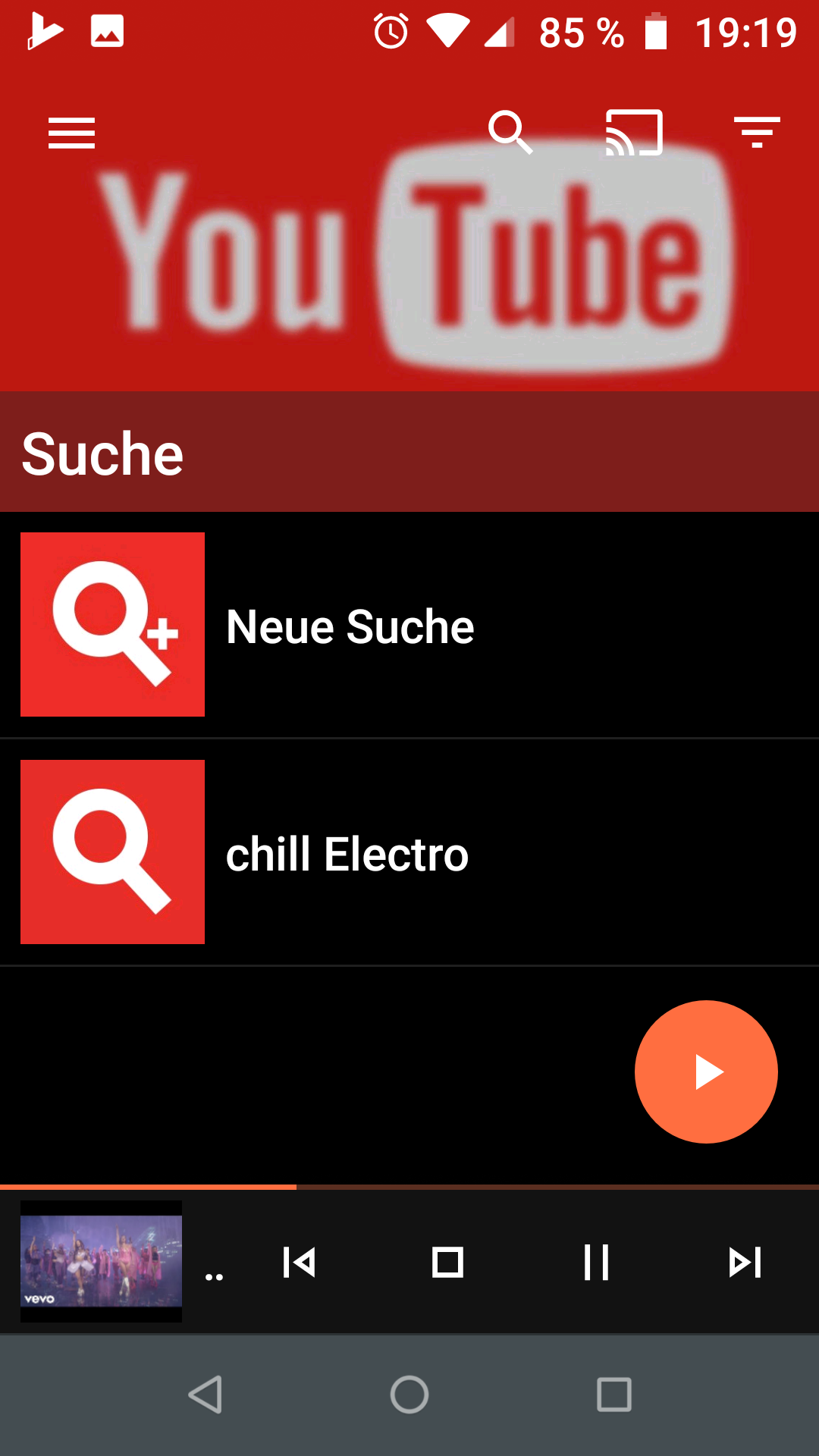

  • Mit der App yatse auf Android kannst du suchen und abspielen. Du kannst aber auch aus der YT App direkt teilen.
    Im Wiedergabe Fenster den Pfeil und dann wiedergeben auf Media Center > Symbol mit y für yatse. (Letztes Bild)
