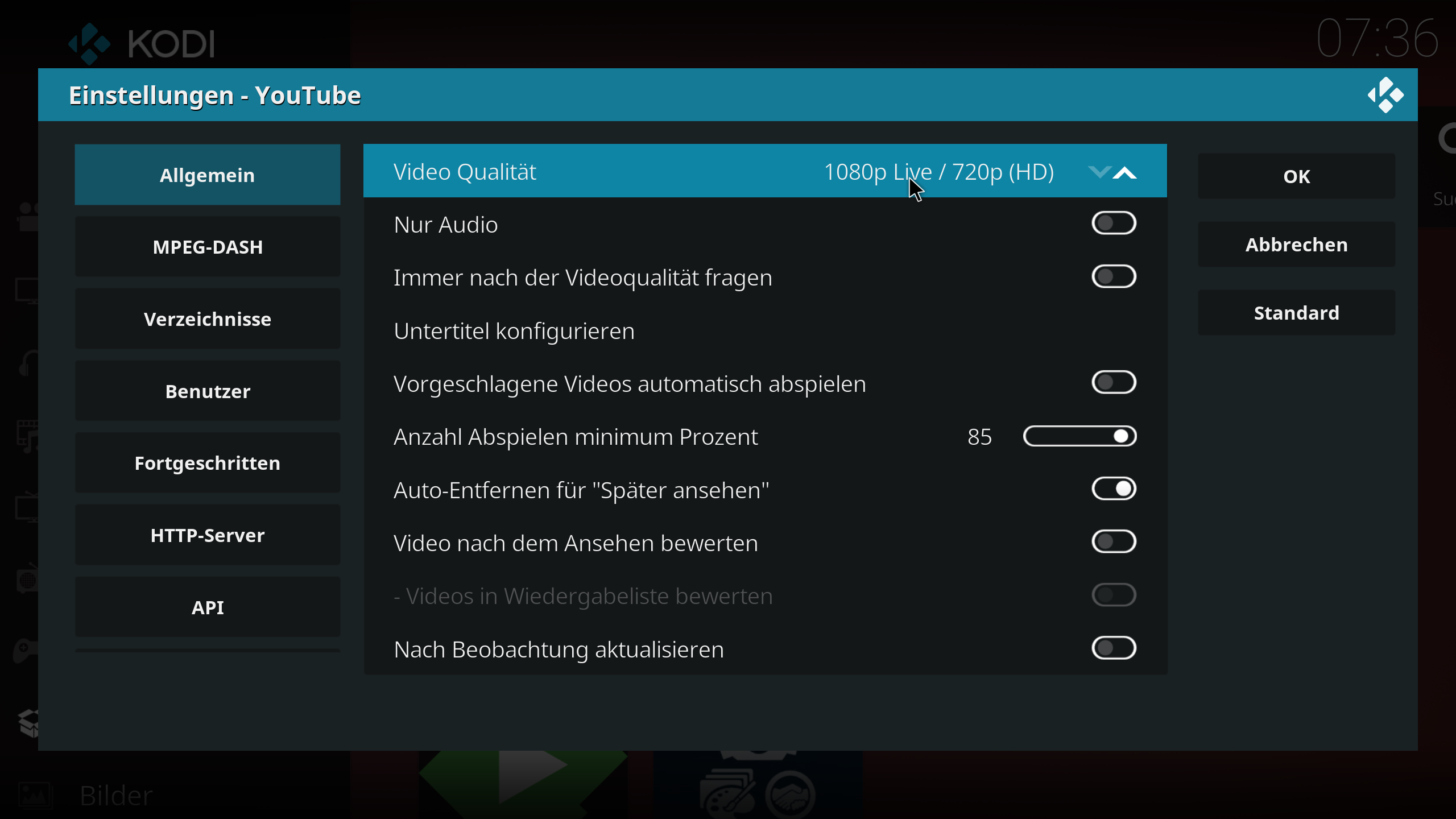

    1. Bei den Addon Einstellungen den Zugriffsmanager zurück zu setzen
    2. Die Api Einstellungen zu ändern (Entwickler,... 1-5,....)

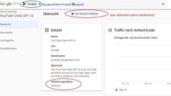

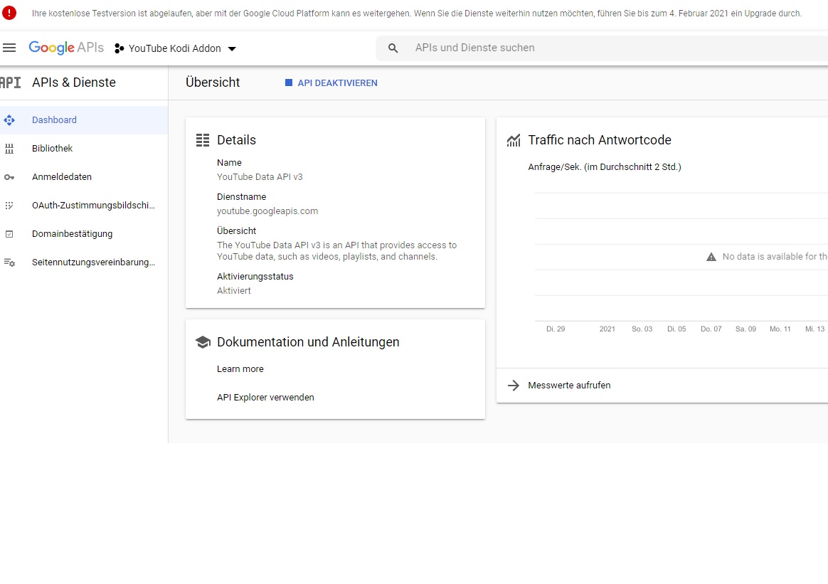

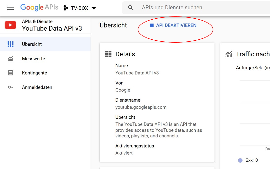

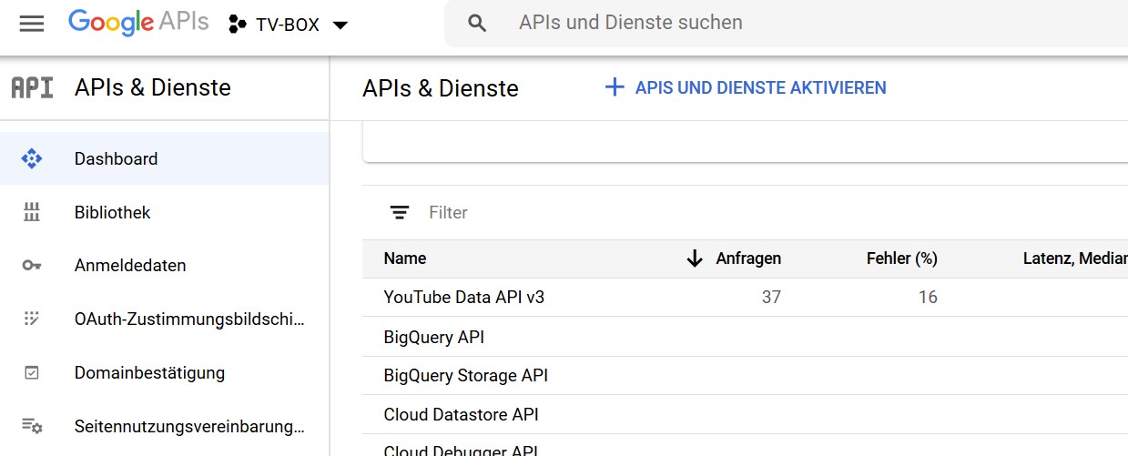

    4. Über Google einen eigenen Api Schlüssel erstellt, aktiviert und im Addon aktiviert... (nach Anleitung auf die hier verwiesen wurde)

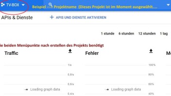

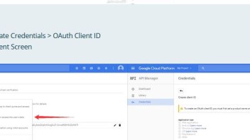

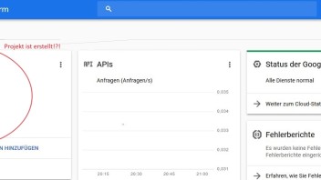

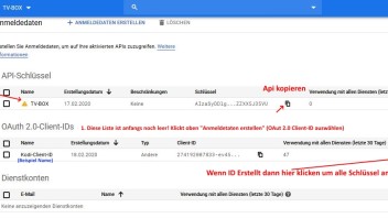

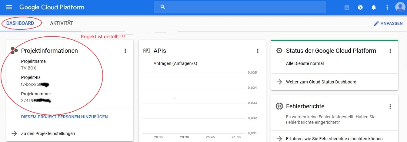

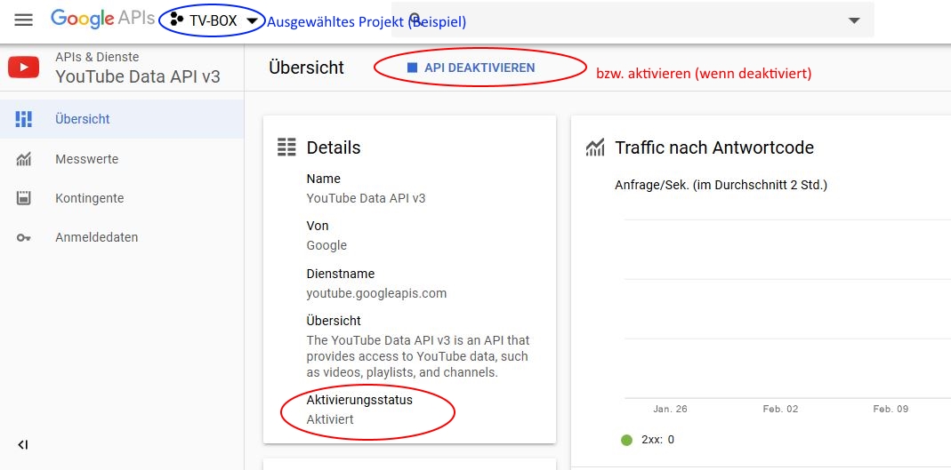

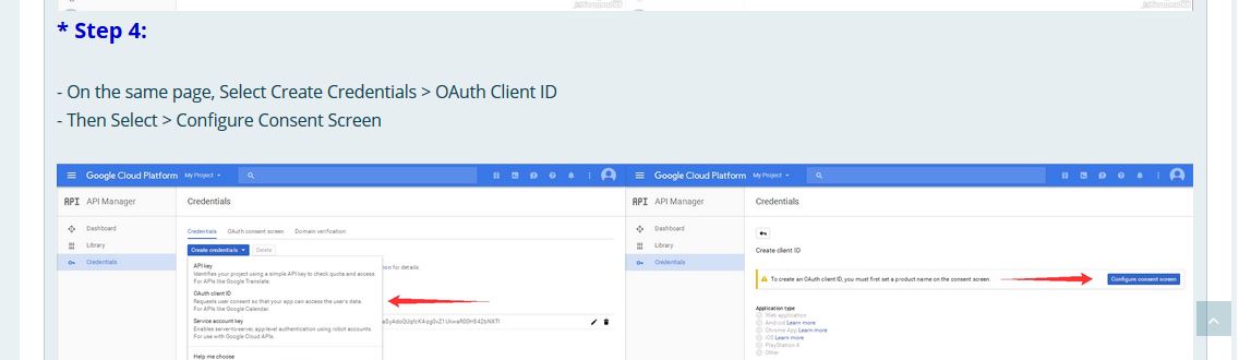

    Also ich bin anscheinend zu blöd? Ich bin des englischen mächtig und habe auch keinen Knick in der Optik... Seit 4 Std. versuche ich nun das Youtube wieder zum laufen zu bringen.... Nun habe ich wie geschrieben mit der neuen Aleitung nochmal einen Versuch mit der API Erstellung gemacht und bleibe wieder an einem Punkt hängen wo ich einfach nicht weiterkomme, da mir Google einfach andere Punkte zum auswählen anbietet die ich nicht verstehe, bzw. die überhaupt nicht konform mit dieser Anleitung sind, oder was weiß ich...
    Key ist erstellt und dann bleibe ich bei Step 4 bzw, über Umweg Step 5 in der Anleitung hängen :wacko:

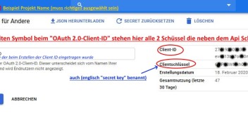

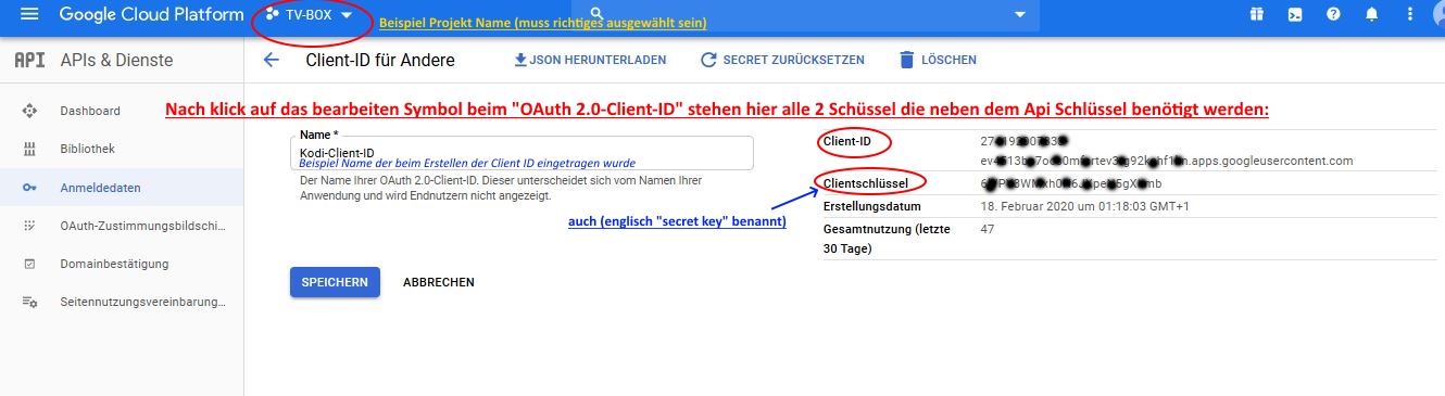

    und wo, wie soll ich dann "Copy and Save the Client ID and the Client Secret. You will need these later. DO NOT POST THESE PUBLICALLY." finden bzw. überhaupt erstellen? Kann mir da bitte jemand weiterhelfen vielleicht mit ein/zwei screenshot,s wie es auf der deutschen Google Seite weitergeht? Ich konnte beim besten Willen weder eine Client ID noch einen "geheimen" Schlüssel erstellen bzw. finden....

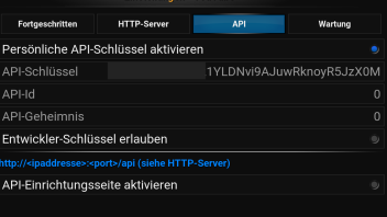

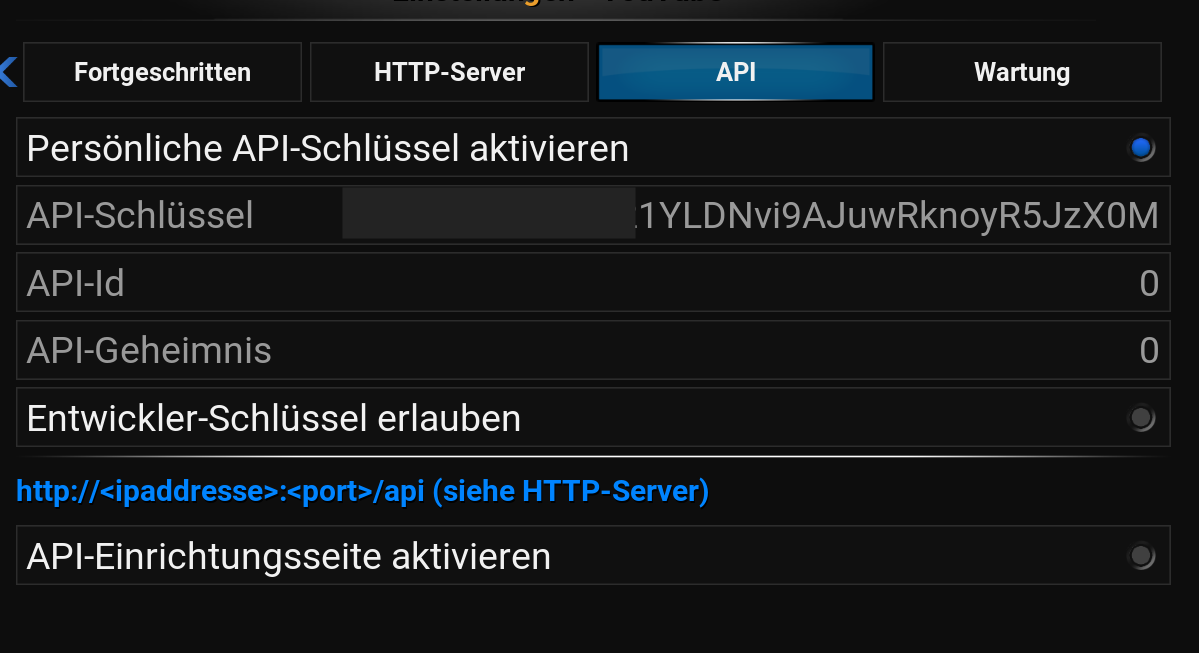

    Ich habe jetzt in die Youtube xml einfach die Api ohne diese anderen ID,s die ich in Google nirgendwo angezeigt bekomme eingetragen und da sieht es erst gut aus - es kommt die aufforderung sich 2 x mit angezeigter ID anzumelden, die Erste Anmeldung klappt, nach der Zweiten Anmeldung bringt mir Google folgende absolut nichtssagende Seite (geht anderen auch so):

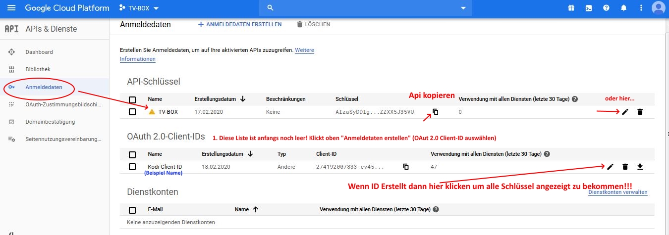

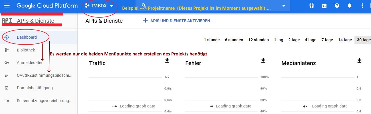

    Du brauchst alle drei Schlüssel und die werden auch angezeigt…

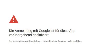

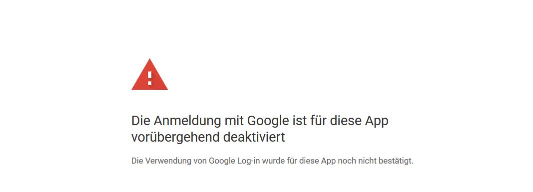

    Das ist normal. Du musst auf "Erweitert" klicken. Dann steht unten "...xxx-App (unsicher)..." da drauf klicken. Dann bestätigen.
    Steht soweit auch hier: https://github.com/jdf76/plugin.v…rsonal-API-Keys
    Btw, bei mir klappt es!
  • @'TehTux
    Danke dir recht herzlich mit dieser Anleitung hat du mir echt weiter geholfen. Das Bild mit den roten Pfeilen zum erstellen der weiteren ID,s hat den Knoten endlich gelöst! :thumbup:
    Die Anleitung war etwas besser zu verstehen (für mich jedenfalls). Auch hat er die Key,s nicht in die .xml sondern gleich in die .json eingetragen. YT hat das auch sofort in der Config übernommen. :D
    Ja und dann kam beim zweiten Anmelden auch die (andere) Seite mit der Sicherheitswarnung,... das war ja kein Problem mehr!
    Trotz allem sind nicht alle Screenshots aktuell (in allen drei Tutorials die ich durch habe) , oder die deutsche Console ist etwas anders aufgebaut was zumindest mich bei den drei Versuchen verwirrt hat?
