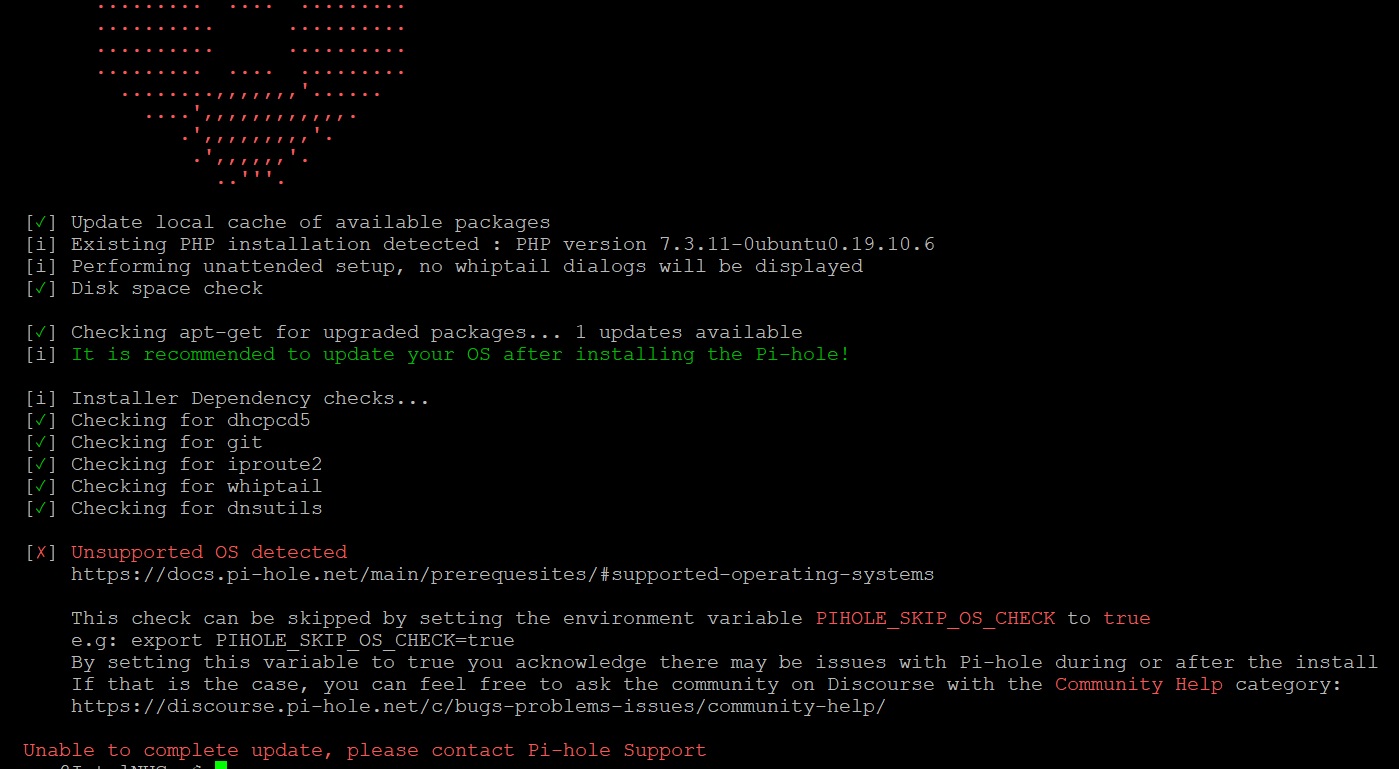

  • Nun lief es lange so schön, nun gehen keine Updates mehr in PiHole. Ich nutze Version 5.0, es gibt ein Update auf 5.1! Gebe ich pihole -up ein, läuft der Prozess durch, am Ende kommt dann diese Fehlermeldung:
    Kann mir einer sagen, was da klemmt? Im Netzt auf den englischen Seiten blicke ich nicht durch, oder die Angaben sind uralt.
  • Super danke, das hat geklappt, update ist drauf! Verstehe nur eins nicht: Beid er Einrichtung hatte ich Ubuntu 19.10 und Pihole 4.x = Keine Probleme. Erst nach dem Upgrade auf 5er Version kommt diese Meldung.
    Habe auch nun für die 5er diese Seite gefunden:
    https://docs.pi-hole.net/main/prerequis…erating-systems
    Da steht dann nichts mehr von 19.x Ubuntu.
    Egal, Update ist drauf, und es läuft!
    als du es raufgemacht hast wird ubuntu 19 gerade neu gewesen sein und sie hatten es mit drin. jetzt haben sie halt nur noch lts versionen drin. ist unterm strich aber völlig wurscht
