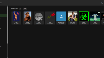

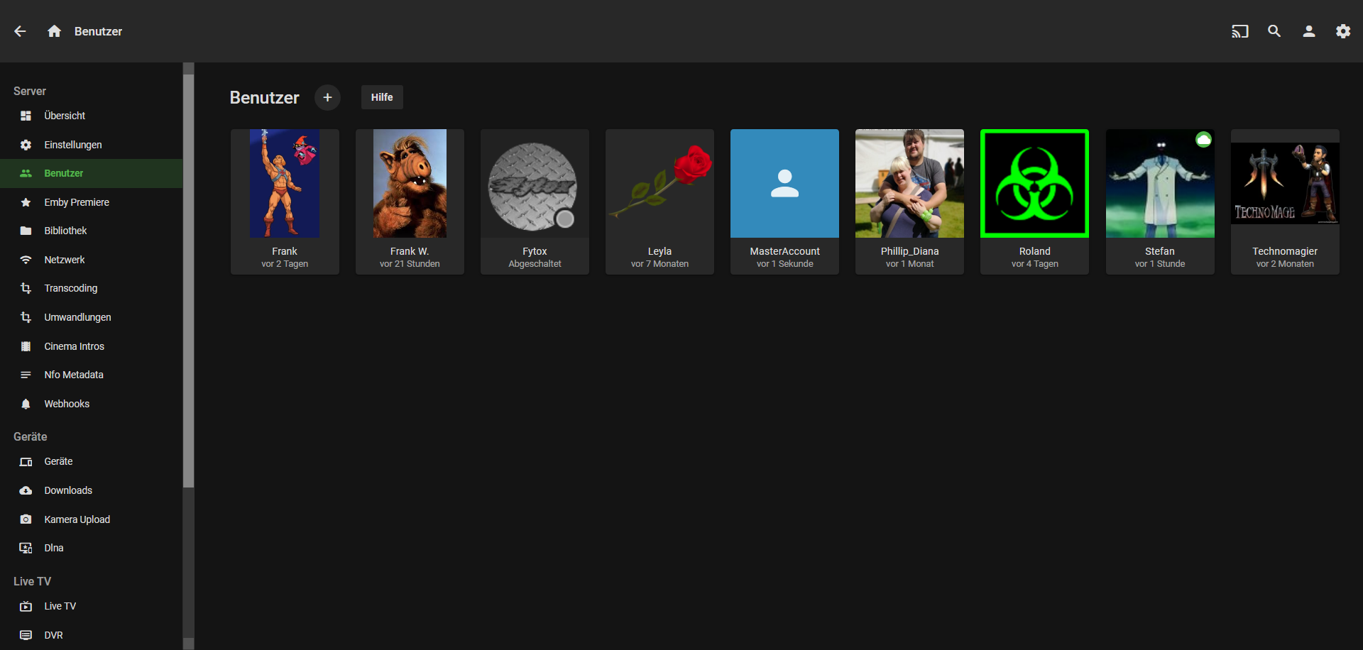

    Mehrere Benutzer

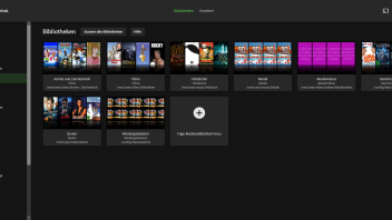

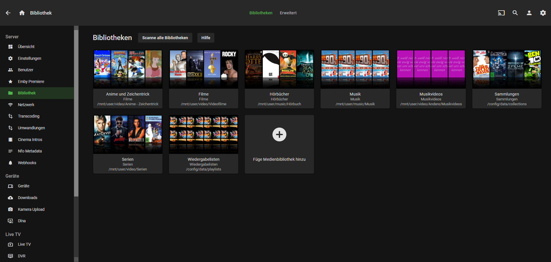

    Alle Bibliotheken die man angelegt hat - können auch verschiedene Verzeichnisse beinhalten

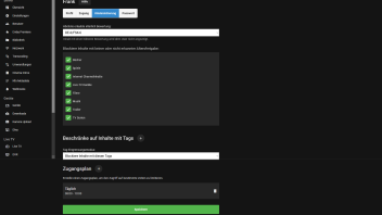

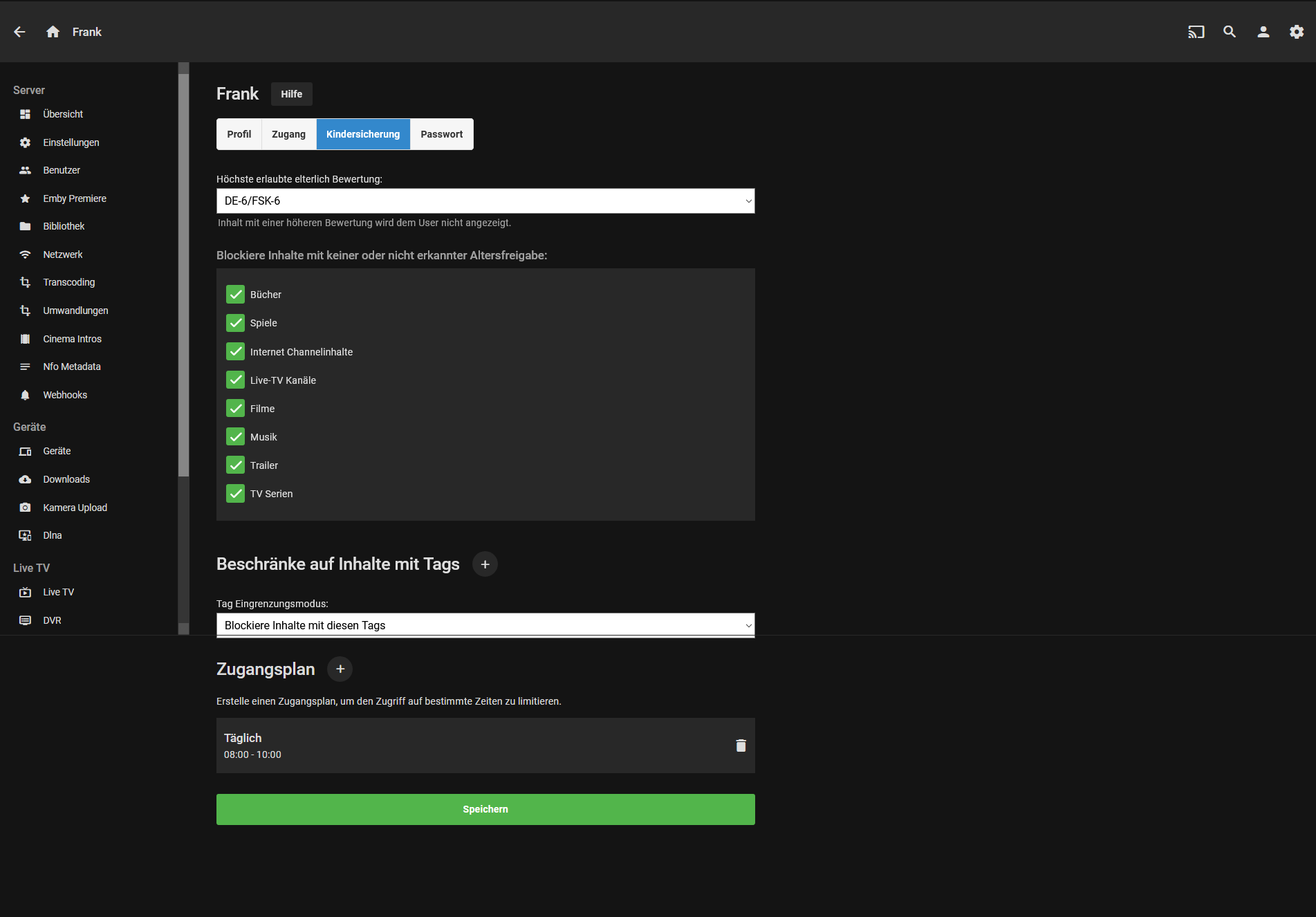

    FSK Bewertung pro Benutzer einstellbar - auch mit Zeitplanung

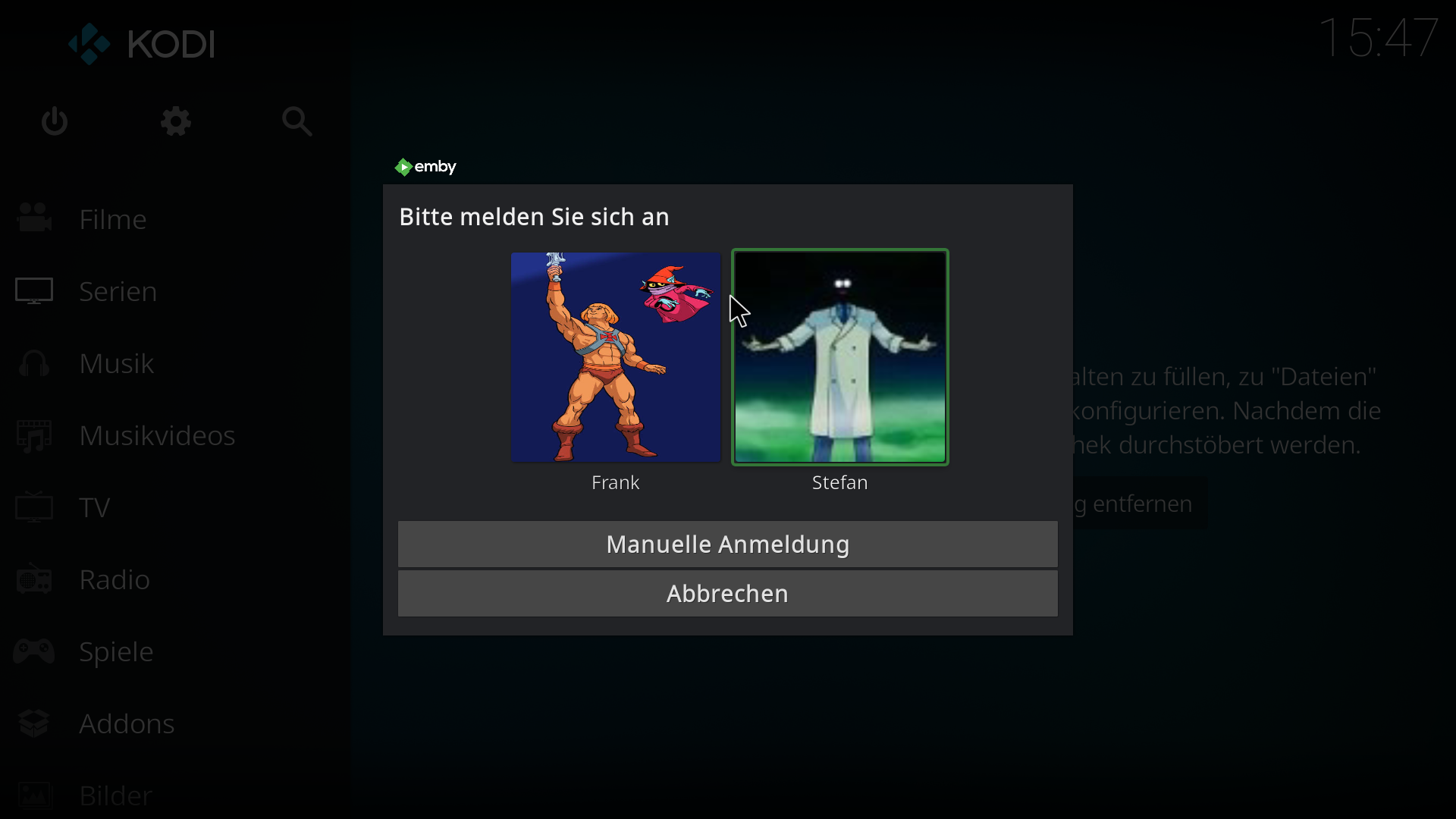

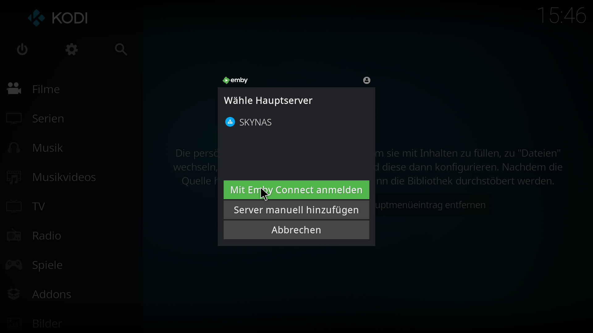

    In Kodi meldet man sich dann einmalig im Clienten an der Server an

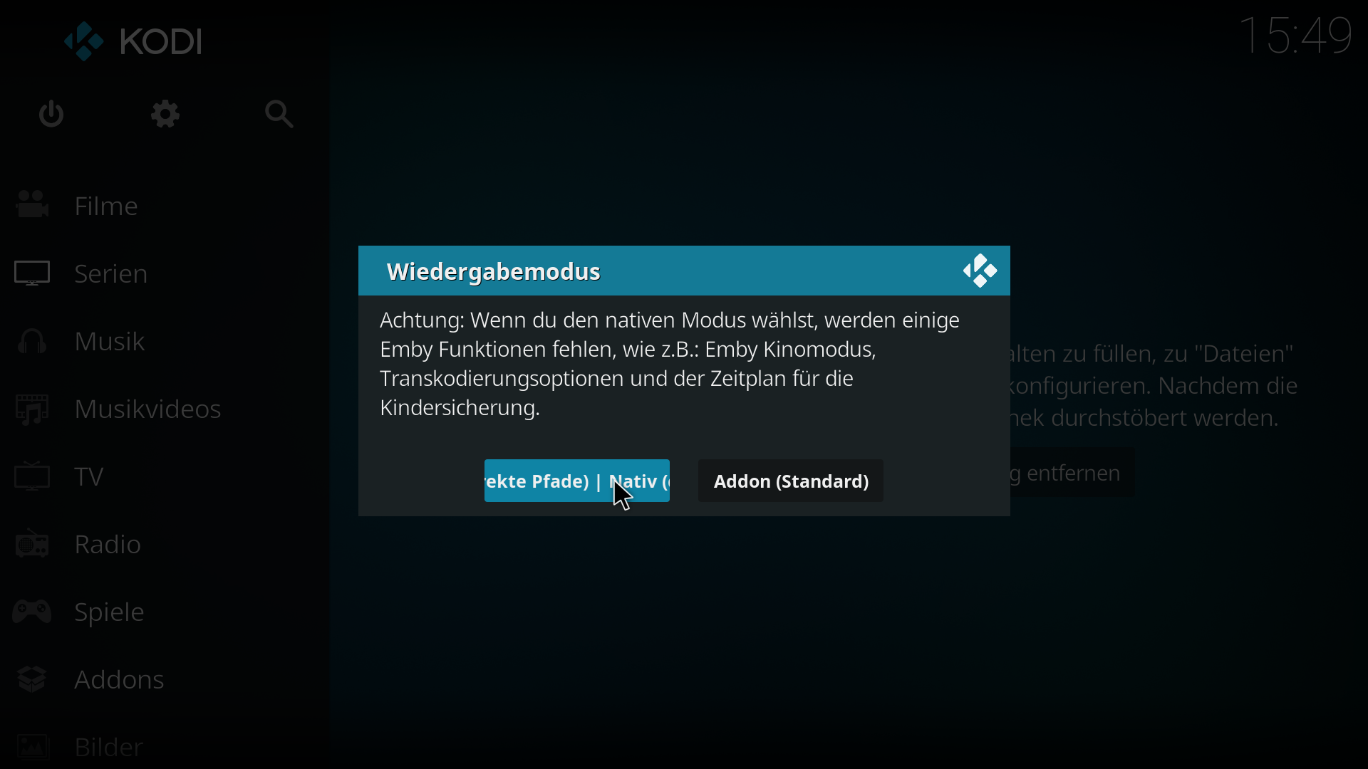

    Wählt hier den Modus - bei Addon läuft alles über den Server, bei nativ kann der Client auch direkt vom SMB Share abspielen

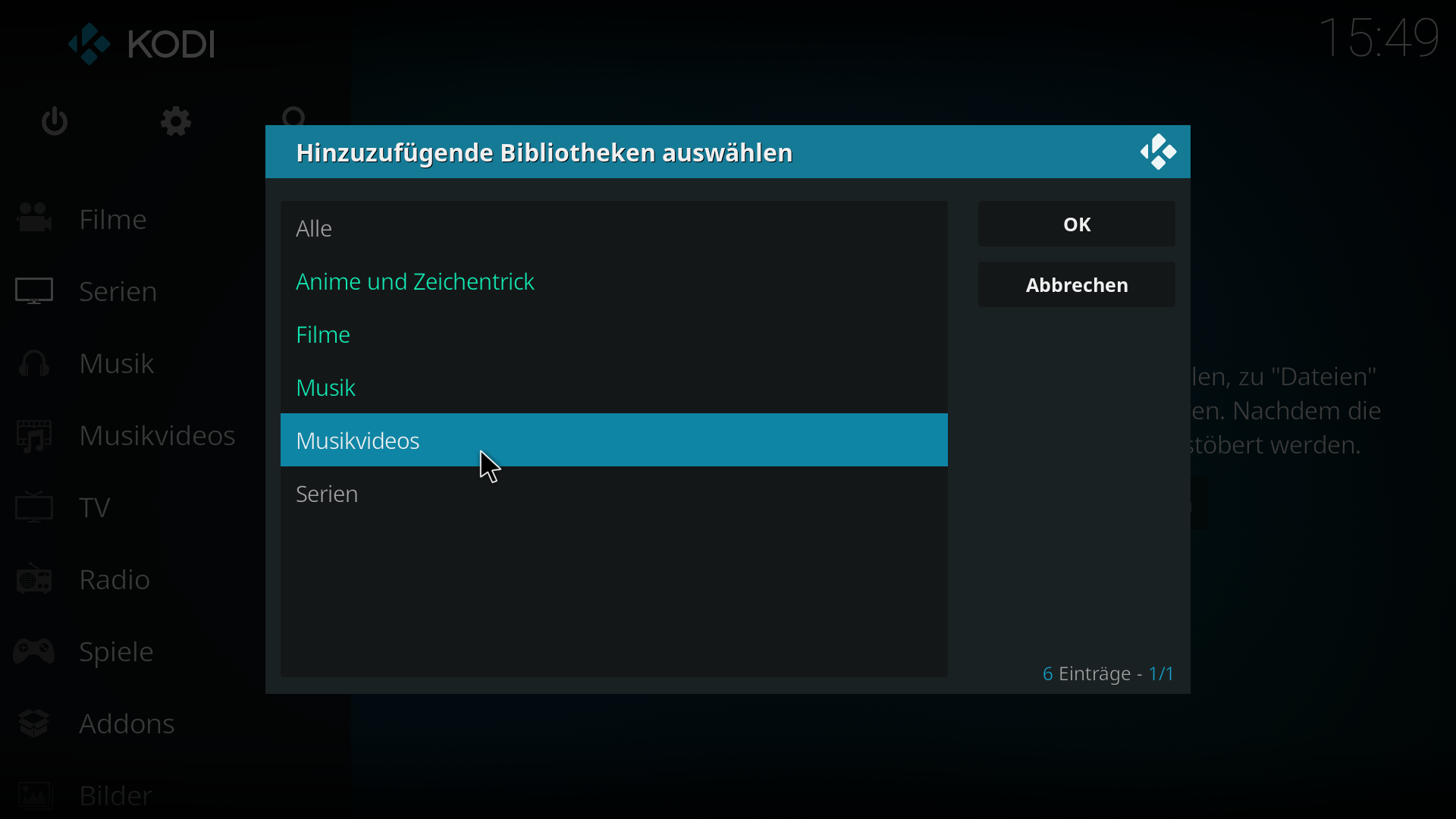

    Hier kann man auch nochmal einstellen aus welchen Bibliotheken überhaupt was gezogen wird - wichtig ist: egal was du da wählst, die FSK Einstellung von oben kommt zu tragen

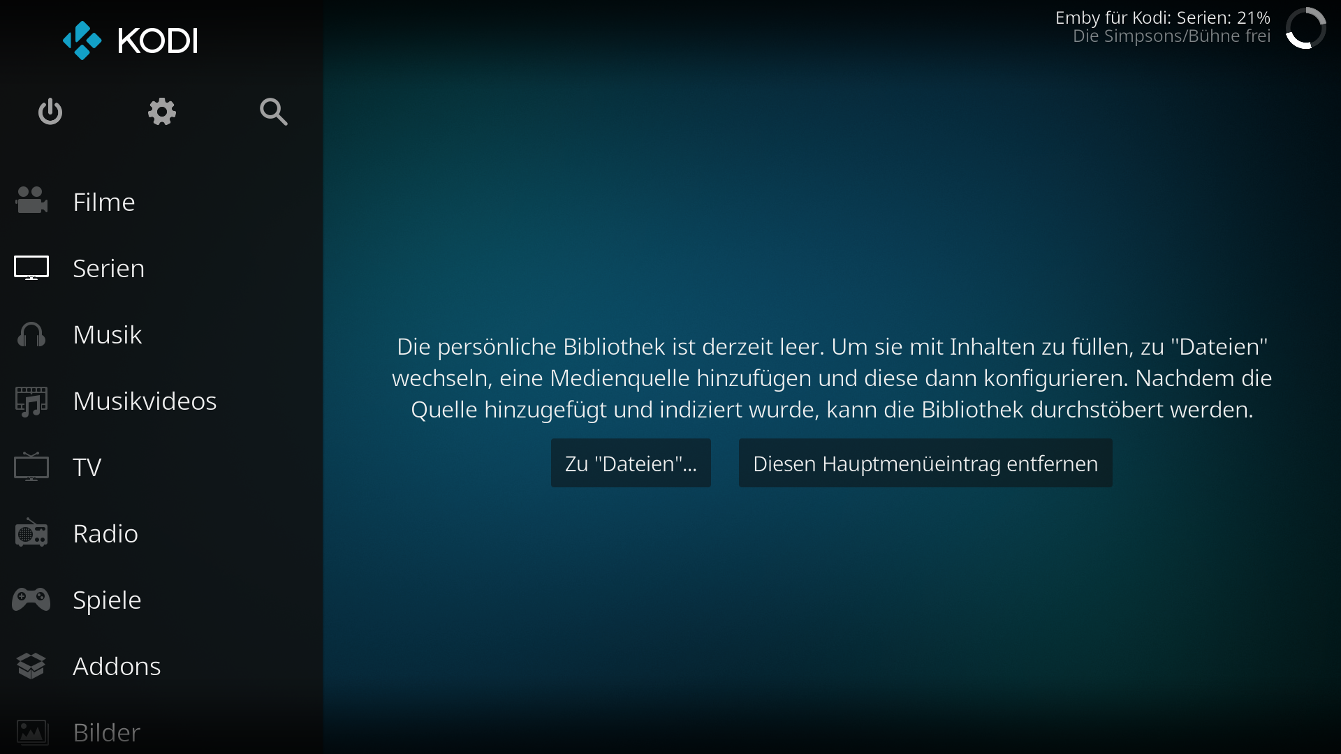

    Dann wird einmal synchronisiert.

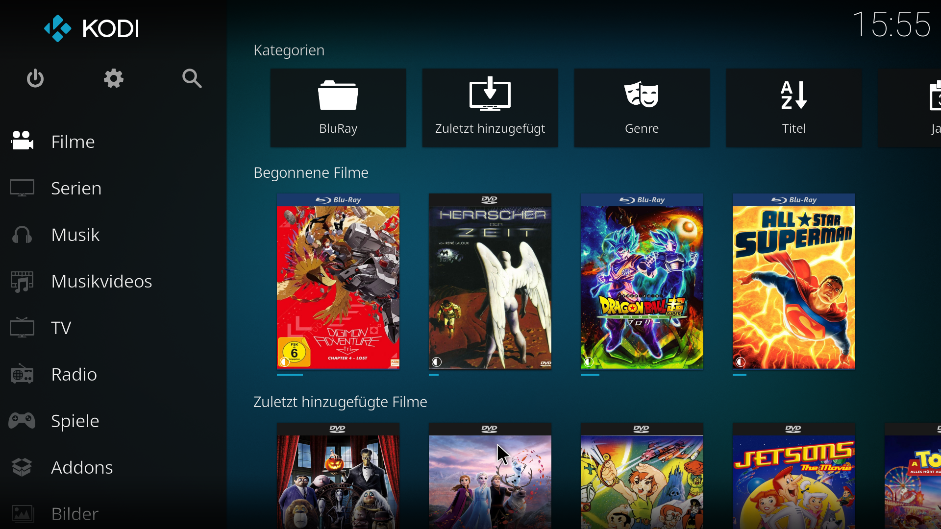

    Jetzt ist er fertig und man kann Kodi wie immer benutzen
