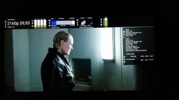

    Das OSD aus dem Developer Mode sagt nur, in welchem Codec und in welcher Farbtiefe das Video oder der Stream vorliegt.
    Quasi wie "Mediainfo".
    Ich kann auch einen 4k HDR 10 Bit film auf meinem alten wqhd 8 Bit Bildschirm (ohne HDR-Fähigkeit) anschauen.
    Das Video ist deswegen immer noch in 10 Bit HDR codiert. Dargestellt wird es aber trotzdem (konvertiert) in 8 Bit.

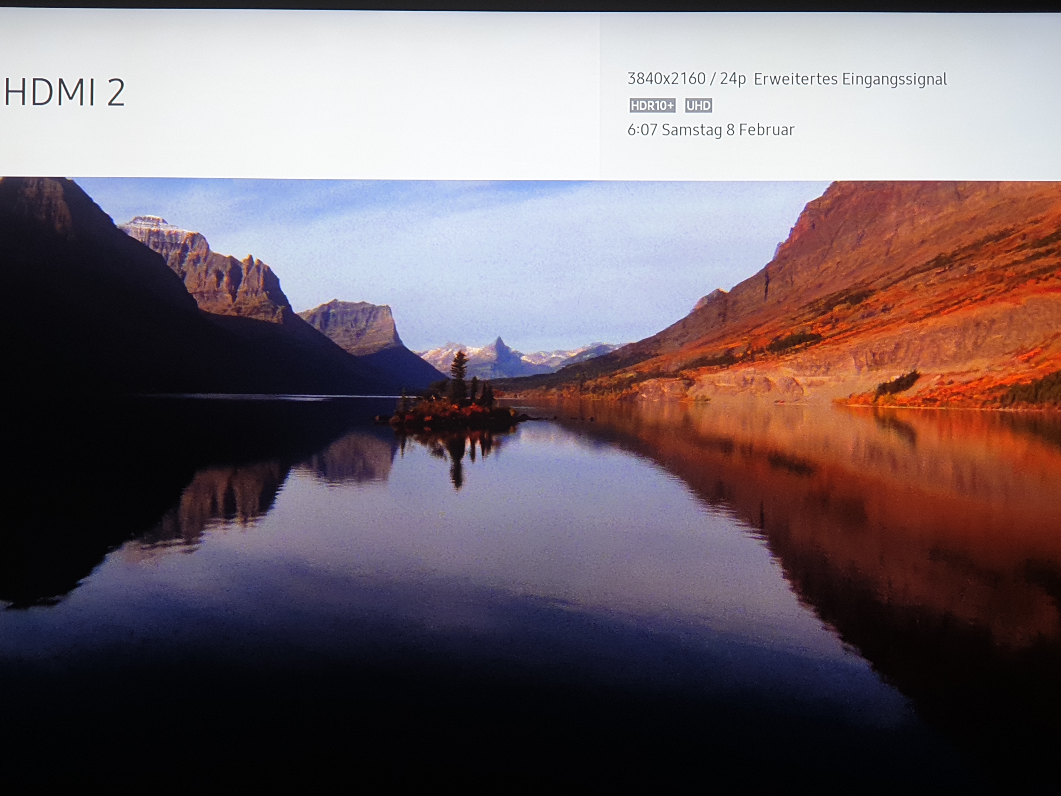

    Es gibt zwar keine Farbtiefenangabe, allerdings über Umwege kannst du es vielleicht in deinen Einstellungen am TV auslesen.
    Wenn du den Gammawert angezeigt bekommst, dann sollte bei Wiedergabe eines HDR Film (SMPTE) ST 2084 oder bei HDR10+ (SMPTE) ST 2094
    stehen.

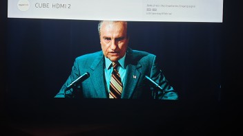

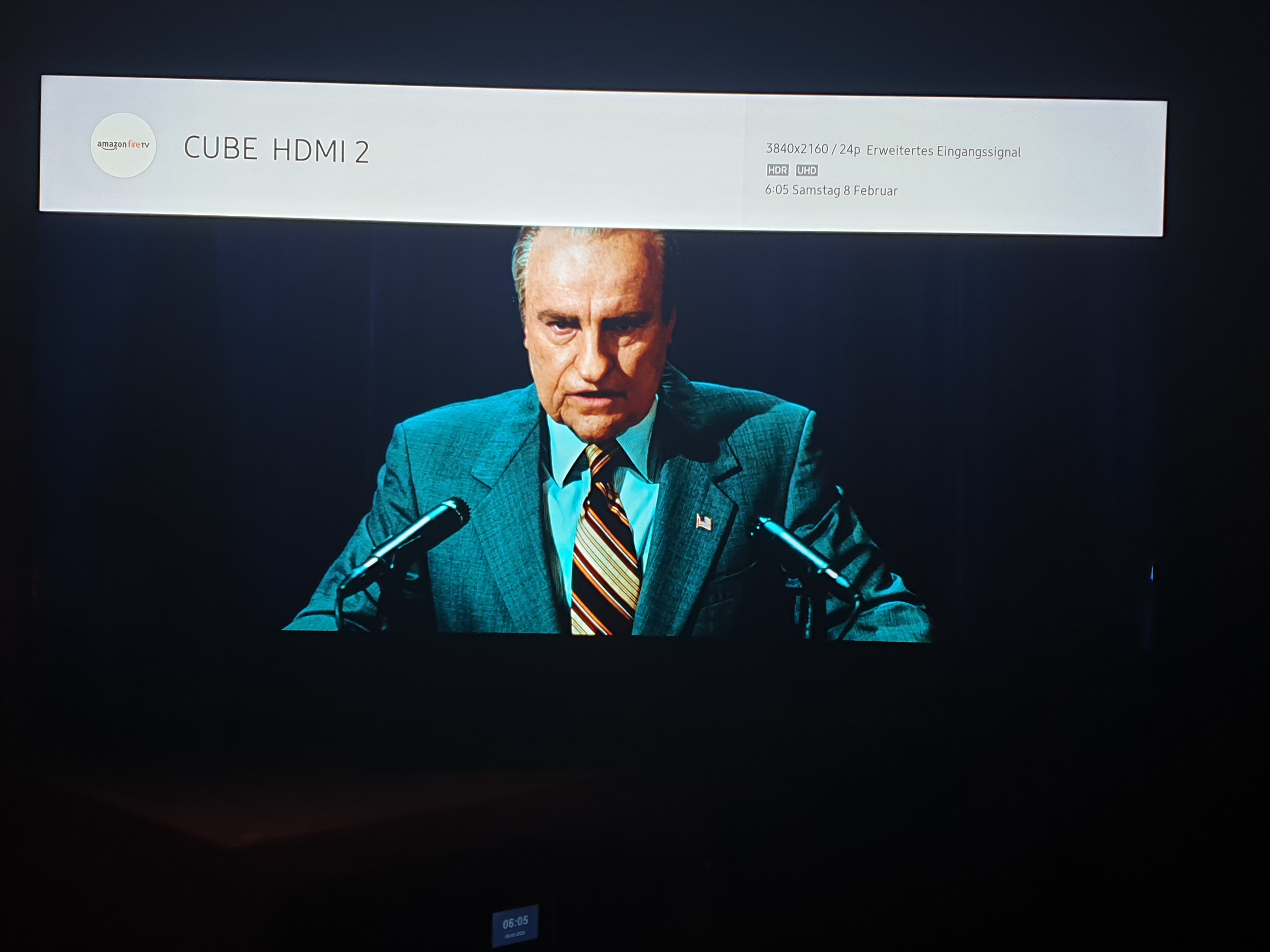

    Also ich bin mir sicher dass der CUBE (und auch der FTV 4K Stick, habe beides) 10 Bit über Kodi ausgibt..
    Mein System:
    Shield pro 2019 Kodi 19.4
    FIRE TV 4K MAX Kodi 19.3
    FIRE TV CUBE Kodi 19.3
    Skin Rapier
    2TB SSD in QNAP TS-253D
