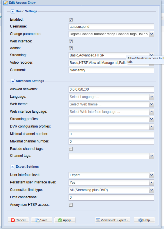

    Des weiteren mach ein Foto von den User-Einstellungen von TVheadend (Web-Gui), so sieht es bei mir aus
    Sicherheitshalber kommentiere alles in autosuspend Datei aus, was du nicht brauchst wie z.B. DAEMONS=''

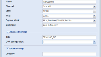

    ich sehe zwei Möglichkeiten:
    a) Du setzt per TVheadend einen Timer, der jeden Tag einmal ausgeführt wird, z.B. so
    b) Zweite Möglichkeit wäre es per autosuspend Script

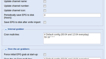

    Wenn du über OTA dein EPG beziehst, dann ebenfalls folgendes im Script editieren
    # Consider over-the-air EPG grabbing as an activity that prevents suspend?

    Werden die OTA-EPG Daten bei jedem Start automatisch aktualisiert? Wie lange braucht das System zur Aktualisierung?
    Dies kann man in TVheadend unter Configuration einstellen, die Dauer hängt von mehreren Faktoren ab, z.B. Anzahl der Sender, Anzahl der Tage
    Tschau nepo
  • Statt einen Timer in TVHeadend zu setzen, der täglich den PC weckt, kann man doch auch folgendes machen: bei mir gibt es unter /etc/autosuspend.d einen Ordner "activities". In diesem Ordner habe ich eine Datei abgelegt (ich habe sie "aufwecken" genannt). In dieser Datei kann ich nun Zeiten eingeben, zu denen mein PC geweckt werden soll. Wird der PC dann geweckt, aktualisiert der doch automatisch auch den EPG, oder?
  • Wird der PC dann geweckt, aktualisiert der doch automatisch auch den EPG, oder?
    Wenn man es in der Configuration bei Tvheadend eingetragen hat.
