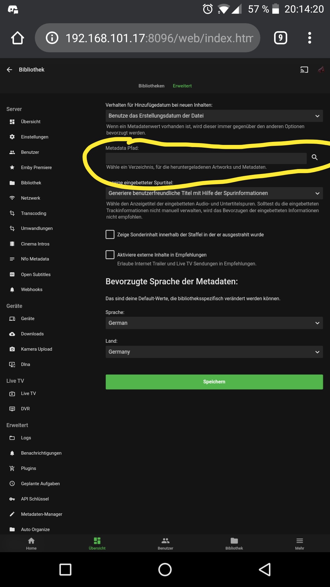

  • Das Auslagern der Metadaten geht bei Emby sehr einfach. Du gehst auf Bibliotheken dann auf Erweitert und stellst den gewünschten Pfad bei Metadata-Pfad ein...

  • Werden die Metadaten für den jeweiligen Film nicht im Ordner des Films gespeichert? Oder ist das was anderes?
    Oder muss ich deshalb immer warten das die Festplatten gestartet sind um die Cover der Filme zu sehen. Wenn ich die metedaten auch auf der SSD speicher was wird dann im Ordner gespeichert?
  • Kannst du erläutern wie das eingestellt wird ? Wäre total nett
    hat @hordesprime ja jetzt schon gemacht ;)
    Eigentlich werden sie das, aber so halt zentral in einem Ordner.
    Unter Kodi kann ich die Grafiken ja in den Cache laden, aber die Platten laufen auf jeden Fall wesentlich öfter an, als wenn die Metadaten in einem Ordner abgelegt werden. ;)

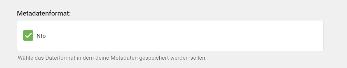

    Jetzt stellt sich mir noch die Frage ob ich den Haken beim Anlegen der Bibliothek für die NFO Datei setzen soll oder nicht
    Habe das bei einer Testbibliothek gemacht und gesehen, dass die NFO Datei in den Medienordner gespeichert wird => somit also im Array liegt.
    Soll das so sein ? oder muss der Haken da raus ?

  • Da ich nicht intern über Emby scrape hab ich sowieso nfo's in den Medienverzeichnissen liegen.
    Wenn du keinen Haken bei nfo machst werden die Daten halt nur in der internen DB von Emby gespeichert (und sind dann futsch wenn du Emby platt machst und nicht aufpasst).
    Wenn du einen Haken hinmachst schreibt er halt auch nfo (zusätzlich zur DB)- damit ist man dann halt flexibler. Ich nehm z.b. ein Medienverzeichnis und kopier das auf meine 'To-Go' Kiste mit Kodi drauf. Diese list die Files ein und braucht keinen externen Scraper dann :)

  • Also wenn dir egal ist das die gescrapte oder vielleicht sogar selbst geänderte Information zu MedienContent verloren gehen kann wenn Emby platt ist (oder ausfällt) dann lass die nfo's draussen - generieren dir keinen Mehrwert. Du kannst es eh auch später aktivieren.
    Generell arbeitet Emby bei Abruf mit der internen Datenbank (und sollte damit nicht die Platten hochfahren). Falls du nfo's nutzen würdest und regelmässig den scrapen auf updates suchen lässt, würden die Platten sogar noch öfter anlaufen als ohne (da bei jedem Update die nfo auch geschrieben wird).
