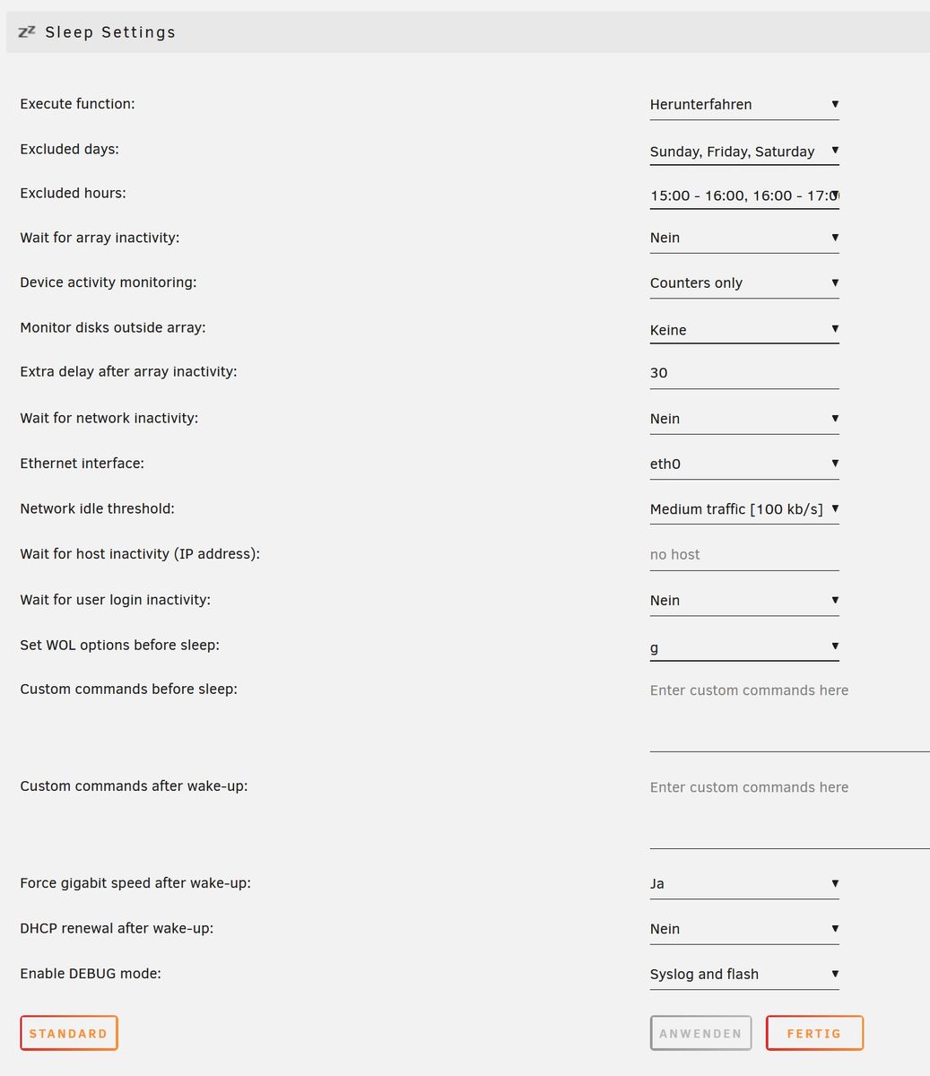

    Counters only umstellen.
    Wo ist das? Im Sleep Plugin?

    Ja wird im Sleep Plugin eingestellt.

  • So, gerade wieder nach Hause gekommen, per Mini WOL den Server aufgeweckt, er war tatsächlich wieder ausgegangen. Und siehe da, er ist sofort wieder erreichbar. Habe nun diese Einstellungen im Sleep Plugin(originale)

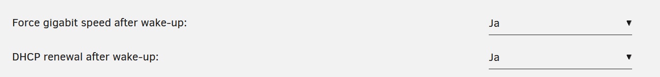

    Nutzt es was, hier beides auf Ja zu stellen??
  • Gigabit speed ja - dhcp naja ich hoffe mal nicht, dass dein Server auf DHCP läuft
