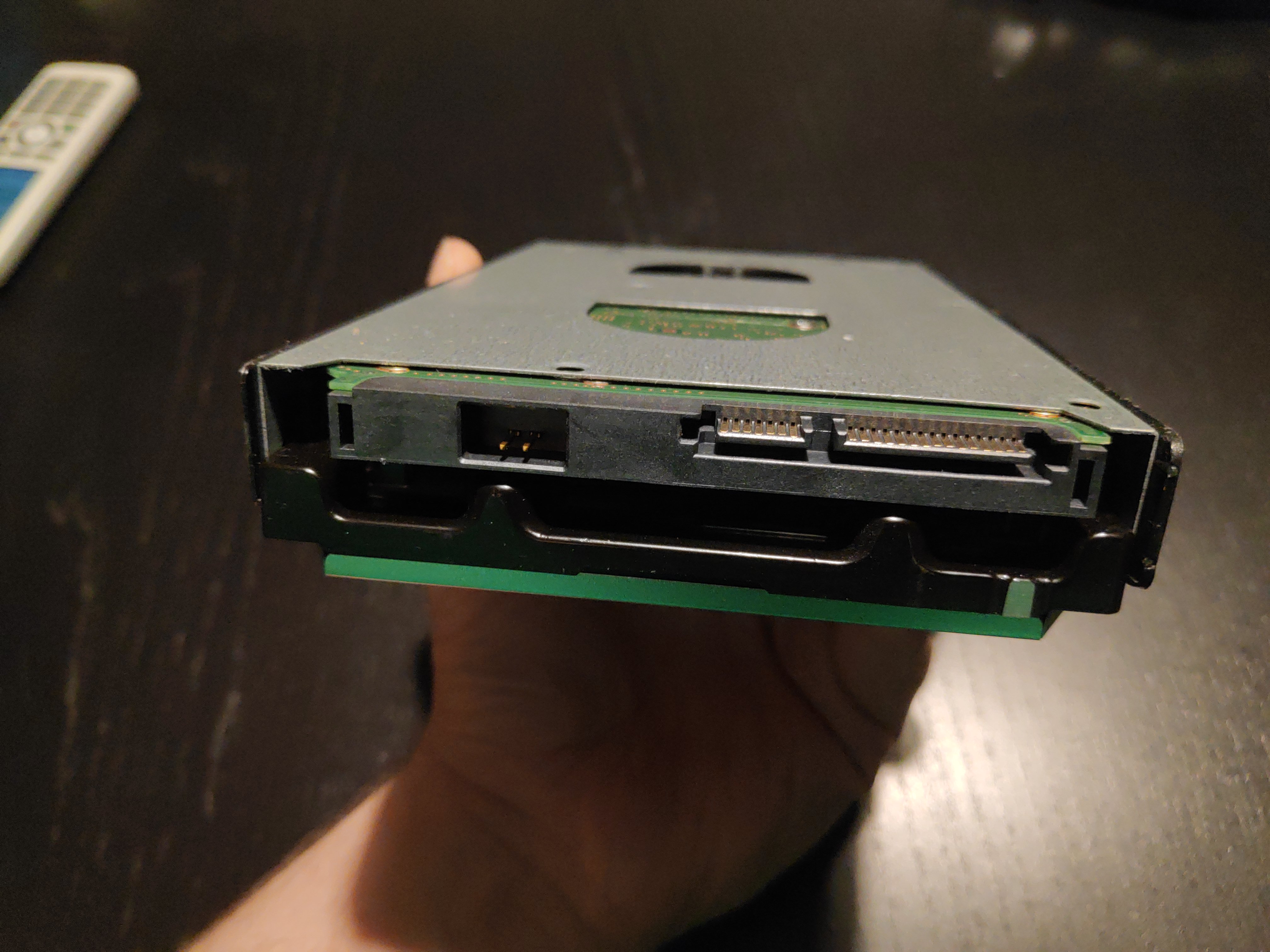

    Außerdem habe ich die Halter der Festplatten auseinander gebaut und eine Art Minimalismusversion neu zusammen gebaut.

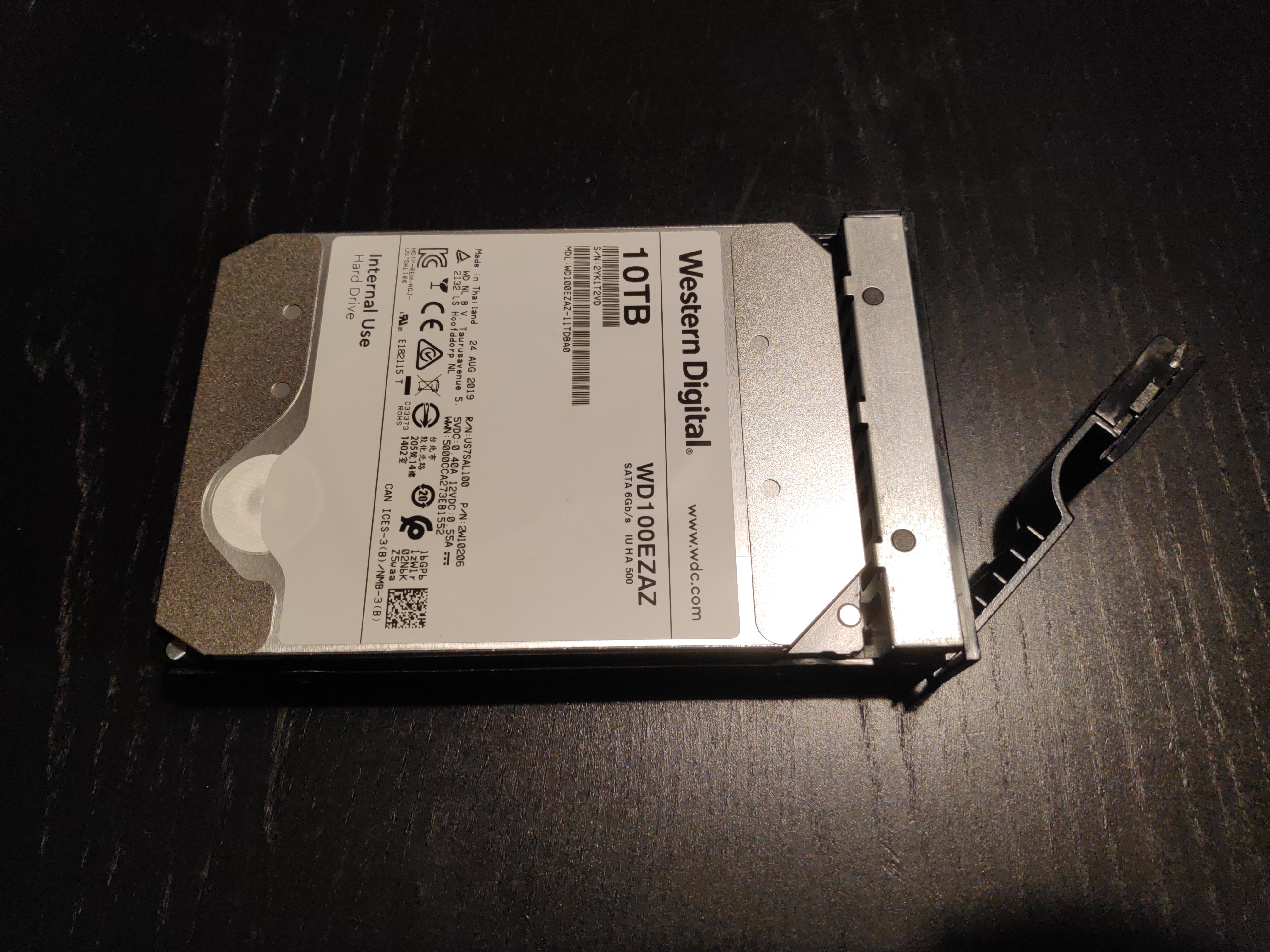

    Hier sieht man die Käfige, wie sie gedacht sind mit Platte:

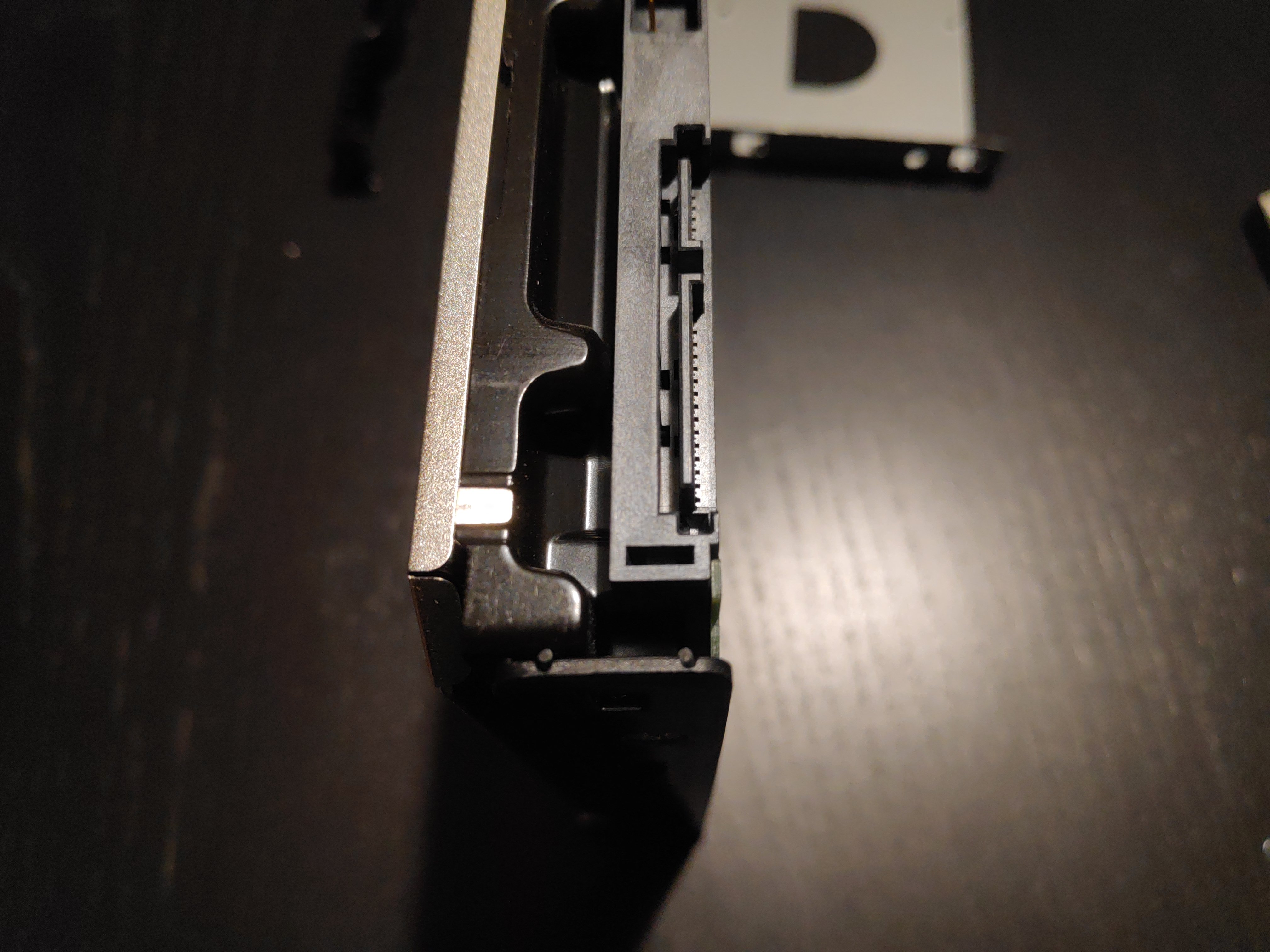

    Man sieht, dass die Rückseite der Platte ziemlich eingehaust ist und der Abstand des Blechs zur Platine recht klein ist. Auf der Platine sind wie gesagt ein Haufen Vias und ein bisschen Sorge vor einem Kurzschluss hatte ich da schon.
    Ich dachte erst, ich flexe da was aus. Aber die Halter ermöglichen auch die Benutzung von 2.5" Laufwerken. Sollte in Zukunft mal auch für Massenspeicher SSD groß genug sein, wäre das dumm.
    Daher habe ich einfach mal alles auseinander gebaut. Hier ein Vorher- Nachherbild.

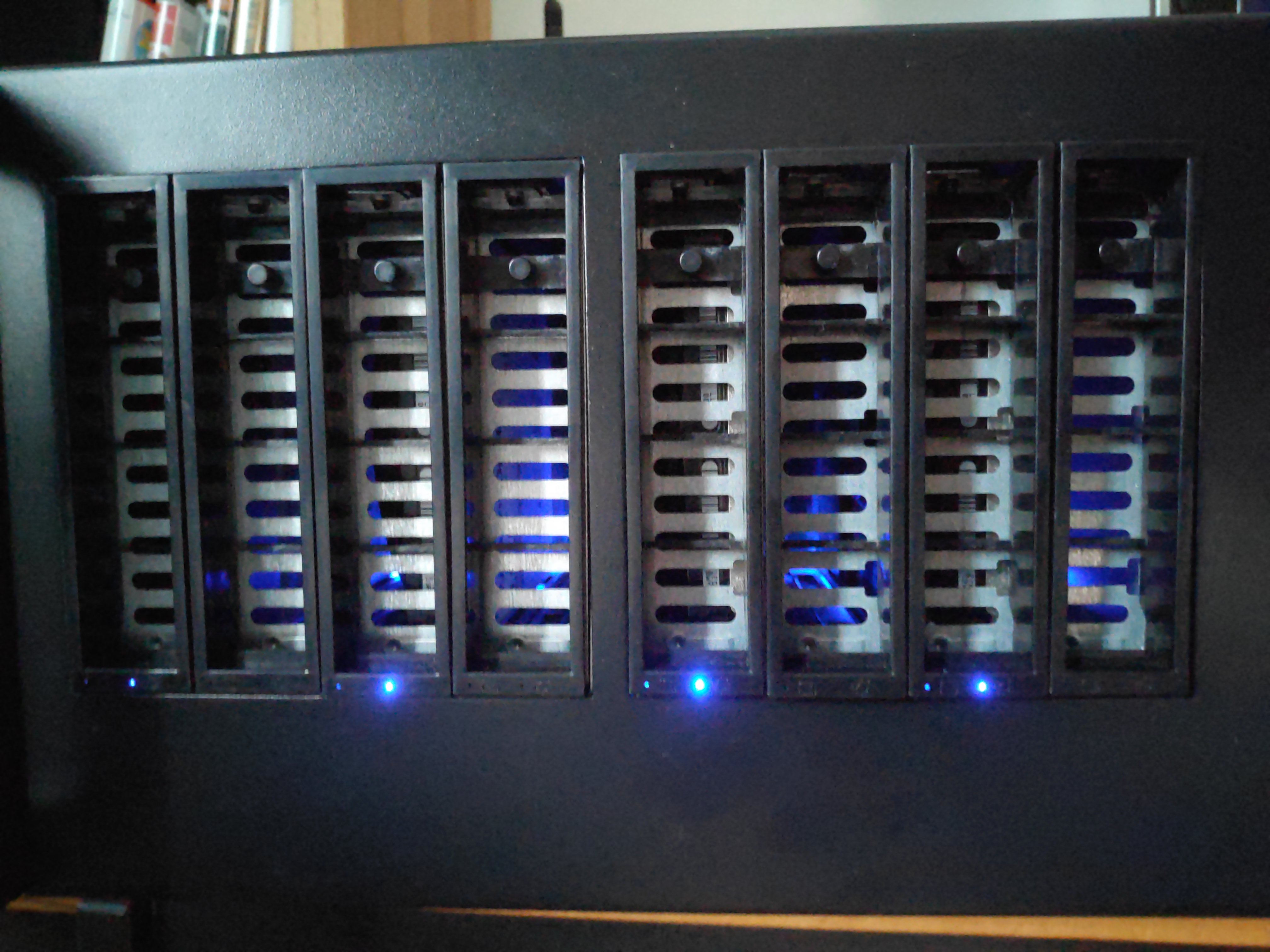

    Die Front sieht jetzt so aus:
