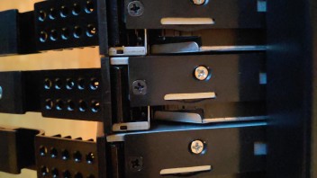

  • Sag ich ja, die Festplatten sind so dicht beieinander, dass da nur noch nen Spalt von geschätzt nem mm ist. Ich kann vlt. mal ein Bild von den halb raus gezogenen Platten von oben machen. Da sollte man nen Eindruck von dem Packmaß bekommen. Die Lüfter an den Käfigen können jetzt eigentlich nur noch von vorne und durch kleinste Spalten und Ritzen ziehen, die ich nicht abkleben konnte. Die Lüfter hinten können auch durch das Netzteil und durch die Lüftungsschlitze unter dem 5,25" Bay ziehen. Beides passiert auch.

  • Was genau findest du dort Problematisch? Die 10 kleinen Löchelein? Ich habe mal die Hebel auf gemacht. Dann liegt das Streifengitter deutlich freier, einen direkten Drop hat das aber auch nicht zur Folge.

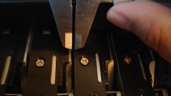

    Hier mal ein Bild der Platten von oben.
    Es sind ca. 2mm Abstand zwischen den Platten.
    Immerhin kann ich nach der ganzen Testerei davon ausgehen, dass die hohen Temperaturen im SMART Speicher vom Betrieb im USB Gehäuse kommen. Denn bis zu meinen Tests habe ich die Platten im Server nie beschrieben.
  • Der Abstand zwischen den Platten ist glaube ich immer gleich, wenn der Cage fuer standard 4 1/4" slot Breite gebaut wurde. sieht bei Dir so aus. Bei meinem 5'er Cage (separat vom Gehaeuse gekauft) sind das 2.4mm. Wie gesagt ist das schon ein Thema mit dem Luefterlaerm bei Vollast, und evtl. besseren Luefter einbauen. Da bin ich noch nicht fertig mit basteln/messen.
    Was mir bei Deinem Teil neben der Lueftung negativ auffaelt ist das dsa ja anscheinend eine Grundplatte unter jeder Platte hat. Deren Dicke geht natuerlich nochmal von den 2.4mm weg. Selbst bei meinen alten non-trayless cages gab es solche Bodenplatte nicht, die Platten wurde alleine von seitentragern gehalten und raus/reingeschoben.
