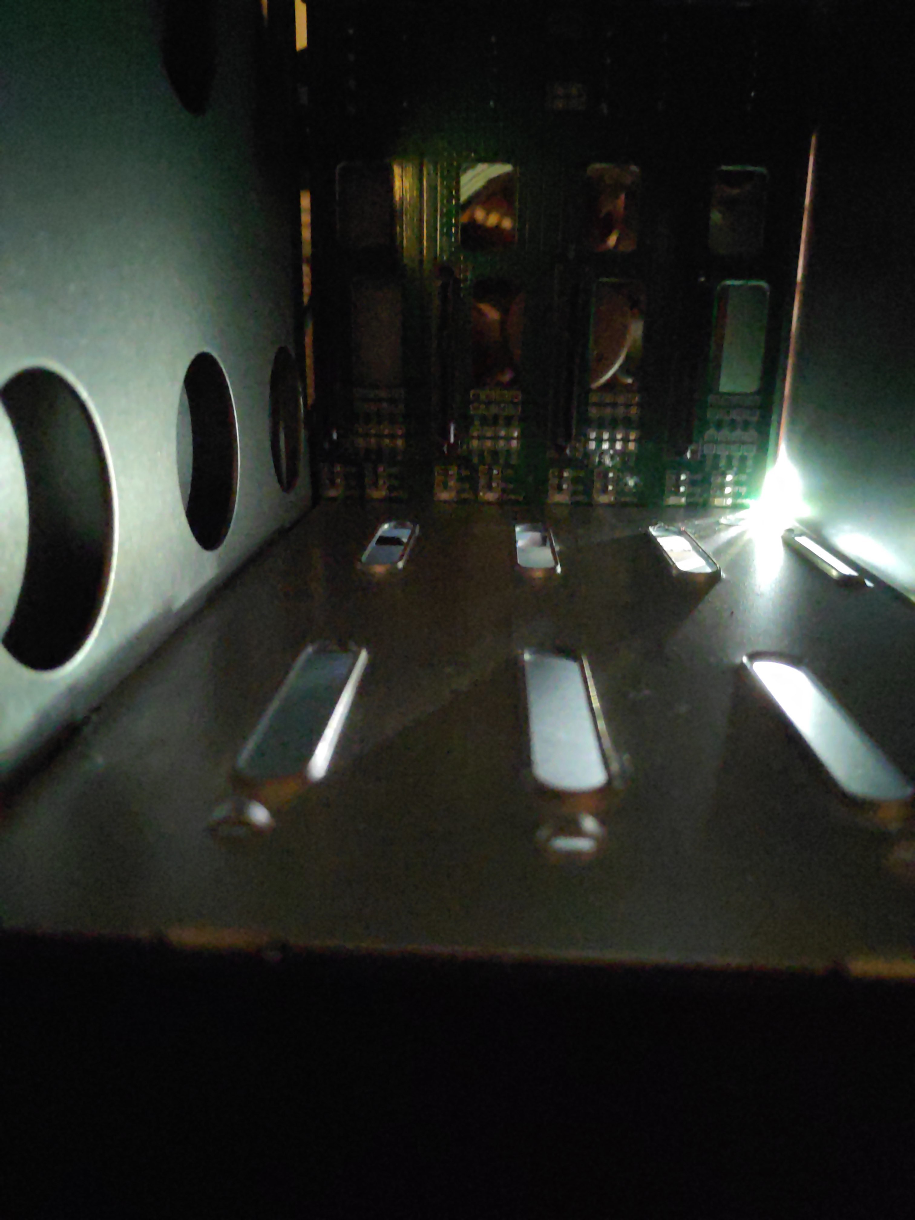

  • Die sind offen wie ein schweizer Käse.

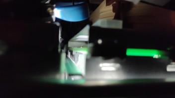

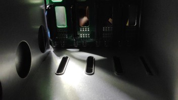

    Hier mal ein paar Bilder:

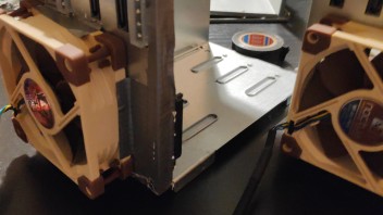

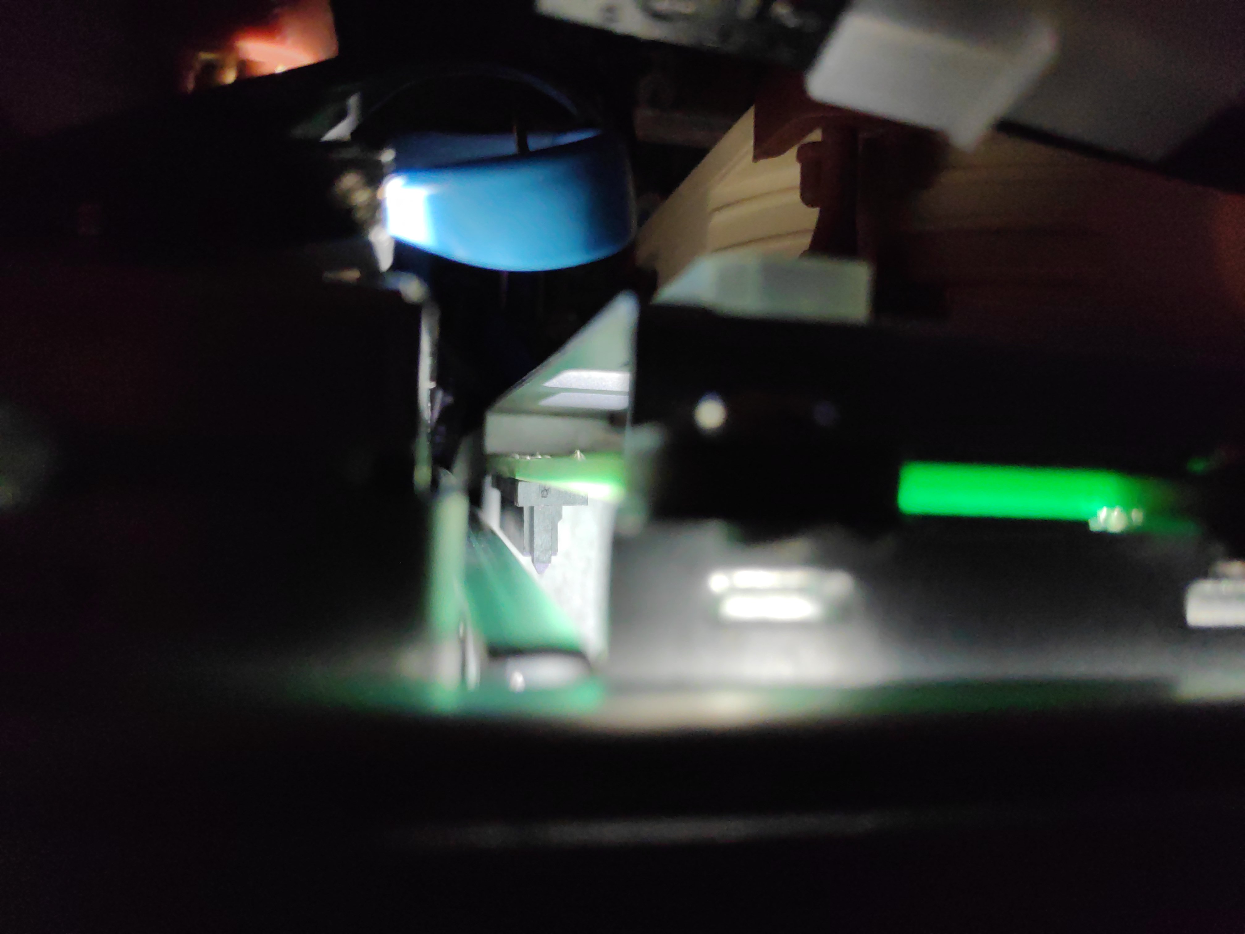

    Der Käfig ist noch mal von einer Halterung eingefasst, diese hat aber zum Teil auch Öffnungen.

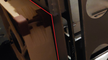

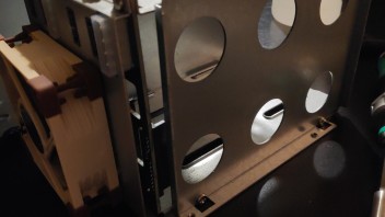

    Zur einen Seite der Platine ist sowohl ein Spalt zwischen Käfig und Platine, als auch zwischen Platine und Lüfterblech.
    Vor allem da zieht der Lüfter rein, ist ja auch fast größer der Querschnitt als die Öffnungen der Platine.

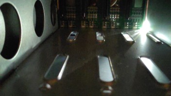

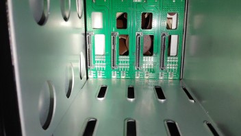

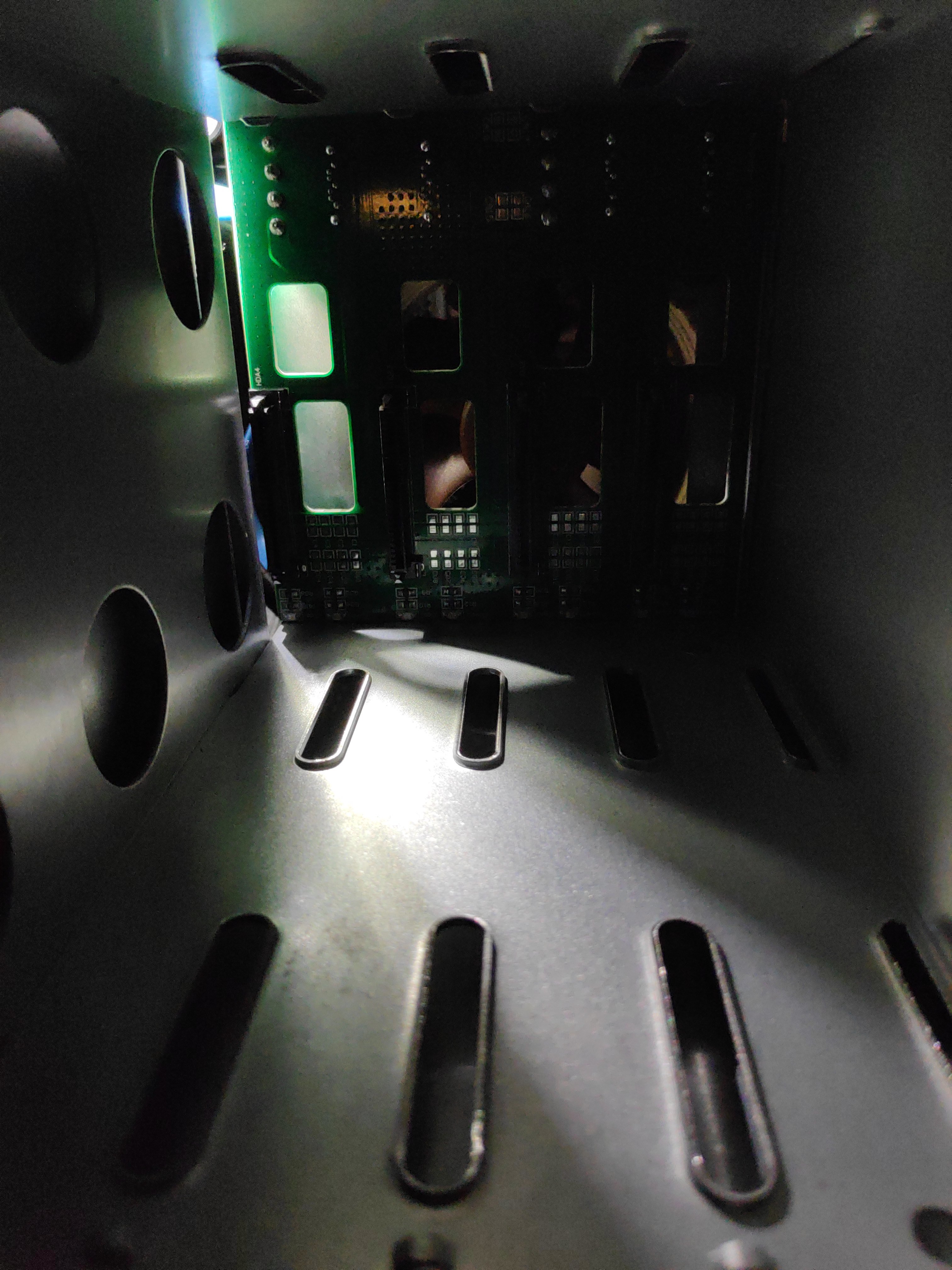

    Unten gibt es auch noch einen Schlitz zwischen Käfig und Käfighalterung:
    Da könnte es dann sein, dass Luft aus dem Gehäuseinneren reingezogen wird.

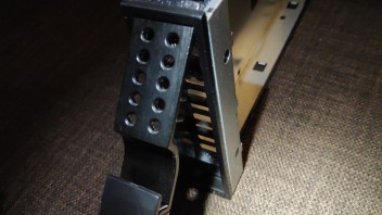

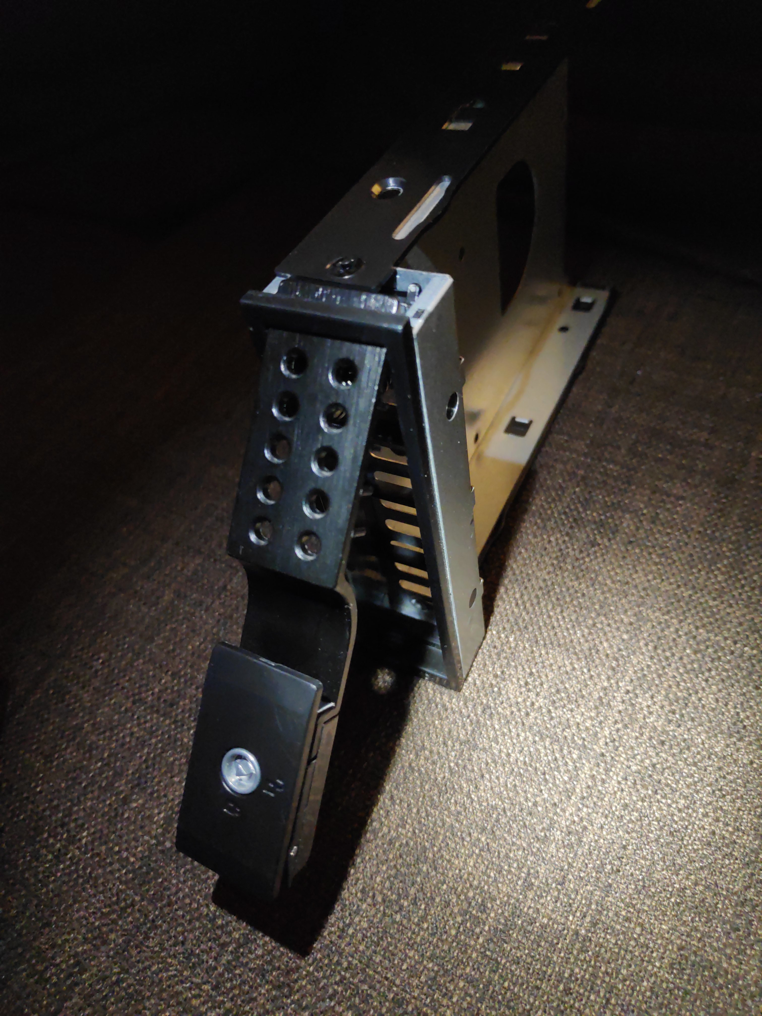

    Die Öffnungen an der Front sind recht winzig:
    Durch die zehn kleinen Löchlein muss die Luft durch, dann durch das Metallgitter und dann irgendwie durch den vielleicht mal 1mm zwischen den Platten.
    Ärger mich gerade sehr, dass mir das nicht vorher aufgefallen ist. Eigentlich geht jetzt kein weg daran vorbei, als die kompletten Bays auszubauen und mit Tape so gut es geht abzudichten, dass die Luft weitestgehend nur noch von vorne rein kann. Ich habe das Gehäuse ja auch noch nicht geschlossen betrieben, und auch noch nicht im Schrank. Besser wird das dadurch ja auch nicht.
    Anmerkungen sind gerade sehr willkommen!

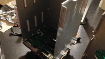

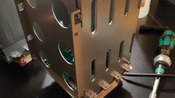

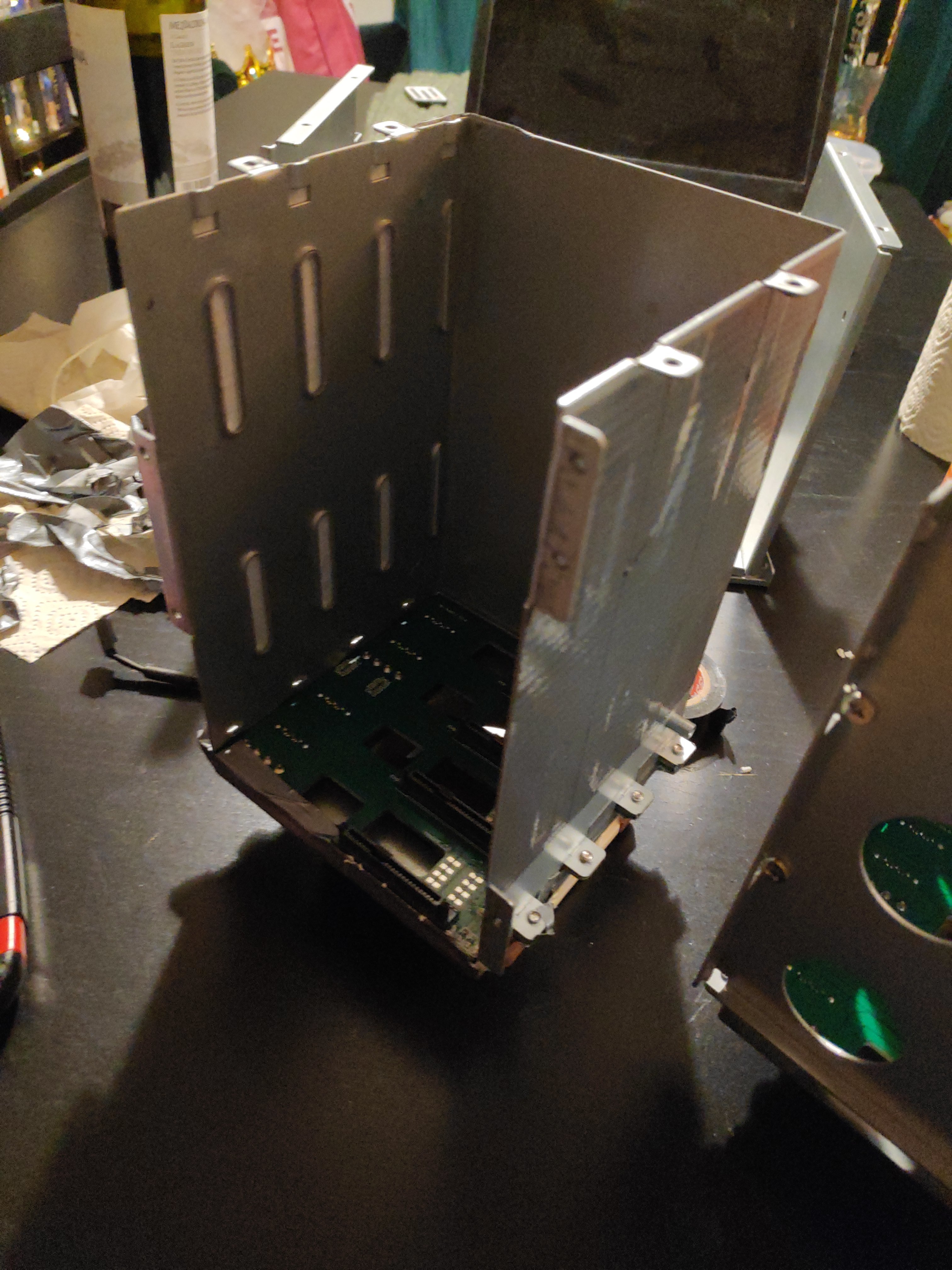

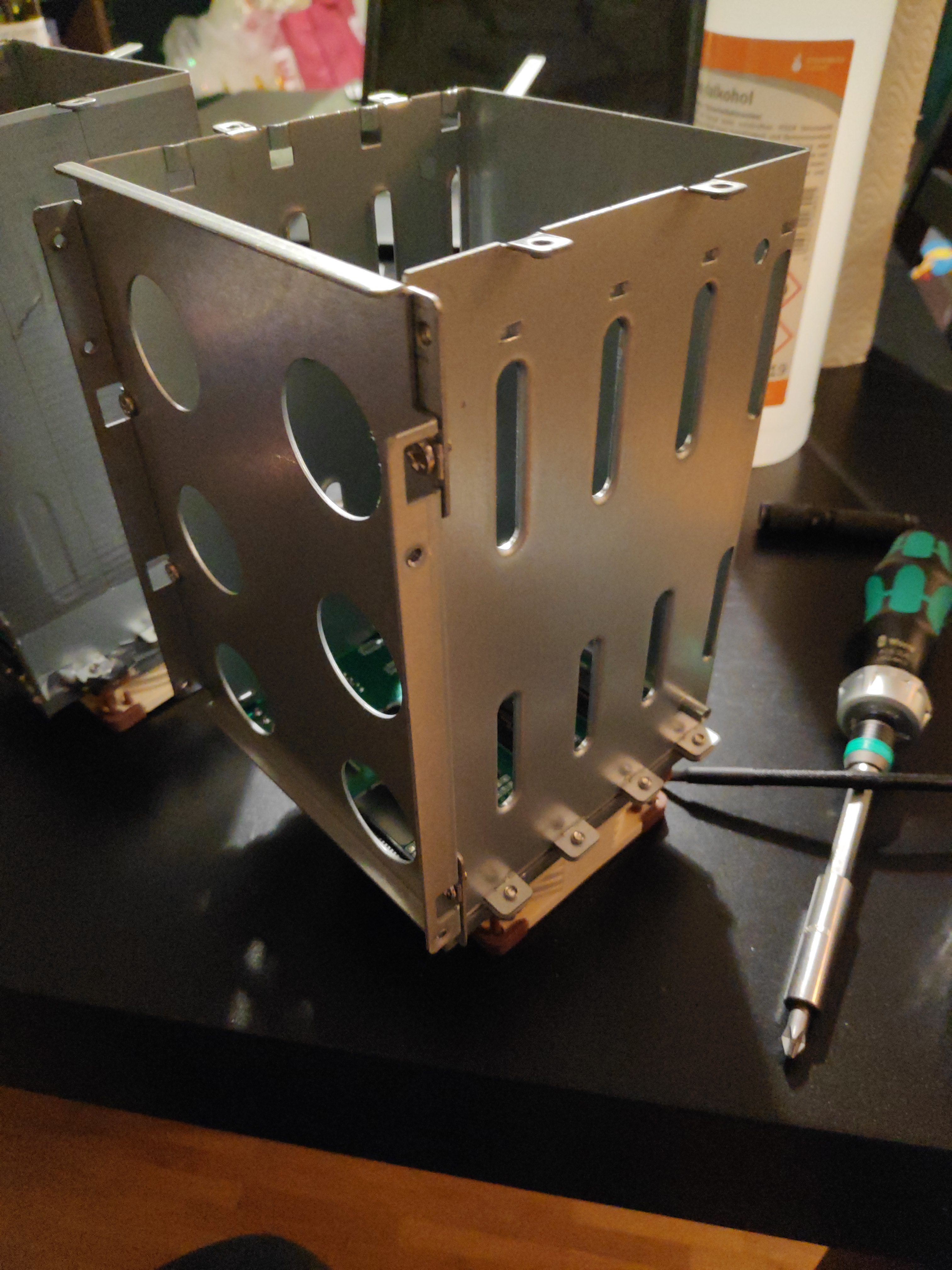

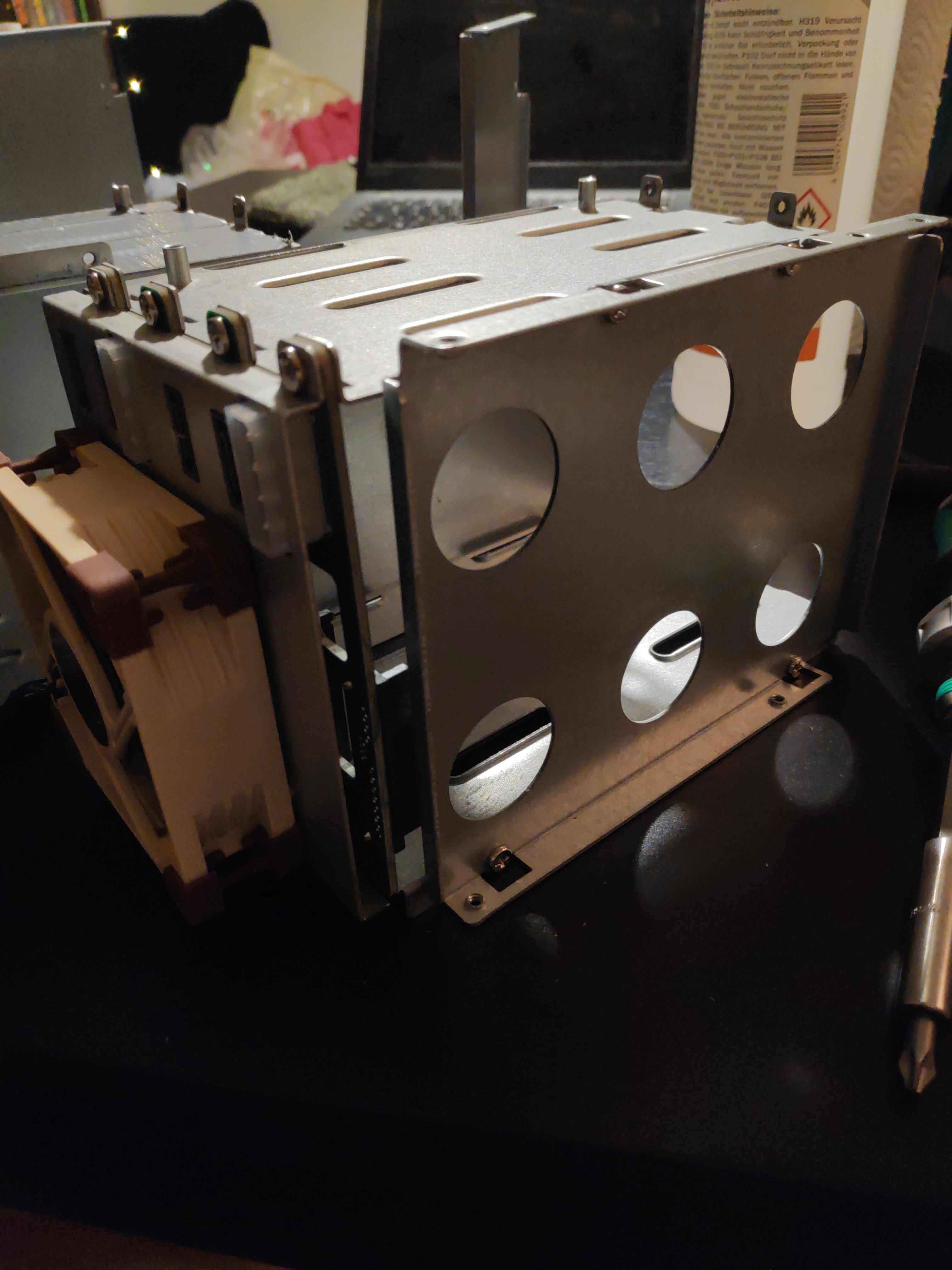

  • So nach viel Gebastel und mehreren Metern Gaffertape, ist das ganze jetzt wesentlich dichter.
    Mit dem Räucherstäbchen sehe ich allerdings keine wirklich extreme Verbesserung. Unter voller Lüfterdrehzahl habe ich jetzt nach ner dreiviertel Stunde bei den Platten folgende Temps:
    32°C 35°C 35°C 32°C.
    Das ist ziemlich gut, aber irgendwann muss der Deckel drauf und der Server in seinen Schrank. Mal schauen, ob der Klebespaß wenigstens dafür gesorgt hat, dass es dann sich nicht groß verschlechtert.
    Hier mal ein vorher nachher Bild mit den zwei Bays:

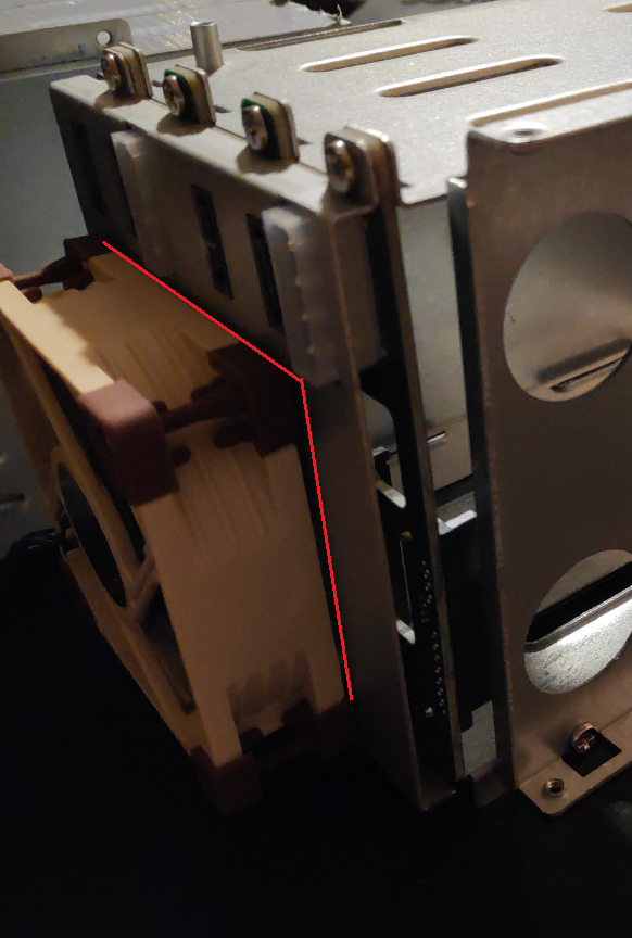

  • Öhm naja, unsere Käfige sehen genau so aus, egal ob Chenbro, Intel o.Ä. alle gleich gelöchert und geschlitzt - damit halt die Abwärme weg kann. Luft kommt vorne genug rein Das sieht vlt optisch eng aus, da ist aber viel Platz. Ist ja nichts das abgedichtet ist.
    Wichtig ist, dass der Lüfter bündig aufsitzt, sonst zieht er die Luft nicht aus dem Käfig. Und der Lüfter muss halt einen gewissen Durchsatz haben - ist halt ein Rack Gehäuse und nicht auf Lautstärke ausgelegt.
    Da sitzt der Lüfter nicht anständig auf - das würde mehr bringen als die Schlitze abkleben, täte ich z.B. nicht machen. Zumal eine komplette Gehäuse Entlüftung eben so die Luft durch die Schlitze raus zieht.

    Das ist mir auch aufgefallen und ich hab es abgeklebt. Ich könnte auch noch mal dieVibrationsdämpfer abmachenund Schrauben nutzen. Dann wäre es auch so bündig.
    Aber du siehst auf dem Bild doch die beiden Schlitze zwischen Lüfterhalteblech und Platine und zwischen Platine und Käfig. Wenn ich die nicht zu Klebe, dann zieht der Lüfter doch einfach nur Luft aus dem Gehäuse.
