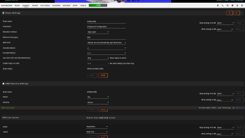

  • Ich habe gerade auch gelesen, dass unraid automatisch Shared Folder anlegt für das System
    Das ist in der Tat so, aber Du kannst den Ort bestimmen und ob der Share überhaupt erreichbar ist.

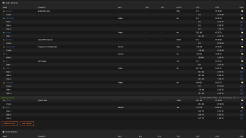

    Hier sind meine.
    Alle die mit gelben Warnzeichen sind "nur" auf dem Cache (der SSD) und nicht durchs Parity gesichert.
    Und in den Einstellungen kann ich das dann auch genau festlegen.
    Bei Export stell ich einfach No ein und dann ist es auch nicht ereichbar.
