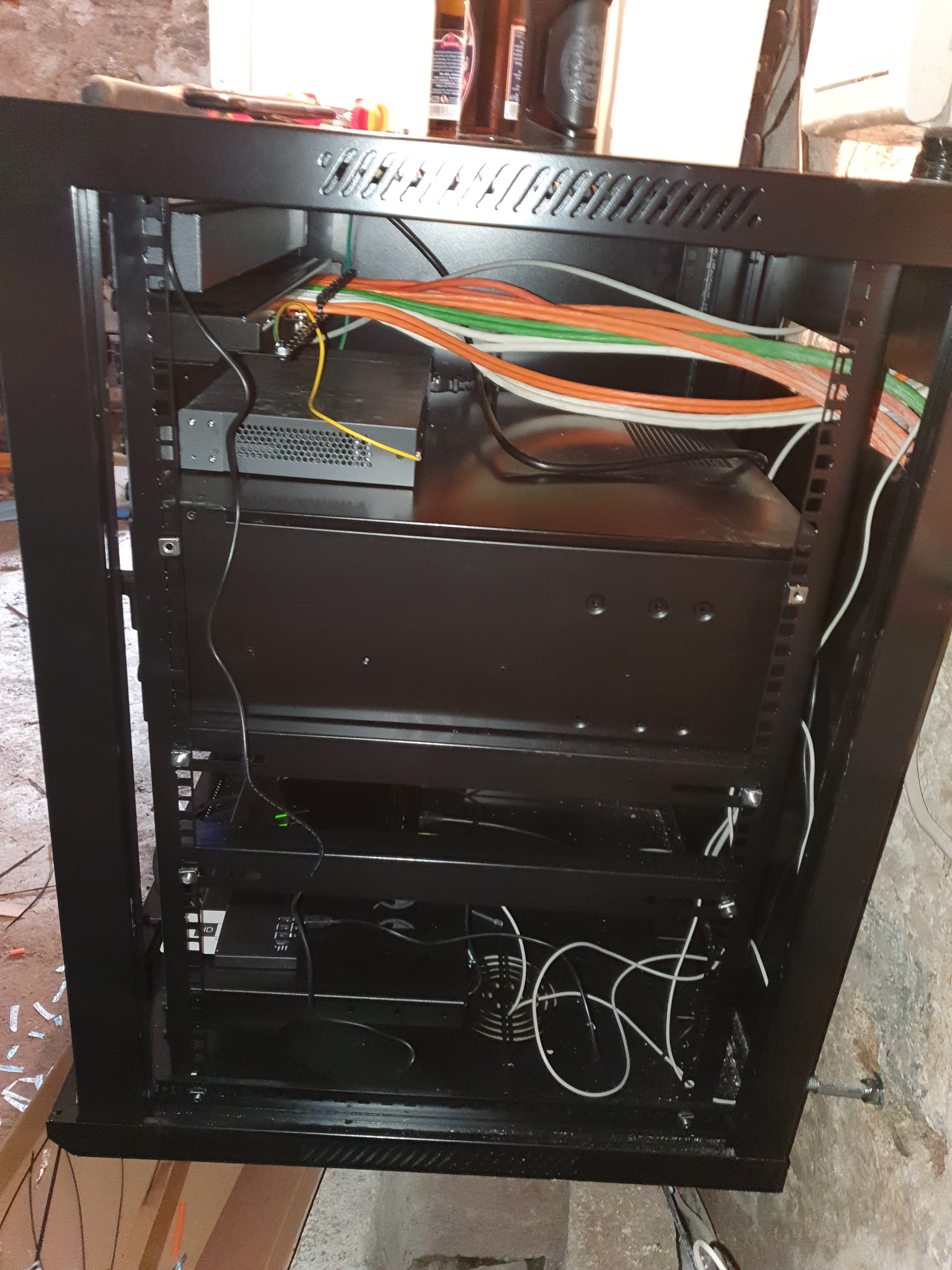

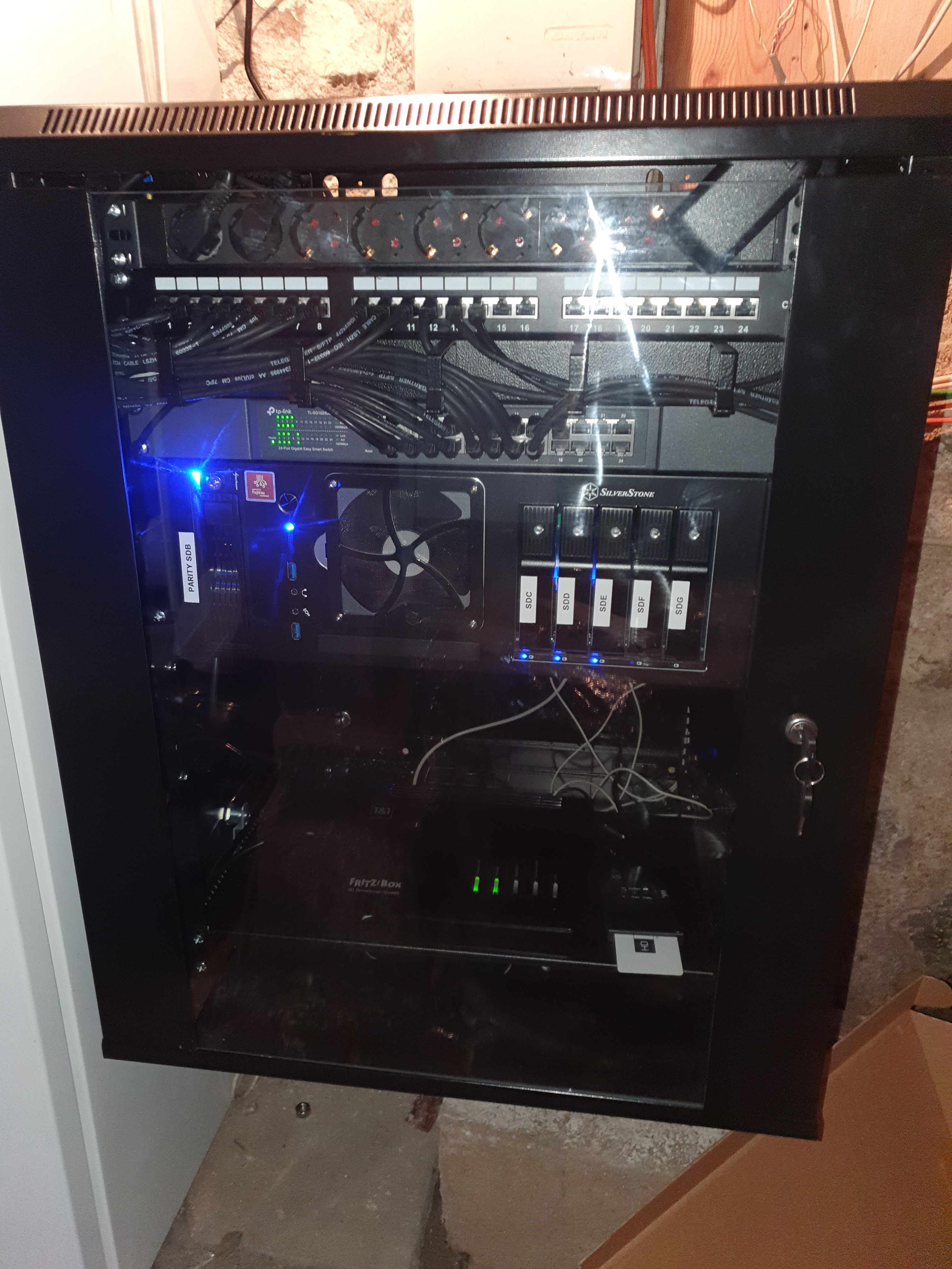

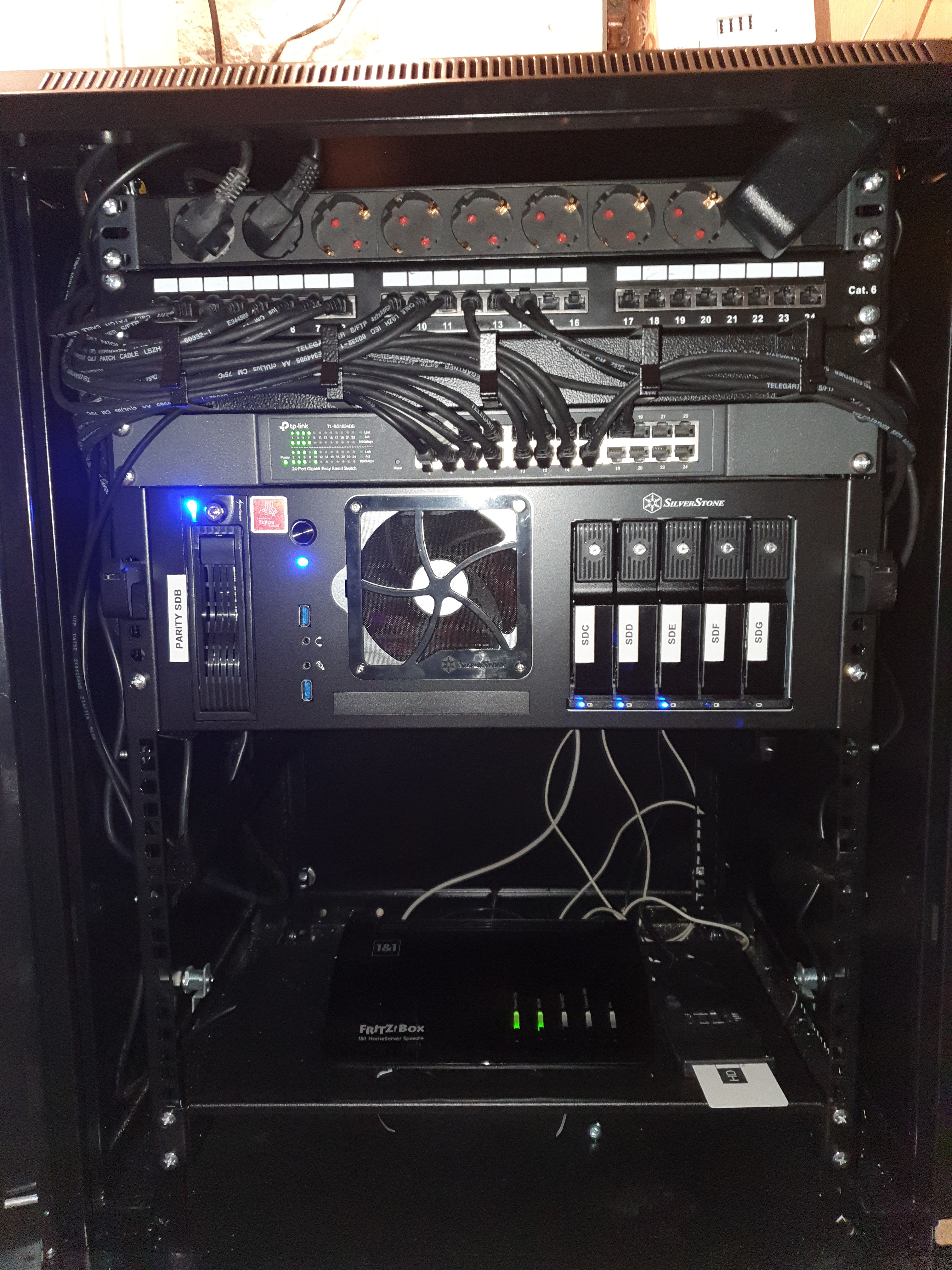

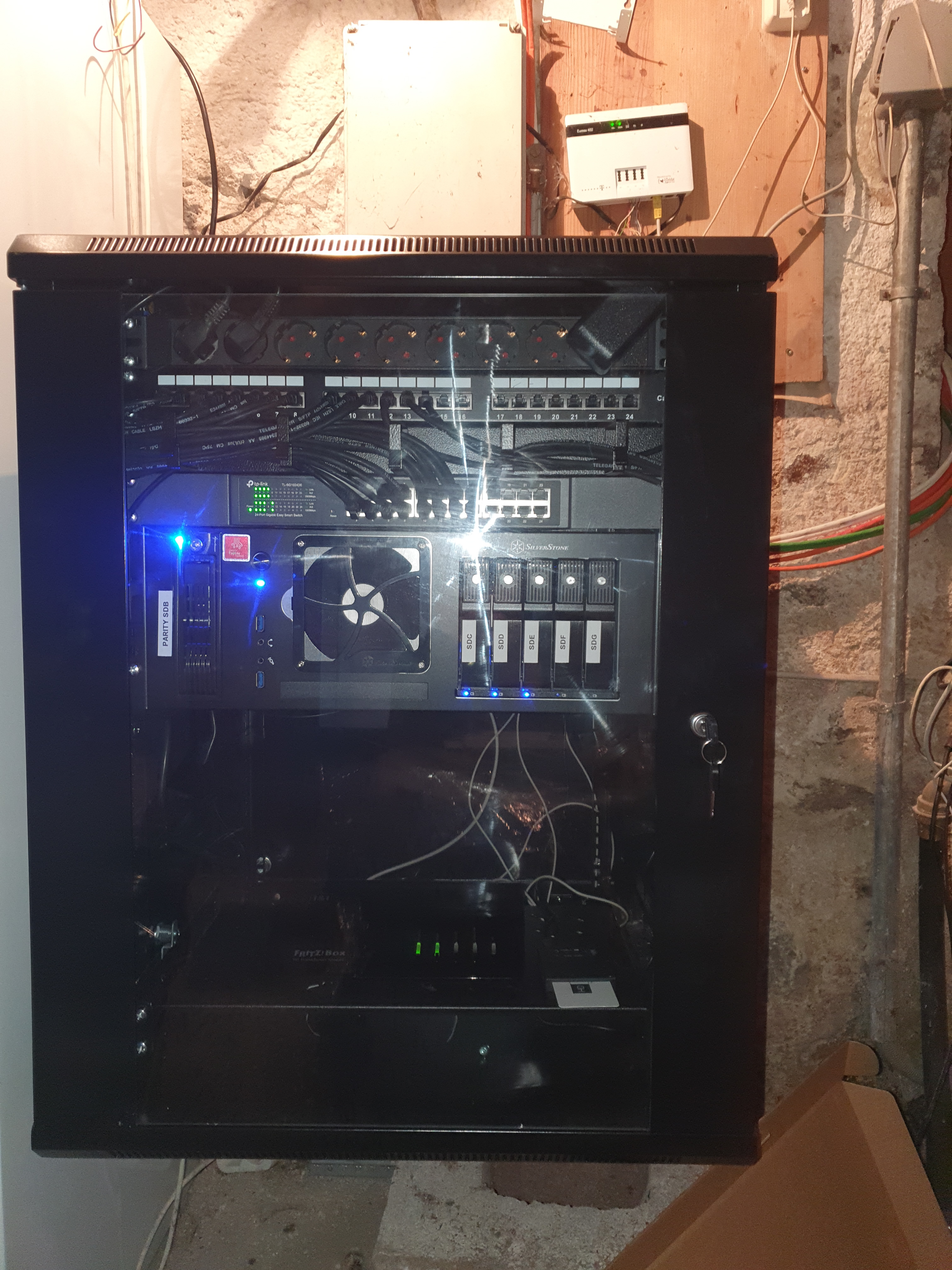

Neues kleines Update,
Ich hab das Monster mit Stockschrauben auf Abstand montiert. (M12) 8cm Abstabd zur Wand, da Leitungsführung vom NH00 HA nicht zu ändern war...Jedenfalls hängt das ding an der Wand und der Server hat platz, nach hinten 6cm (knapp) bis zur Glastür 7cm (auch knapp) aber knapp muss nicht "passt nicht" bedeuten.
Winkelstecker haben geholfen, und die Zirkulation hab ich im Server umgebaut, so das er nach oben und nicht nach hinten bläst, ok, Netzteil und Graka blasen hinten raus, nach nem belastungstest für 2h wird das Ding nicht wärmer als 25 Grad. (Raumtemp 18). Ist halt ein alter Lehmkeller, im Sommer wie Winter nahezu identische Temps.Ist noch Handgranatenwurfstand, das Patchfeld muss ich patchen, und dann bin ich fast am Ziel

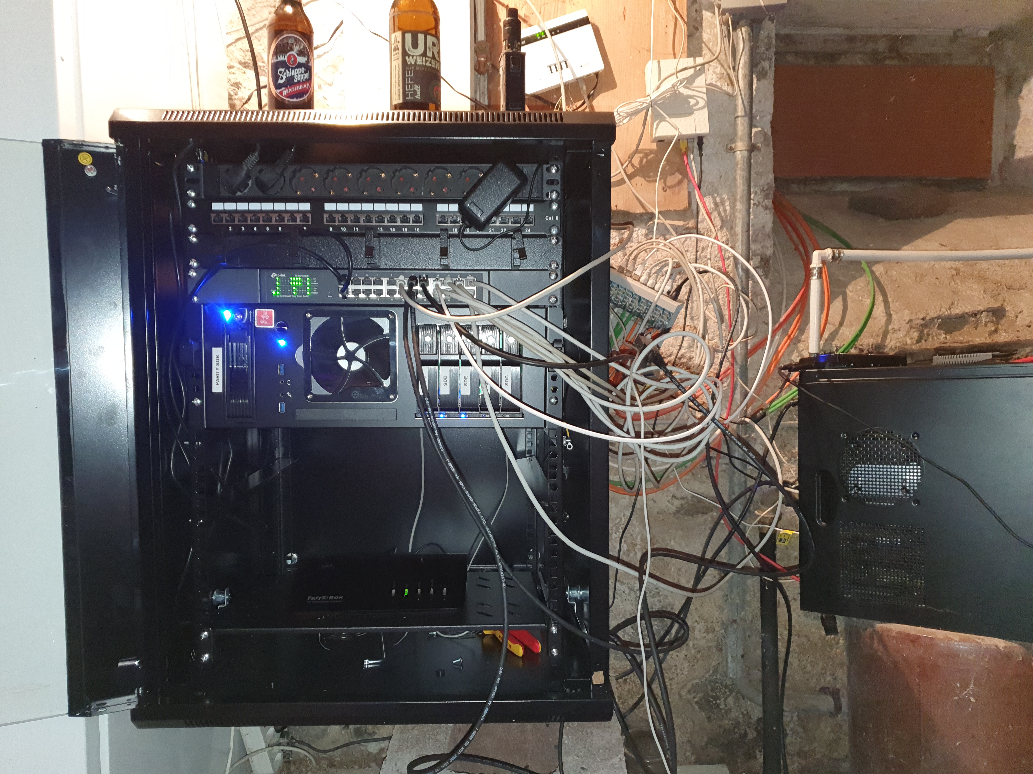

Schon ziemlich schoen auf der linken Seite.
Wenn die freifliegend verkabelten kleinteile auf der rechten Seite noch in den Kasten sollen freue ich mich schon auf die Endverkabelung. Diese kleinen Kisten nerven mich immer beim aufgeraeumten Aufbau.
Die Kiste ist vorklappbar,oder ? Foto von hinten/aufgeklappt waere interessant.
Ja, das was da über die Seite raus geht, geht zum alten Aufputz Patchfeld welches rausfliegt. Leitungen kommen rein und werden auf das interne Patchfeld aufgelegt.
Die Kiste hat vorne den Anschlag rechts, und seitlich jeweils oben. (Jeweils um 180° drehbar)
