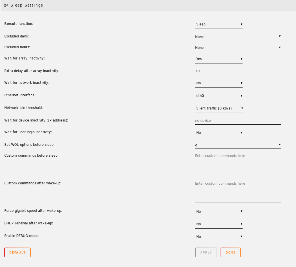

    Für das Schlafenlegen habe ich das Dynamix S3 Sleep Plugin installiert und wie folgt konfiguriert:
    Mit ethtool eth0 habe ich überprüft, dass bei Wake-on: "g" steht.
    Da ich bisher aber noch nie etwas mit WOL gemacht habe, bin ich mir nicht sicher, was ich denn jetzt sowohl bei mir unter Fedora bzw. Windows und bei LibreElec machen muss, damit dem Server ein WOL gesendet wird.
    Gibt es da spezielle Einstellungen? Für Linux kenne ich da den Befehl wakeonlan, aber jedes mal den Befehl schicken will ich ungerne.

    Das sind meine aktuellen Einstellungen.

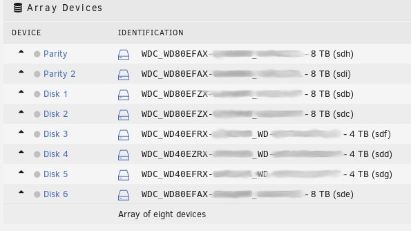

    Das Array ist komplett im Spindown.

  • Ok, laut [definition=12,4][definition='1','3']Debug[/definition][/definition] Log ist Aktivität auf Disk sdb (meine erste Daten-Disk im Array), obwohl die HDD im SpinDown ist.
    Konnte bisher nichts entdecken, was denn die HDD aktiv halten könnte.
  • Schau mal mittels hdparm -C /dev/sdb welchen Status die Platte hat.
    Du kannst auch mal mittels lsof | grep /dev/sdb schauen ob irgendwelche Dateien offen sind.
    Ich sehe das du die version 3.0.6 einsetzt, die hat Teilweise einen Bug der auf einer neuen Funktion beruht die der Entwickler mal eingebaut hat.
    Haben sich schon einige im unRaid Forum drüber beschwert aber irgendwie will der Typ das nicht zurückportieren.
    Ich habe das für mich mal rausgepatched, die VErsion kannste hier finden inkl. Anleitung wie die zu installieren ist: https://www.kodinerds.net/index.php/Thre…0689#post460689
  • Nachdem die Parity gelaufen ist, ging er dann von selbst wieder auf Sleep und jetzt wo der Mover an ging, bleibt er wieder wach, diesmal mit Aktivität bei sde.
    hdparm gibt den Status active/idle zurück und lsof nichts, d.h. es ist wohl nichts mehr geöffnet und sie hängt anderweitig im Active-Modus.
