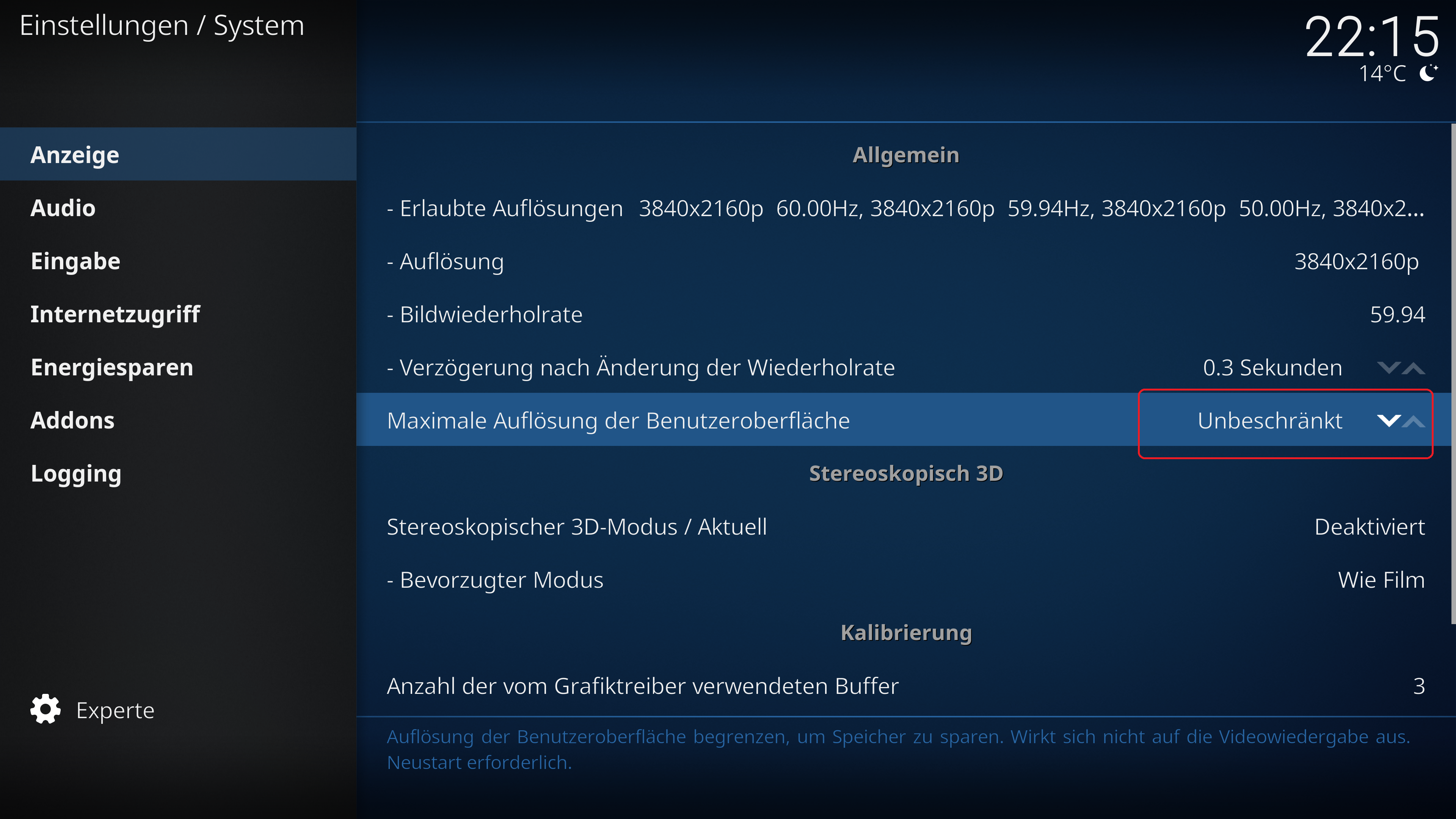

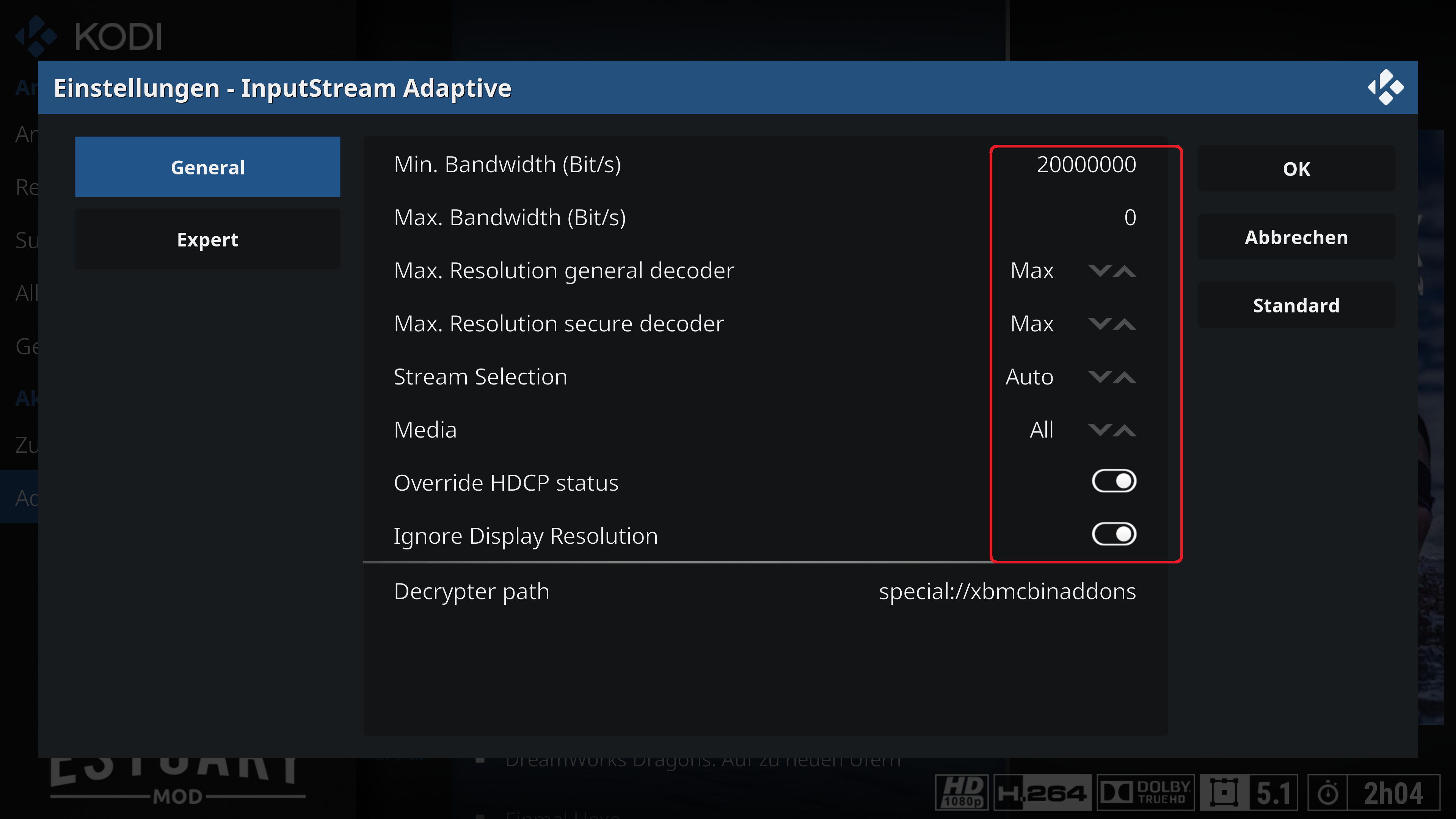

    die settings für den inputstream.adaptive am besten so einstellen. die letzten 2 einträge sind wichtig
    wichtige dinge habe in jedem bild rot markiert
    das sollte in kodi eingestellt sein.

    punkt 1. habe ich so eingestellt, damit in kodi alle auflösungsmodi bzw hz raten angezeigt werden damit man sie in der whitelist anzeigen kann - wäre aber für dein problem nicht zwingend notwendig.
