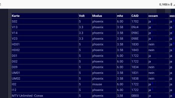

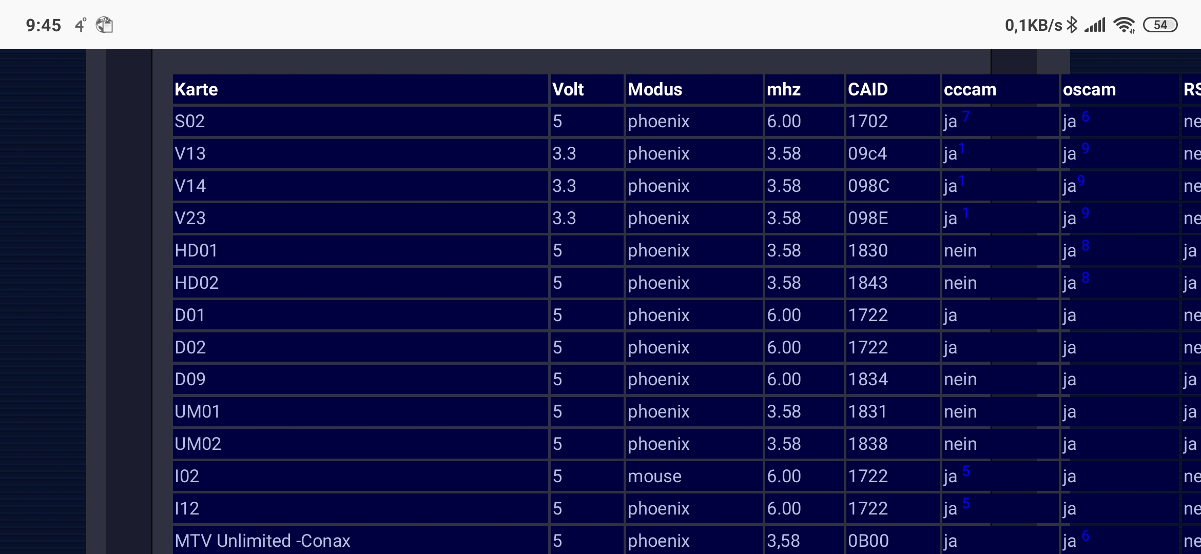

  • Weil die Karte bei mir einwandfrei mit 3,57MHz im Reader läuft. Ist auch in allen Wiki's die man findet die korrekte Einstellung für die HD01 und HD02 Karten.
    Wie die Einstellung von @DeBaschdi herkommt kann ich dir nicht sagen.
    Diese Einstellungen kommen von mir und funktionieren 1a mit hd01 ;) (aber definitiv nicht mit hd02)
    offensichtlich aber nicht mir der Hardware rev der Easymouse vom Fragesteller.
    Es gibt mehrere möglichkeiten die HD01 Karte anzusprechen, mein setup kann die höhere Frequenz (schnellere ecm zeiten ---> mehrere gleichzeitige entschlüsselungen)
    mit gleicher Hardware klappts ja auch bei anderen :

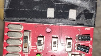

    Mir scheint ich habe die gleiche Hardware wie du. Wie ich das verstehe, soll ich 368 mhz und 368 cardmhz einstellen. Ansonsten sollten meine restlichen Oscam Parametereinstellungen passen.
    Obwohl ich der Meinung bin, daß ich das alles bereits probiert habe. Ich schaue heute abend nochmal.
  • Ich habe jetzt mit allen 4 Schaltern unten und mit den frequenzen 357 und 368 getestet. Geht nicht.

  • Nachdem ich nun ein anderes USB Kabel genommen hatte, ging es auf Anhieb. Karte wurde erkannt mit Einstellung 600MHz und 368 cardmhz (Schalterstellung unten, unten, oben, oben). Habe dann auf meinem Client auf Vox HD gestellt und das TV Bild lief. Jedoch nicht lange, dann kam ein STandbild. Dann testete ich mit den Einstellungen 368MHz und 368cardmhz (Schalter unten, unten, unten, unten). Damit wurde die Karte garnicht initialisert. Nun habe ich wieder zurückgestellt auf 600MHz und 368 cardmhz und nun wird hiermit die Karte auch nicht mehr initialisiert. Anbei die Log von diesem letzten Versuch. UNd bei vielen von euch läuft das total stabil? An welcher Schraube könnte ich noch drehen? Immerhin wurde die Karte ja schon mal initialisiert mit 600 MHz und 368 cardmhz
