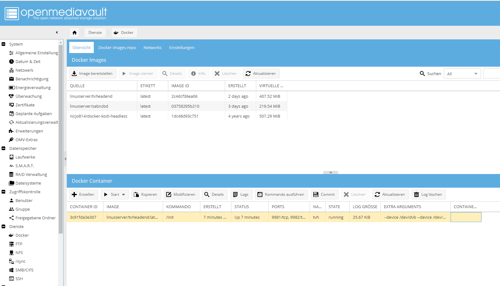

  • du hast die Ports nicht durchgereicht.. deswegen erreichst du auch nichts.. sieht man hier: PORTS 9981/tcp es muss so aussehen 0.0.0.0:9981-->9981/tcp, 0.0.0.0:9982-->9982/tcp
    geh mal auf den laufenden Container und auf "Modifizieren"
    TVH im Bridge Modus starten ..
    unter PORTWEITERLEITUNG in der Auswahlmaske:
    Host IP 0.0.0.0 rein, Host Port 9981 Exposed Port 9981/tcp Protocol tcp und für 9982 wiederholen

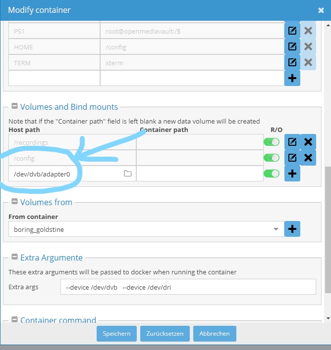

    Mal schauen ob /dev/dvb existiert.. dazu vielleicht putty und Midnight Commander verwenden..
    Wie würde der Container gestartet ?

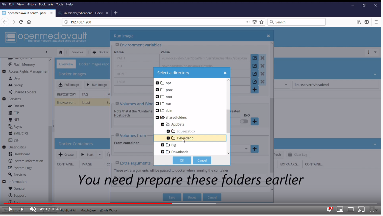

  • Nein ich meine in OMV... Du hast generell einen gedanklichen Fehler.. morgens aufstehen und dann docker ist nicht.. :) begreifen was läuft benötigt Zeit..
    Du siehst ja in OMV diese Oberfläche .. wo du die container einrichtest.. die linke Seite ist im Grunde das Innenleben deines Containers.. die Rechte Seite das was du nach aussen gibst.. Du hast keinen Config Ordner eingetragen.. keinen aufnahmepfad, etc. Das kann so nie klappen...schau dir dazu bitte mal die Videos von Techno Dad live auf youtube an.. der erklärt das toll.. ich meine da ist auch ein tvh video dabei.
    Docker ist mega geil.. aber nur wenn man es versteht.. sonst frustet es nur.. und das wollen wir ja nicht.. ich kann dir alles als Bild schicken.. aber dann lernst du nix..
    Des Weiteren ist es immer ratsam docker container nicht als root laufen zu lassen.. für diesen Fall lieber einen speziellen User einrichten..

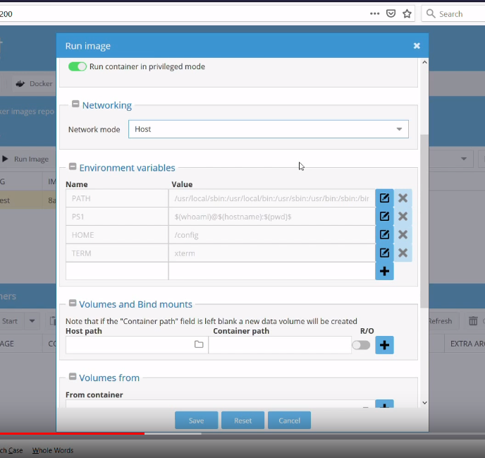

  • danke, das Video hab ich doch schon vor tagen als Vorlage für meine Arbeit genommen. bleibe aber hier hängen.. da im video die Einstellung Host gewählt wird.
    ich bridge verwenden soll sonnst kann ich die ports doch nicht eintragen, hin zu kommt noch das ich einige Ordner nicht habe ..so wie den sharedfolders/appdata/Tvheadent
    aus diesem Grund hab ich bei meiner Einstellung dann auch keinen gewählt .
  • hey scooly01 bei dir fangen wir ja ganz vorne an..
    Ja sicher hast du diese Ordner nicht.. die MUSST du erstellen.. nimm Bridge Mode !!!!
    du machst dir auf deinem Server einen Ordner Platte_was_weis_ich/docker/dockconfig/tvheadend (z.B) und den wählst du als HOST Path aus und als Container Path wird dir eh /config vorgeschlagen. Dann drückst du "+"
    in der neuen Zeile wähst du als Host Path aus WO du aufnehmen willst..
    Platte_was_weis_ich/video/aufnahmen und als Container Path wird dir /recordings vorgeschlagen. Dann drückst du wieder "+"

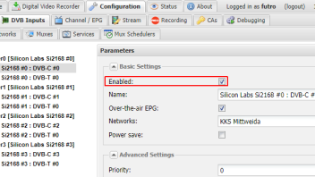

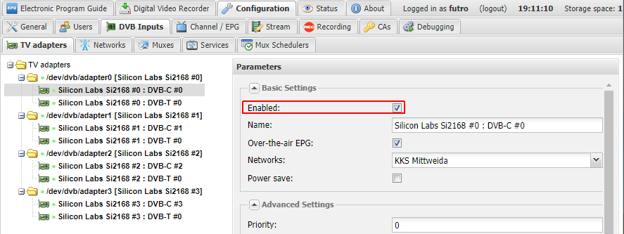

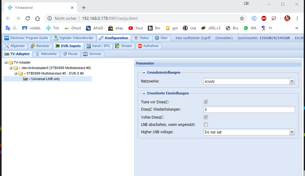

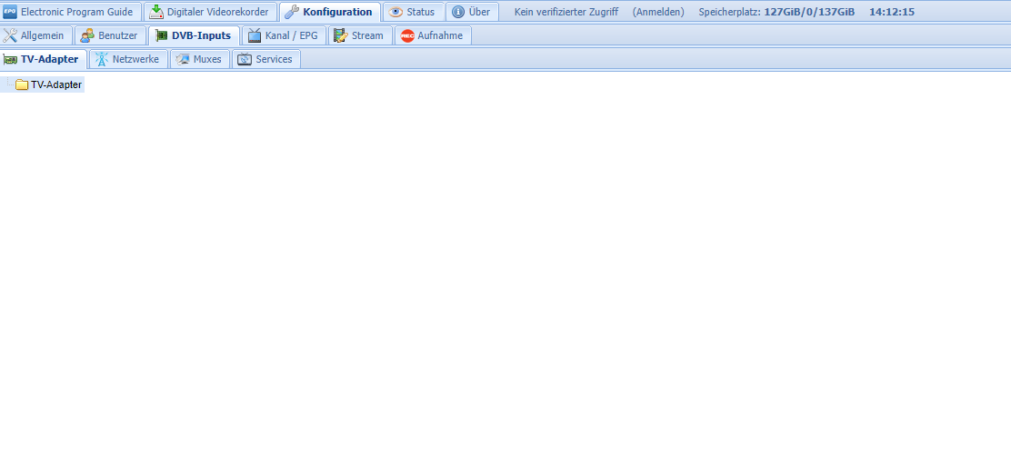

  • Du musst den Adapter erst noch enablen (bei /dev/dvb/adapter0). Und du musst auf jeder Konfigurationsseite, wo Du was änderst, abspeichern, sonst werden die Änderungen nicht übernommen.
  • Im Webinterface von TVHeadend! Bei deinem letzten Bild.
  • sorry entweder stelle ich mich zu blöde an ODER ???
    Offensichtlich. Dort!
