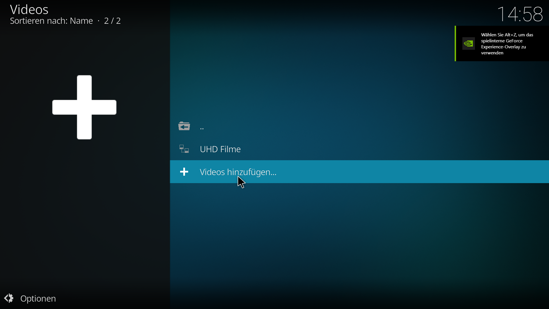

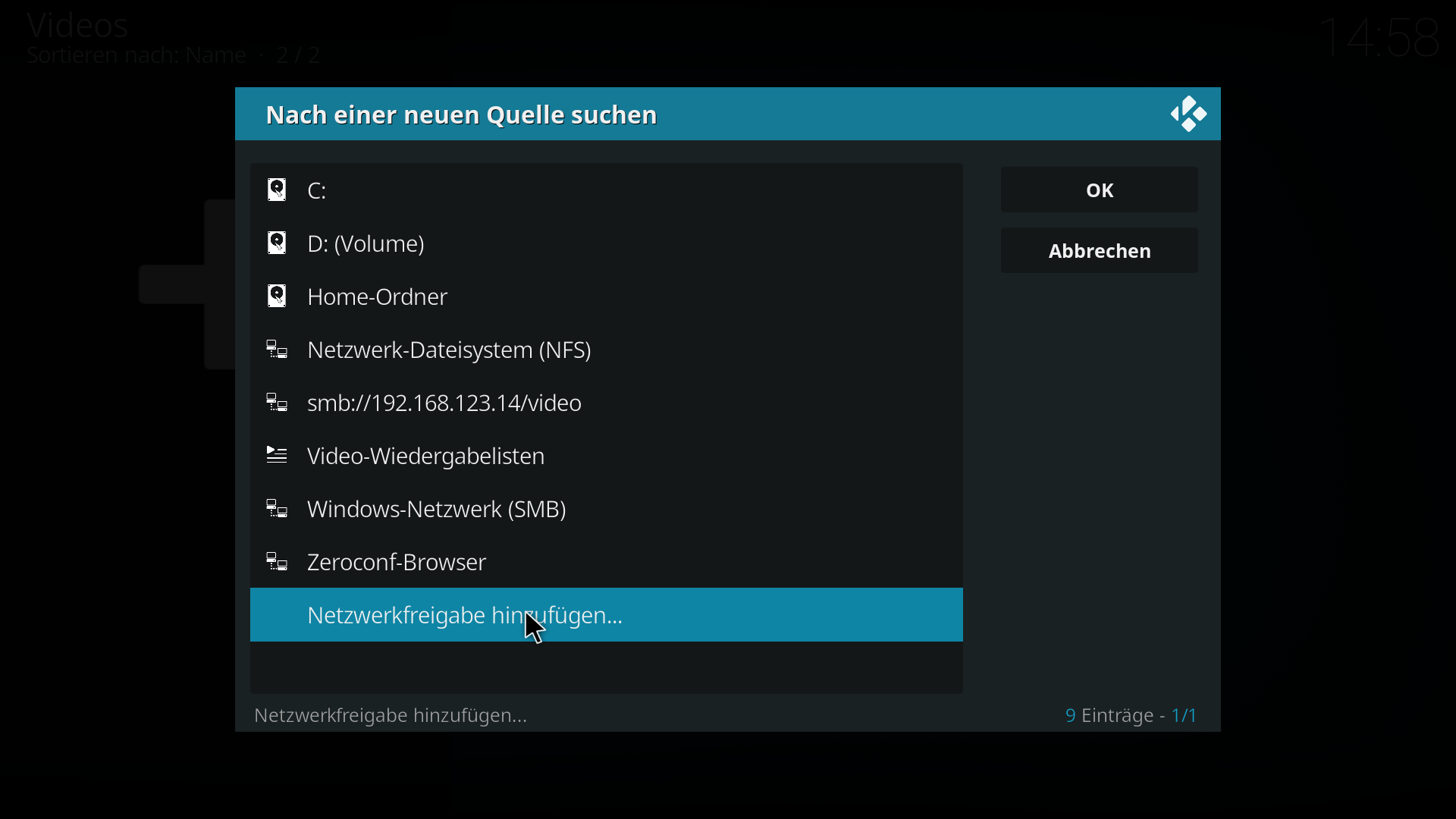

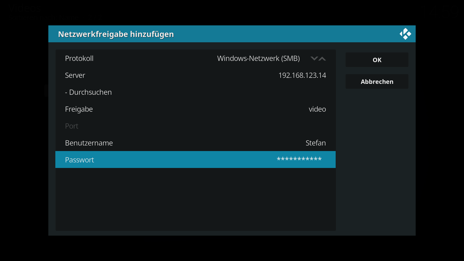

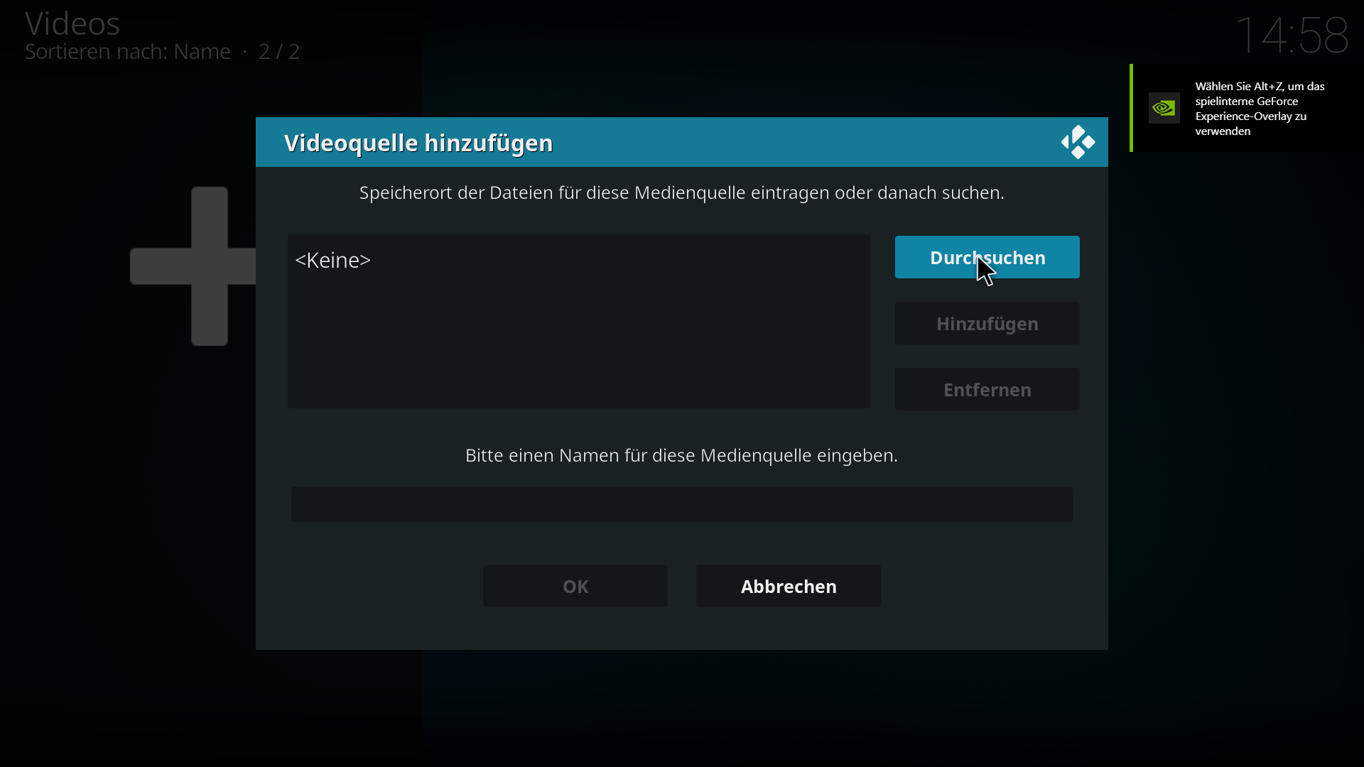

    Unter Estuary:
    Videos -> Dateien -> Videos hinzufügen -> Durchsuchen -> und jetzt wirds wichtig "Netzwerkfreigabe hinzufügen" -> Windows Netzwerk (SMB) -> den kommenden Dialog korrekt ausfüllen
    Um den Dialog korrekt auszufüllen musst du den genauen Pfad zu deinen Shares kennen. Wenn ich es richtig habe gibst du dafür unter Windows (auf dem Host der Dateien) in der Kommandozeile net share ein. Dann werden dir die Pfade zu den geteilten Ordner gelistet. Diese Pfade kannst du dann übernehmen.
