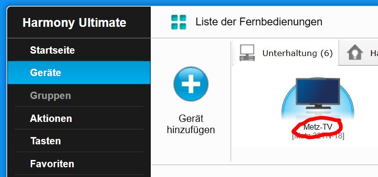

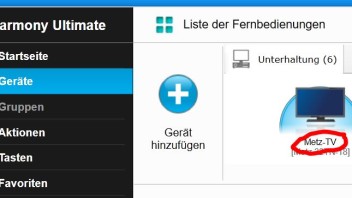

    - Harmony-Name -> das muss GENAU der Name des Gerätes sein wie er in der Harmony Software hinterlegt ist.....GENAU....siehe screenshot

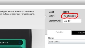

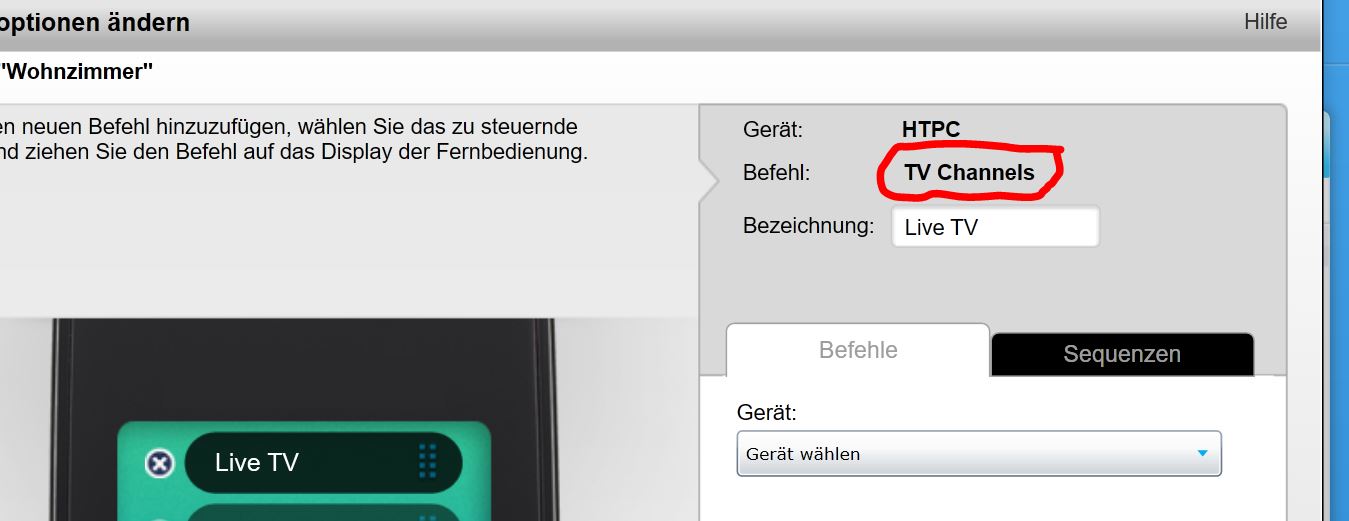

    - Befehl -> der GENAUE originale tastenname deines gerätes, sichtbar ebenfalls in der Harmony Software.
    den namen des befehls siehst du in der software unter tasten -> dann "display oder fernbedienung" (je nachdem wo die taste ist) -> gerät wählen -> taste anklicken
    im screenshot siehst du rot umrandet den befehlsnahme
    in meinem bespiel müsste also in der rule ......Pseudoschalter.sendCommand("TV Channels")....... stehen.
