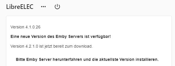

    1. Im Dashboard wird mir folgendes angezeigt:
    Wenn ich den Server herunterfahre, kommt die Meldung das der Server auf dem neuesten Stand wäre. Was mache ich denn falsch?

    Wegen Update : welche LE Version hast du
    Ich habe Milhouse Zweig 9.8 und emby server 4.2.1.0 - heute frisch gemacht
