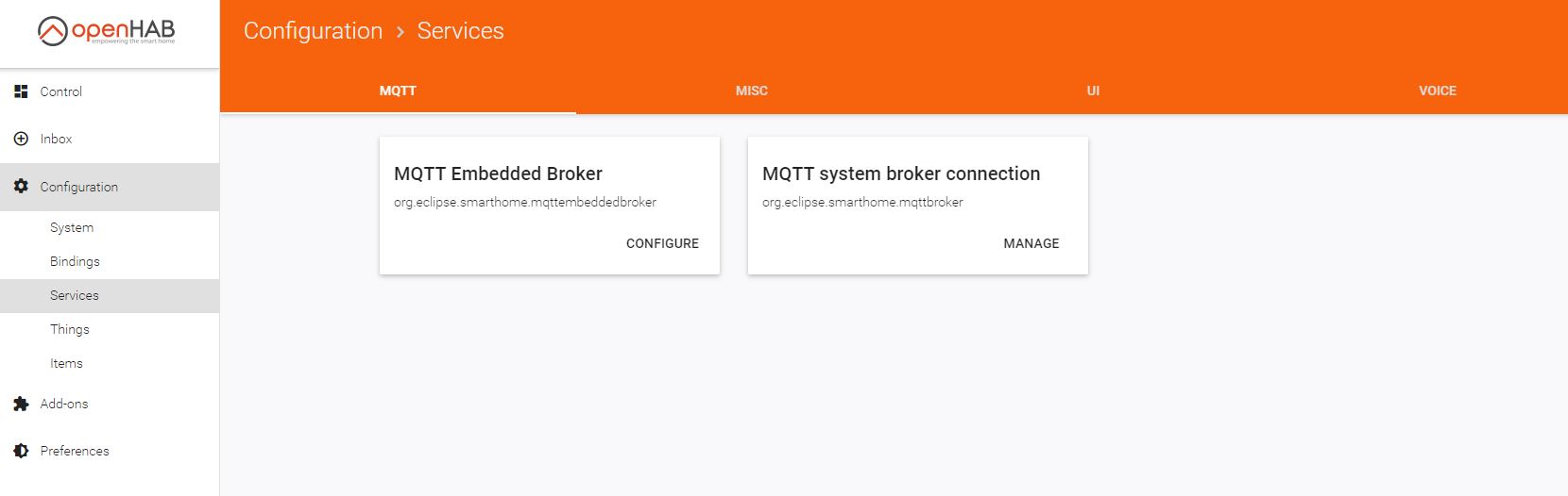

    So habe ich das jetzt laufen und es funktioniert mit Openhab 2.4

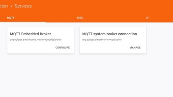

    Diese Sachen werden im Openhab benötigt. Können aus der PaperUi Installiert werden.
    Bindigs: MQTT Binding
    Misc: Embedded MQTT Broker
    Transformationes: Javascript, JSONPath, RegEx Transformations

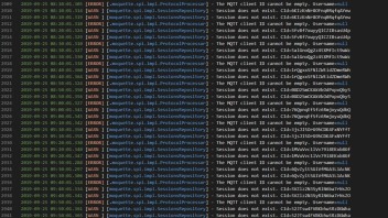

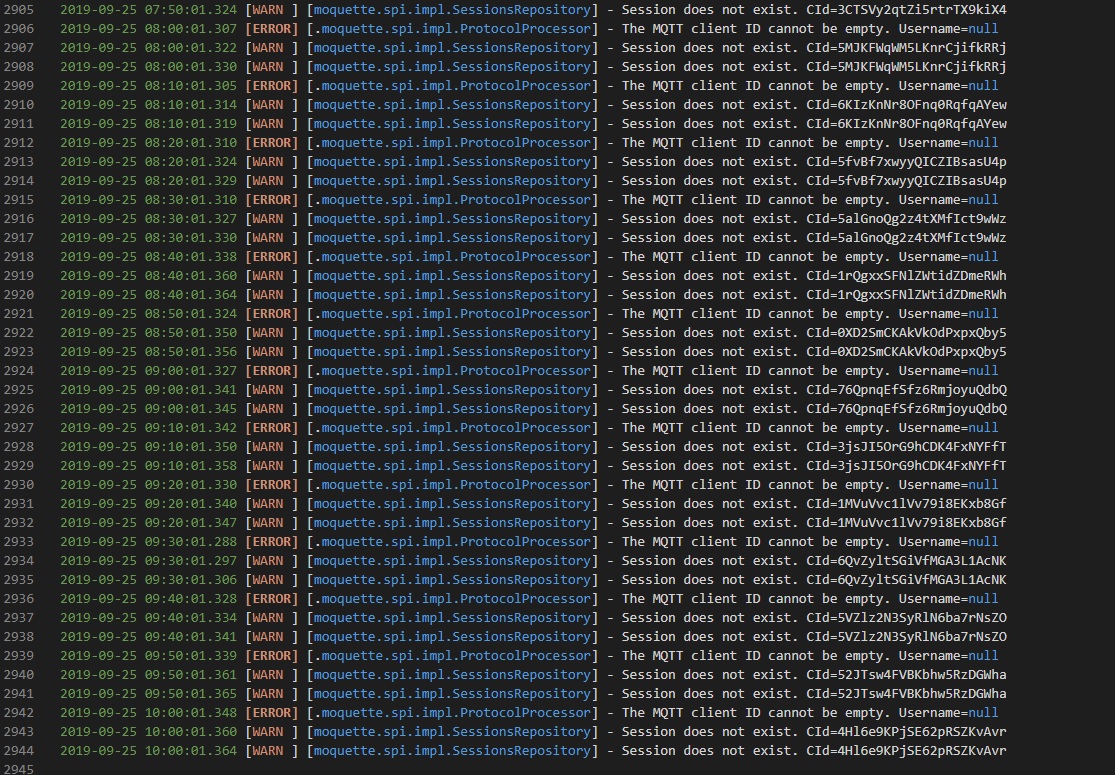

    und den Nervigen [definition='1','0']log[/definition]
    [WARN ] [moquette.spi.impl.SessionsRepository] - Session does not exist.
    auszublenden
    bearbeiten wir diese Datei..
    \userdata\etc\org.ops4j.pax.logging.cfg
    da rein kommen diese zwei Zeilen rein.
    log4j2.logger.io.moquette.spi.impl.SessionsRepository.level = ERROR
    log4j2.logger.io.moquette.spi.impl.SessionsRepository.name = io.moquette.spi.impl.SessionsRepository

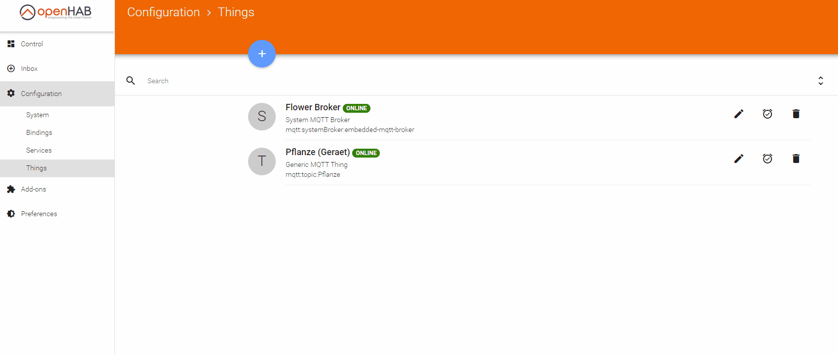

  • muss dich leider nochmal nerven :wacko:

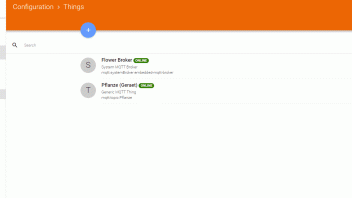

    ich bin jetzt soweit das ich den mqtt broker angelegt habe, auf diesen Broker habe ich dann das Gerät angelegt, wenn ich das System richtig verstehe, dann muss man unter dem Gerät = Pflanze, Channels erstellen. ein Channel ist = ein Sensor (licht, batterie etc)
    und da hänge ich jetzt fest, weil ich schon nicht genau weiß was ich unter "channel Type" auswählen soll, geschweige denn was ich alles unter "MQTT state topic" als auch "MQTT command topic" eintragen soll, ausgelesen habe ich das hier
    python3 /opt/miflora-mqtt-daemon/miflora-mqtt-daemon.py --gen-openhab

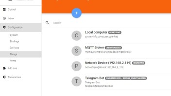

    komisch ist auch, das wenn ich einen Thing erstellt habe, keine neuen daten im config/thinks (ftp) erstellt werden
  • ich bin jetzt soweit das ich den mqtt broker angelegt habe, auf diesen Broker habe ich dann das Gerät angelegt, wenn ich das System richtig verstehe, dann muss man unter dem Gerät = Pflanze, Channels erstellen. ein Channel ist = ein Sensor (licht, batterie etc)
    korrekt
    passiert auch nicht wenn man über paperui geräte erstellt.
    beispiel embedded mqtt broker, mqtt2 binding und manuelle textconfig:

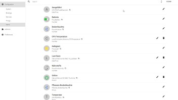

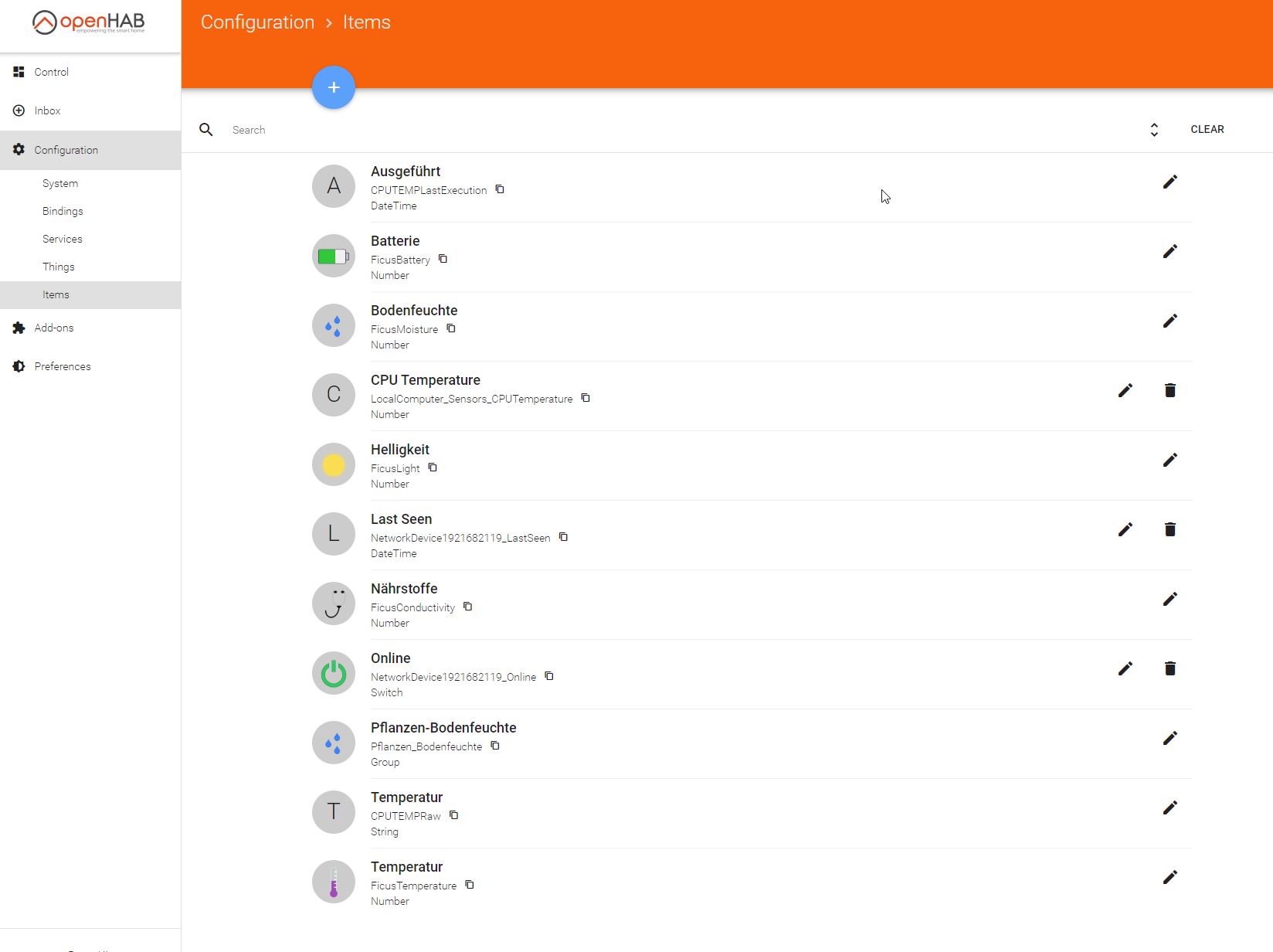

  • nach etlichen Stunden, mit Testen, Videos schauen und Haufen an text Lesen, bin ich jetzt geschätzt 1% reicher an Erfahrung, was Openhab angeht :D
    trotzdem verstehe ich einige Sachen nicht..
    Ich arbeite zurzeit mit dem ClassicUI + Visual Studio Code
    als erstes poste ich hier mal meine scripts
    Things
    Items
    Bash: items
    Number   FicusLight          "Helligkeit [%d Lux]"      <sun>   {channel="mqtt:topic:embedded-mqtt-broker:Ficus:light"}
    Number   FicusTemperature    "Temperatur [%.1f °C]"     <temperature>   {channel="mqtt:topic:embedded-mqtt-broker:Ficus:temperature"}
    Number   FicusConductivity   "Nährstoffe [%d µS/cm]"    <status>  {channel="mqtt:topic:embedded-mqtt-broker:Ficus:conductivity"}
    Number   FicusMoisture       "Bodenfeuchte [%d %%]"     <rain>  {channel="mqtt:topic:embedded-mqtt-broker:Ficus:moisture"}
    Number   FicusBattery        "Batterie [%d %%]"         <batterylevel>        {channel="mqtt:topic:embedded-mqtt-broker:Ficus:battery"}
    sobald ich den Number "FicusLight" aus der items datei zu "Ficus Light" ändere, funktioniert dieser befehl nicht mehr.
    VS Code erstellt mir aber diesen item number "FicusBenjaminLight", habe ich nicht getestet. mache ich aber aus "FicusLight" nur "Light" dann funktioniert es auch, was für mich logisch ist, da sich unter .things der type number auch light heißt.
    was ich aber nicht verstehe, warum es auch mit "FicusLight" funktioniert? diese Zusammensetzung begreife ich einfach noch nicht

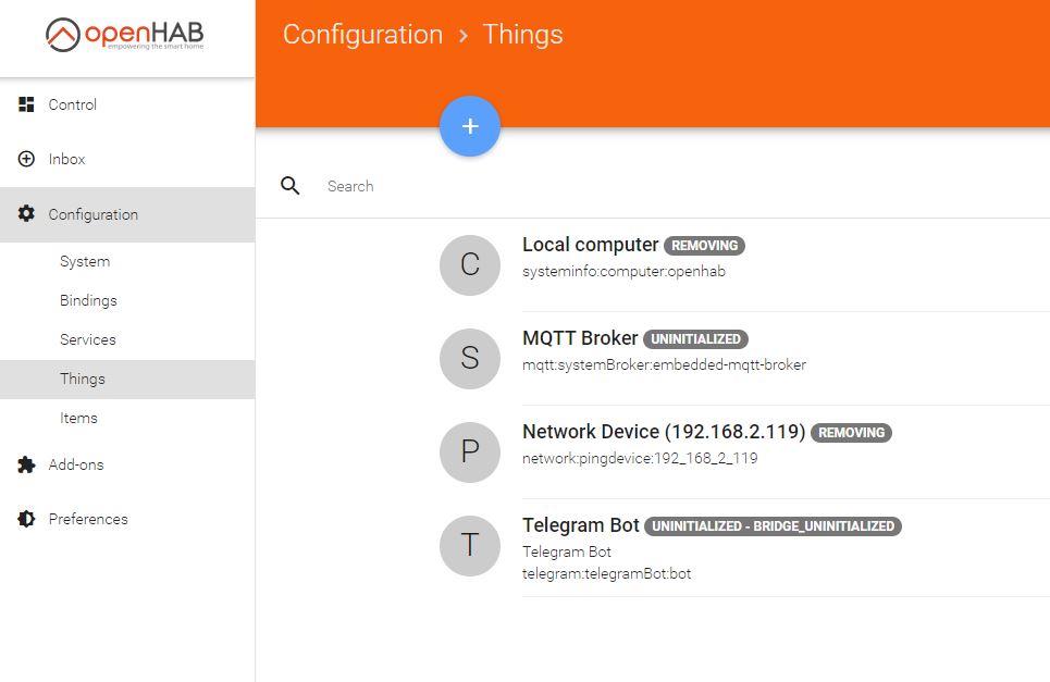

  • ich war wieder mal an dem openhab dran, leider klappt es zur zeit nicht so richtig..
    wollte zuerst ganz einfache verzögerte text Benachrichtigung an Bot versenden
    mit diesem rules
    Bash
    val telegramAction = getActions("telegram","telegram:telegramBot:bot")
    rule "sende eine Nachricht alle 10 sec"
    when
       Time cron "*/10 * * * * ?"
    then
       sendTelegram("botname", "Test - Erster Bot!")
    end
    laut .[definition='1','0']log[/definition] wirft er das hier aus.
    2019-09-19 22:17:50.014 [WARN ] [ab.action.telegram.internal.Telegram] - Bot 'botname' not defined; action skipped.
    so sieht meine .things datei aus.
    Thing telegram:telegramBot:bot "Telegram Bot" @ "System" [botUsername="botusername", chatIds="985", botToken="68591:AAE45zYZd2RnHcoY
    ich habe versucht den botnamen z.B "smartflow_bot" als auch den usernamen des bots in. things als auch in .rules zu ändern, klappt auch nicht
    Muss ich in den .things den Username des botes eintragen und in .rules den Botnamen aka @botname_bot

    Group    Pflanzen_Bodenfeuchte  "Pflanzen-Bodenfeuchte [%d %%]"  <rain>
    Number   FicusMoisture       "Bodenfeuchte [%d %%]"     <rain> (Pflanzen_Bodenfeuchte) {channel="mqtt:topic:embedded-mqtt-broker:Ficus:moisture"}
