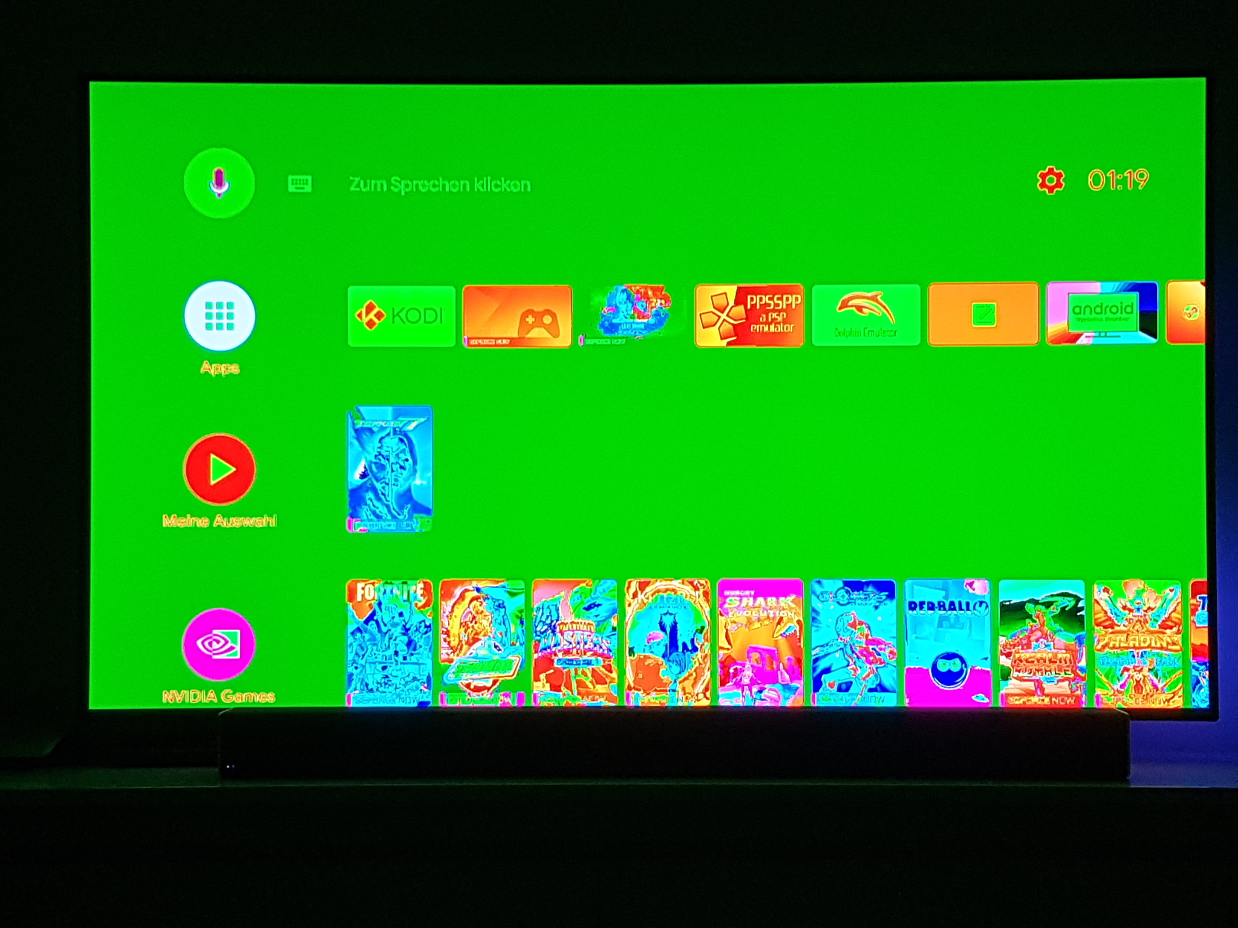

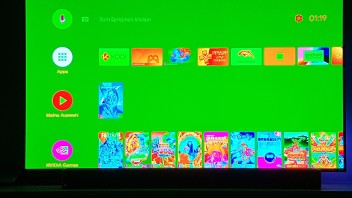

    Das 2. Problem wenn ich den HDMI Eingang benutze die Soundbar 4K 4: 2: 0 10-bit REC.2020 nicht durchlässt.
    Erst wenn ich 8 bit einstelle geht es. Und darüber kann ich dann alle Tonformate abspielen.
