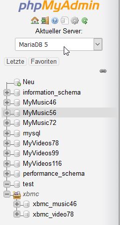

    Hier steht eine Synology NAS DS213i, da ist die Datenbank drauf.
    1. Frage: Da ist Maria DB5 und MariaDB10 drauf - brauche ich beides? Die kodi/xbmc-Datenbank läuft wohl auf DB5...
    Die verschiedenen Versionen MyMusic und MyVideos mit Nummern rühren wohl von verschiedenen Versionen auf den Geräten. :/ Keine Ahnung, wie das passiert ist :whistling: Ich hab nix gemacht :D

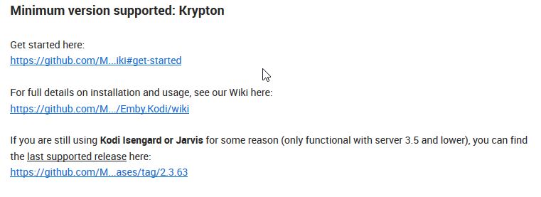

  • Emby Server ist die Lösung für dich. Mit dem Addon Addon synchronisieren sich dann alle Kodis damit.
    Und das ganze ist dann auch Versionsunabhängig.
    und die Datenbank liegt dann auf der NAS? Oder muss dann ein KODi immer laufen?
    Edit: So wie ich das sehe, ist das mit meinen kodis schon wieder problematisch. Emby für kodi ist für neuere Versionen empfohlen. Der Link zu einer älteren Emby-Version läuft ins Leere und läuft widerum nur auf älteren Server-Versionen...

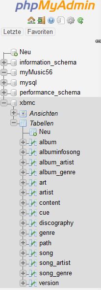

  • phpMyAdmin-Frage: konnte myMusic56 importieren.
    Habe eine Datenbank xbmc angelegt.
    Aber neben dem "xbmc" fehlt jetzt das "Karton-Icon"... und die beiden Namen der importierten Datenbanken. was muss ich tun? Wie bekomme ich meine beiden importierten Datenbanken in den xbmx-Ordner?
  • Das funktioniert SO nicht.
    1. Hast du gefragt woher weiß Kodi welche Datenbankserver Version es nehmen soll.
    Ganz einfach MariaDB5 läuft auf dem Port 3306 und Version 10 auf Port 3307.
    2. Exportieren ist glaub keine gute Idee - wenn ich mich nicht irre werden die VIEW Tabellen nicht exportieren ( die extieren ja quasi auch nicht als Tabelle)
    3. GANZ Wichtig! - DIe Kodi DB nicht selber erstellen! Das macht Kodi selber. Der Name der Datenbank folg auch einem Muster. Mit deiner "XBMC" kommst du nicht weit!
    Das Einfachste wäre :
    1. Kodi in der [definition='2','1']advancedsettings[/definition].xml den Port auf 3307 ändern (für MariaDB10).
    2. Kodi starten - damit die Datendank und Tabellen erstellt werden.
    3. ins phpMyAdmin der MariaDB5 einlogen. Alles Exportieren der aktuellesten MyVideoXXX (und auf wunsch der anderen auch). Aber beim Export NUR die Daten exportieren.
    4. Anschließend ins phpmyadmin der MariaDB10 einlogen. Dort sollte ja dann die gleiche MyVideoXXX vorhanden sein. Dort dann der import machen.
    im besten Fall fertig.
