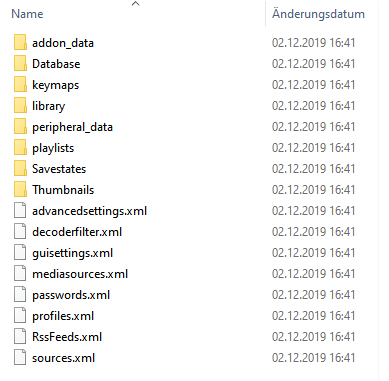

Ist die [definition='2','1']advancedsettings[/definition].xml auf dem Kodi-NvidiaShield-Verzeichnis so richtig platziert?

Ja, es sieht jedenfalls nach dem userdata Verzeichnis aus, den anderen Ordnern und Dateien nach zu urteilen.

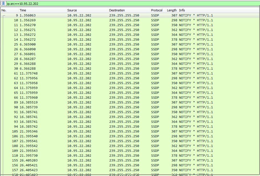

@'bladerunner1962, kennst du dich mit z.B. Wireshark oder ähnlichen Tools aus?
Überprüfe mal, ob du Geräte im Intranet hast, die das Netz mit SSDP Broadcasts fluten.
Hatte ich vor Jahren mal rausgefunden, dass die Shield das nicht mag. Mindestens 5 Leute hatten im nvidia Forum das gleiche Problem und konnten es dank meines Tips lösen.
Irgendwann läuft im Netzwerktreiber der Shield was über und Kodi kickt sich weg, oder bleibt stehen. Immer in einer Zeitspanne von 10-40 min.
Bei mir war es damals mein Sat Receiver, auf dem ein schlecht konfigurierter Upnp Service lief. Im nvidia Forum hatten einige das Problem mit Synology NAS Servern und deren Upnp Servern.

In "Fiddler" finde ich keine Funktion/Analyse, die gezielt auf SSDP Broadcasts abzielt. Google und die Fiddler-Page erwähnen nicht konkret SSDP Broadcasts.
Geht es letztlich nur um lfd. Upnp-Server?
