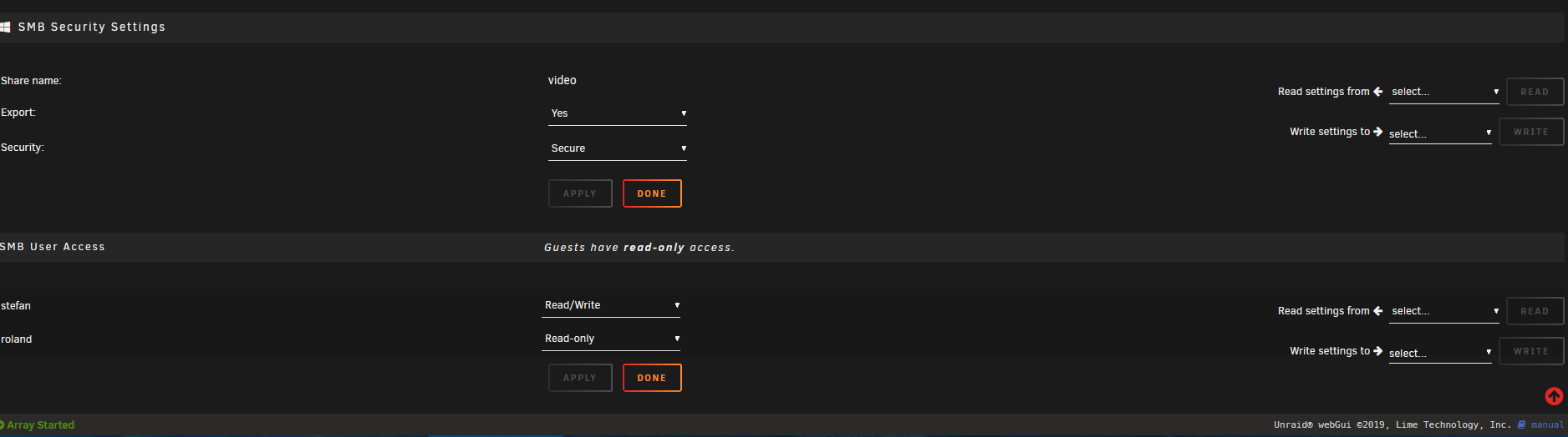

    Ich mounte z.b. mount -o username=ich,password=1234,rw //unraid/downloads /home/ich/Downloads
    Das wird zwar sauber eingebunden, aber leider ohne Schreibrechte. das "rw" ignoriert er irgendwie.
    In unraid selber habe ich dem user ich explizit "rw" Rechte gegeben. SMB ist freigegeben auf Private.

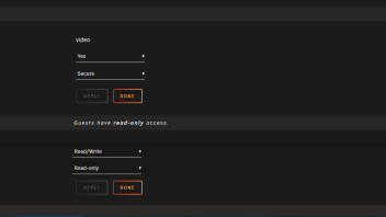

  • Dann stimmt was mit deinen nutzern nicht in dem Fall.
    Vergleich bitte mal:
    Der einzige Unterschied sollte das Private sein, das bedeutet aber "nur" das der Share beim Browsen nicht angezeigt wird.
