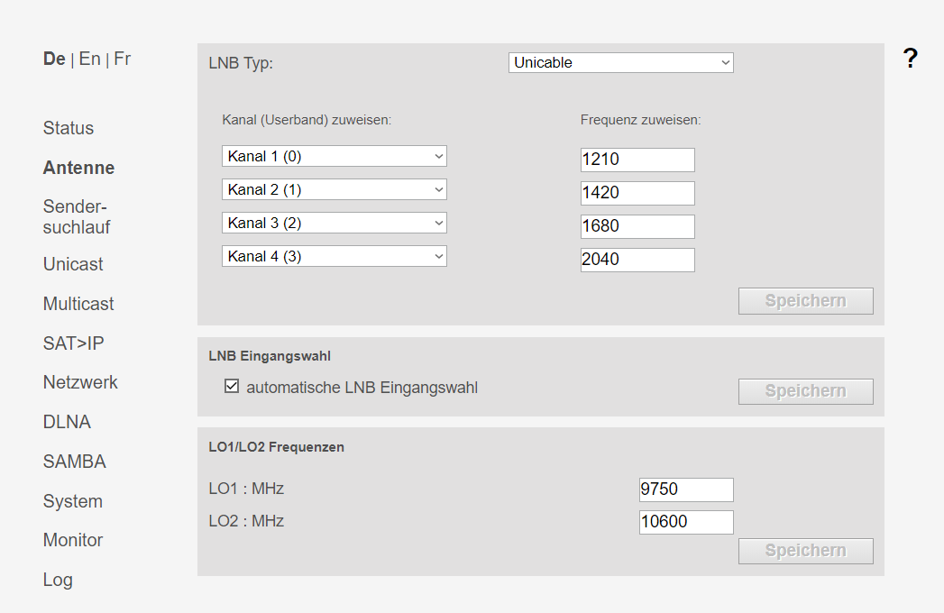

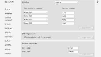

  • Unter Frequenz zuweisen, die Daten bzw. die vier Frequenzen deines LMB`s eintragen. Sollten in der Anleitung stehen.
    Ansonsten ist für TVH im Digibit nichts einzustellen.
    Also wenn ich das richtig sehe:
    • CH1: 1210MHz
    • CH2: 1420MHz
    • CH3: 1680MHz
    • CH4: 2040MHz
    Sollte bei dir auch gehen.
  • Danke, da war ich mir unsicher
    Damit findet er jetzt Sender.

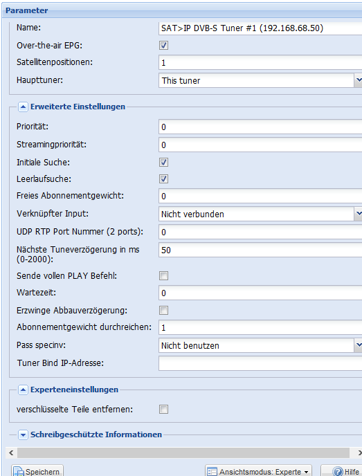

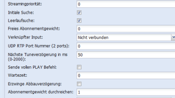

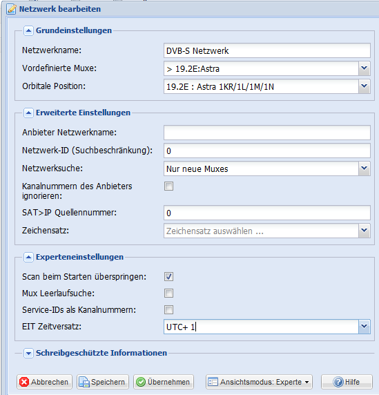

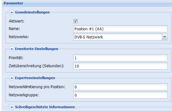

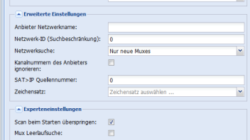

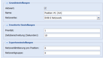

    Allerdings habe ich auf TVHeadend folgende Fehler
    2019-08-18 16:46:09.064 mpegts: 11362H in DVB-S Netzwerk - tuning on SAT>IP DVB-S Tuner #2 (192.168.68.50)2019-08-18 16:46:09.064 subscription: 07B9: "scan" subscribing to mux "11362H", weight: 6, adapter: "SAT>IP DVB-S Tuner #2 (192.168.68.50)", network: "DVB-S Netzwerk", service: "Raw PID Subscription"
    2019-08-18 16:46:09.068 satip: SAT>IP DVB-S Tuner #2 (192.168.68.50) - RTSP SETUP error -5 (Input/output error) [6-500]
    2019-08-18 16:46:19.064 mpegts: 11362H in DVB-S Netzwerk - scan no data, failed
    2019-08-18 16:46:19.064 subscription: 07B9: "scan" unsubscribing
    Und das sind die Einstellungen:
