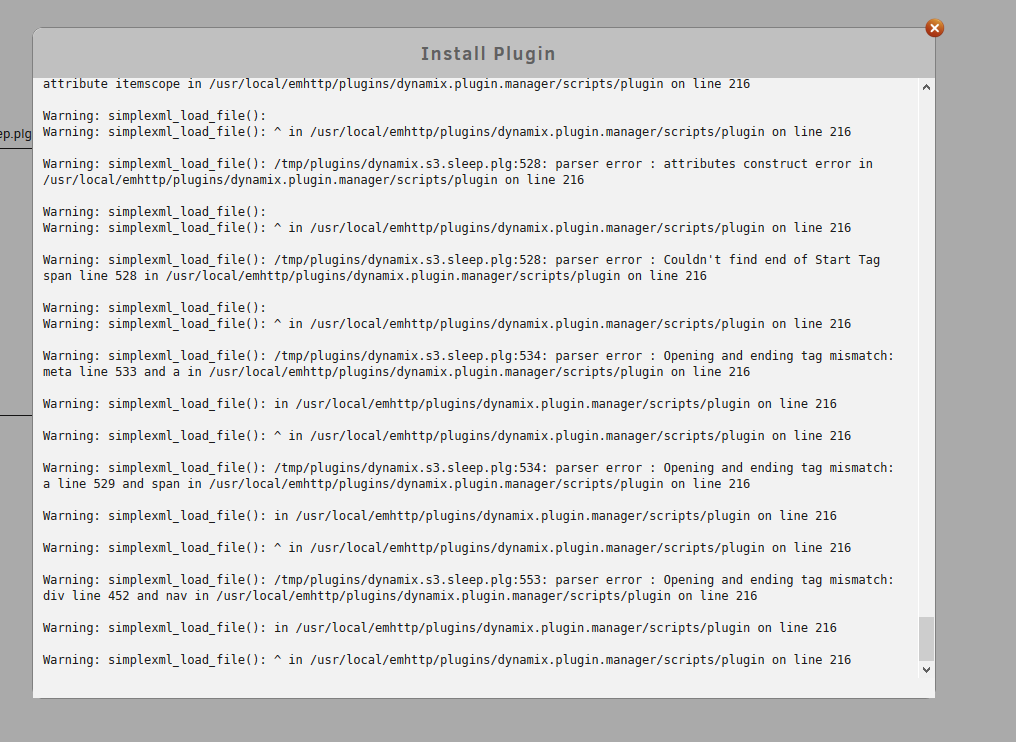

    Beim installieren bekomme ich aber:
    plugin: installing: /boot/PlugIns/sleep.tar/dynamix.s3.sleep.plg
    plugin: downloading: https://raw.githubusercontent.com/bergware/dynamix/master/archive/dynamix.s3.sleep.txz ... done
    plugin: bad file MD5: /boot/config/plugins/dynamix.s3.sleep/dynamix.s3.sleep.txz

    Da auch das installieren vom Plugin https://github.com/bergware/dynam…ix.s3.sleep.plg mit übelst vielen Warnungen abschmiert.
    Kann ich noch nicht mal rauskoieren, weil das Fenst einfriert.
    (siehe Screenshot)

  • Tu dir erstmal einen gefallen und beginn beim Sleep Plugin von null. Also das Plugin in unRaid wieder deinstallieren und auch via SSH im Ordner /boot/config/plugins die dementsprechende dynamix.s3.sleep.plg und den dazugehörigen Ordner dynamix.s3.sleep löschen.
    Falls du schon ne config hast solltest du diese erstmal aus dem Ordner rauskopieren.
    Dann zuerst das Sleep Script von Bergware ganz normal installieren. Wirft es Fehler dann haben wir ein Problem.
    Anschließend tauscht du die plg und die txz Datei im Ordner gegen die aus meinem Archiv aus.
    Nach einem Neustart sollte dann alles funktionieren.
    Das austauschen der plg ist wichtig da dort die md5 Prüfsumme der txz Datei enthalten ist. Stimmt die nicht überein installiert sich das Plugin nicht.
    Wenn ich mal Zeit habe baue ich einen richtigen Fork von dem Script, denn Bergware hat das auch seit über einem Jahr nicht mehr angefasst und trotz mehrfacher nachfrage (nicht nur durch mich) wird dieses Bug einfach ignoriert.

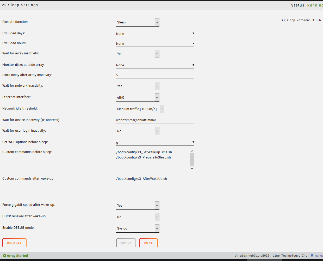

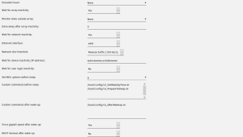

  • @darkside40 weißt du, wie und ob ich rausfinden kann , warum nach dem Systemstart, bzw. generell, die einzige Datenfestplatte dich ich im Array (habe zwei festplatten drin, Parity und Daten, jeweils 8TB) immer recht lange bruacht, bis sie inaktiv wird?
    Ich mache eigentlich nichts auf/mit dem Server gerade...
    Das docker.img habe ich auch schon auf extern ausgelagert (das hatte ich zuerst in Verdacht)
    Und das "File-Activity PlugIn" zeigt mir auch nichts an. :(
    Eingerichtet ist es wie folgt:
    (5 Minuten sind jetzt nur zum testen, später kommen da 20 rein ;))

    Edit 2: Der Inhalt der drei Dateien, welche im S3 Plugin aufgerufen werden:
    s3_PrepareToSleep.sh
    Bash: s3_PrepareToSleep.sh
    #!/bin/bash
    # preparing for sleep, stop dockers, unload drivers/modules
    /usr/bin/docker stop oscam
    /usr/bin/docker stop tvheadend
    /sbin/modprobe -r cxd2843 ddbridge dvb_core
    s3_SetWakeUpTime.sh
    siehe das Script oben, welches die Aufnahmezeit aus der status.xml in die rtc setzt
    s3_AfterWakeUp.sh

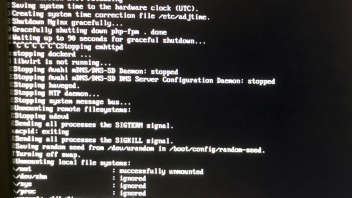

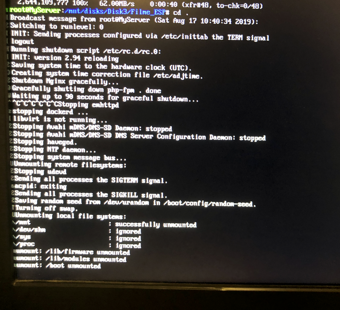

  • Sooo,
    heute morgen wieder.
    Als ich ins Büro kam, war der Server im Sleep Modus (so wie erwartet und erhofft).
    Habe über Nacht noch ein paar FIlme von alter HDD auf die Array HDD kopiert.
    Habe ihn per WOL geweckt, und keine Sekunde später kam dann das hier am angeschlossenen Monitor und der Server fuhr komplett herunter:
    Hatte noch versucht, ob ich mit STRG+C abbrechen kann, als die Meldung mit den 90 Sekunden kam... :(
    Edit: das ganze passiert auch, wenn ich den Server manuell über das Unraid Dashboard in SLeep versetze. :(
    Ich drücke auf Sleep, PC geht in Standby, 5 Minuten später wecke ich per WOL, PC weckt sich auf, und keine Sekunde später kommt die oben gepostete Meldung und der Rechner fährt komplett herunter. :(

  • Hab mal das Log angesehen, vom Sleep Plugin...
    In den Scripten habe ich definitiv kein Shutdown..
    Aber ich so wie es aussieht, kommt der Shutdown vom S3 Plugin, Zeile 172... :(
    Habe gestern noch im BIOS was umgestellt, WakeUp from RTC Timer... Aber brachte auch nichts.
    Habe einen Aufnahmetimer auf kurz nach 2 Uhr gestellt... Das Aufwecken klappte also... Aber danach dann halt direkt der Shutdown :(
    Auf jedenfall heute morgen um ca. 5:20 Uhr hab ich dann mal nachgesehen, ServerPC war komplett aus, und ließ sich auch nicht mehr per WOL wecken. :(
    Wenn nötuig udn gewünscht kann ich auch mal das komplette syslog anhängen.
