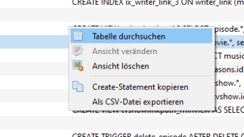

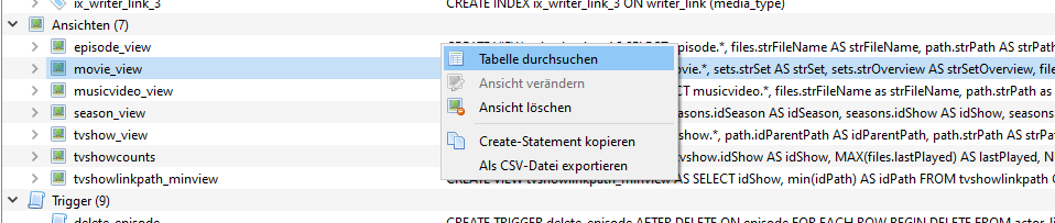

  • Wenn Du Windows irgendwo benutzt nimmst du den DB Browser for SQLLite öffnest die Datenbank auf dem Pi (per SMB Freigabe userdata - Ordner Databases - Datei Moviedbxx.db, musste aktivieren).
    Dann machst Du rechtsklick auf:

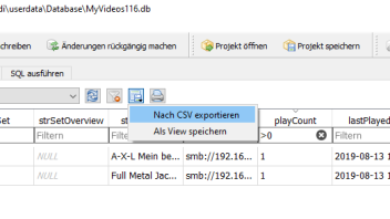

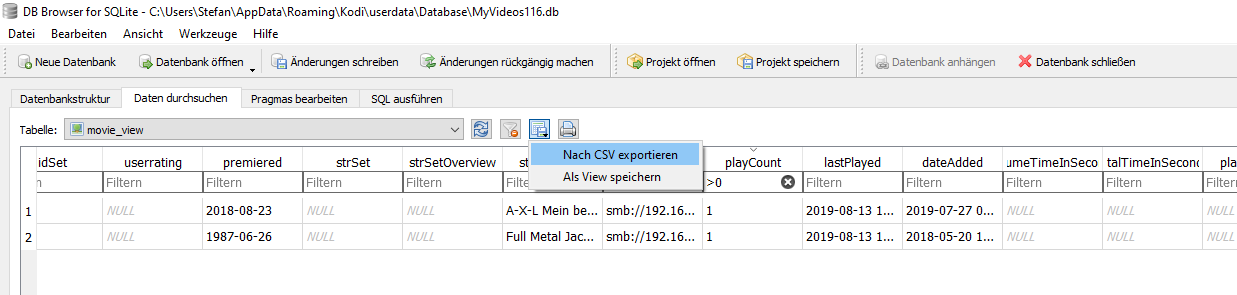

    Dort ist dann in der Tabelle die Spalte Playcount und da tippst du bei Filtern ein >0
    Dann kannst Du in der Zeile daüber mit einen Klick auf Exportieren das als CSV speichern.

  • Bin etwas weiter gekommen. Unter Ansicht movie_view sehe ich einen Teil (598) meiner Videos, insgesamt sind allerdings 5672 auf dem Server und werden auch am Kodi angezeigt. Von diesen 598 ist nur eine mit einem Lastplayed Datum und der playcount ist trotzdem NULL. Das Lastplayed Datum würde allerdings für meine Zwecke ausreichen. Frage ist erstmal die, warum ist nur ein Teil der Videos in der Tabelle ?
