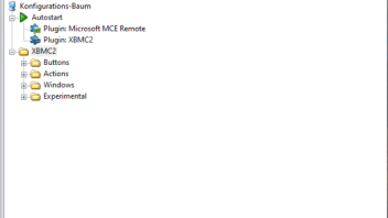

    Im nächsten Schritt wird jeder Befehl der Fernbedienung einprogrammiert.
    Zum Beispiel drückt man die Play-Taste, dieser HID Befehl erscheint nun wieder links im Log-Bereich von EvenGhost. Den angezeigten Befehl zieht man per Drag and Drop, rechts zu XBMC2 mit dem Ordner Symbol auf ->Buttons->Remote zu der Play Aktion.
    Dies macht man mit jedem Befehl der Fernbedienung und speichert anschließend alles in EventGhost.
  • Wenn du Eventghost nutzt wird Kodi über das Plugin direkt gesteuert.

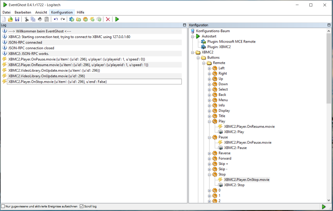

  • Habe ich bei der Konfiguration noch etwas vergessen ? Bei nicht aktiven Kodi oder zweiter Bildschirm kommen keine Befehle an.
    Unten Screenshot von EventGhost.
    Verbindung des XMBC2 Plugins mit Kodi funktioniert, JSON-RPC Notification ist aktiviert.

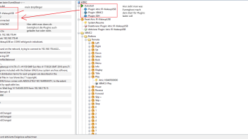

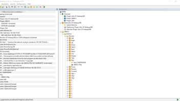

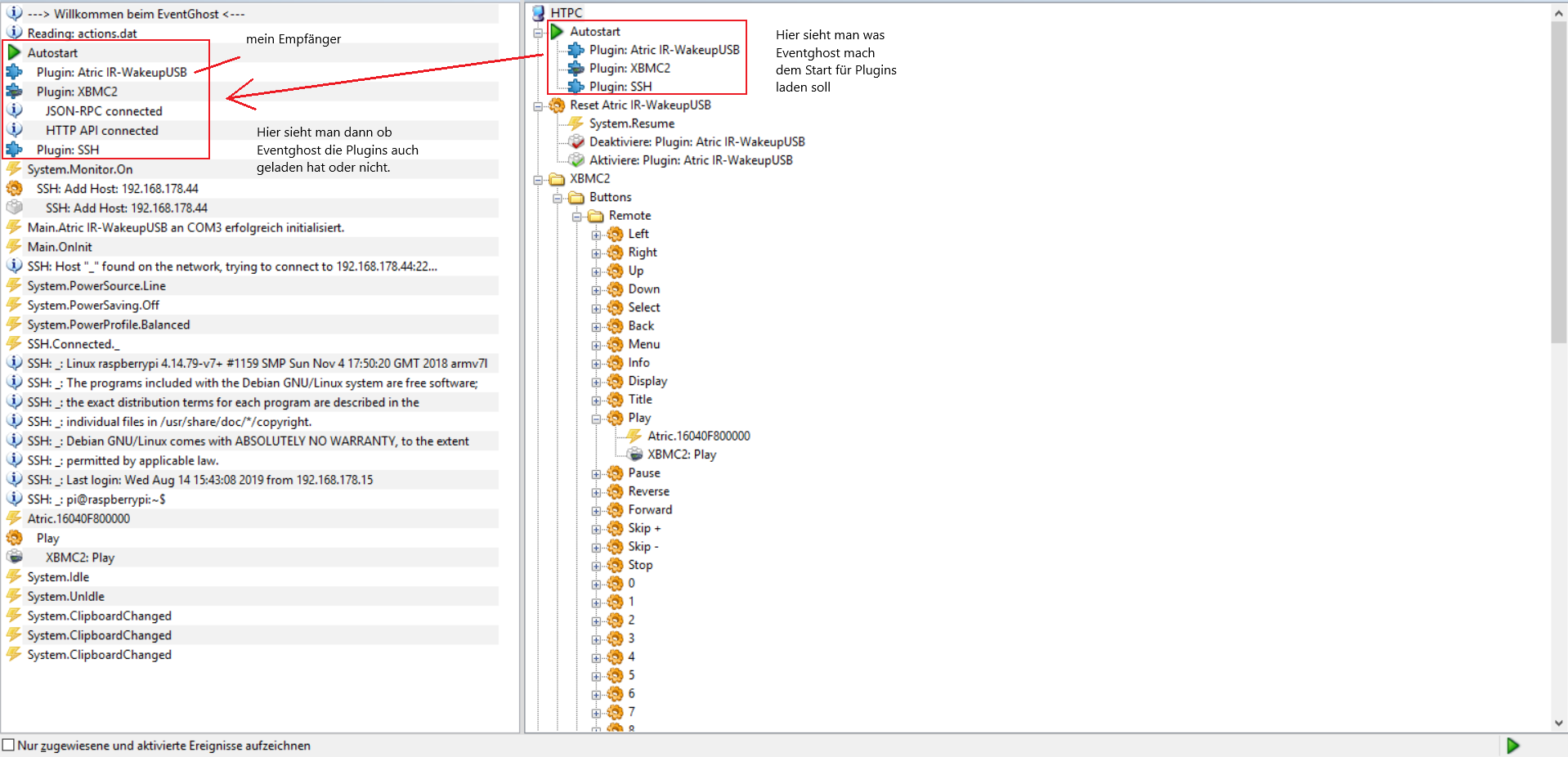

  • Auf der linken Seite sollten die erkannten Ereignisse sein, die Tastendrücke kannst du nun per Drag n Drop nach rechts zur richtigen Aktion ziehen.
  • Also irgendwas scheint bei dir nicht zu stimmen.
    Wird eigendlich dein Empfänger von Eventghost geladen? Sieht für mich nämlich nicht so aus.
    Ich schau mal nachher bei mir.

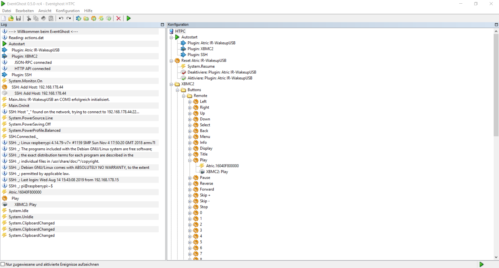

    So ich habe jetzt mal bei mir geschaut und da sieht es so aus.
    In der Linken Spalte siehst du in meinem Fall die Aktion Play.
    Und Eventghost reagiert auf jede angelernte Taste egal ob das zu bedienende Programm geöffnet ist oder nicht.
  • Wird eigendlich dein Empfänger von Eventghost geladen? Sieht für mich nämlich nicht so aus.
    Woran erkennt man das in Eventghost ?
    Deine empfangenen Befehle scheinen auch allgemeingültig zu sein für Kodi. Bei mir macht Eventghost ein Unterschied je nach Bereich.
    Oben in meinem Screenshot war ich in der Filmsektion von Kodi, dann heißt der Befehl: "OnPause.movie" und in der Seriensektion ist es dann der Befehl: "OnPause.serie", der übertragen wird.
