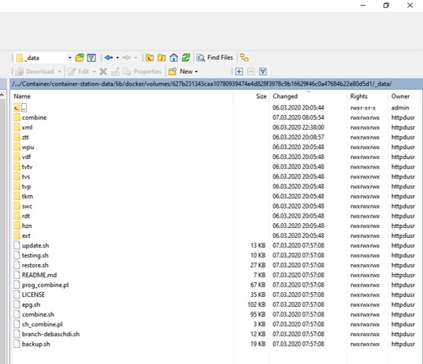

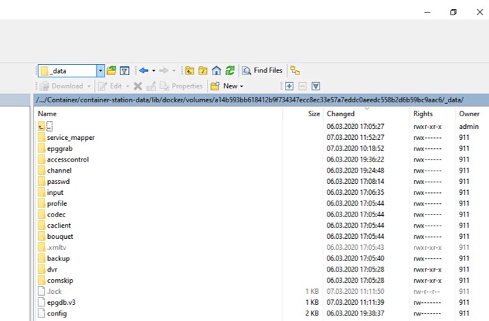

Danke für den Hinweis. Das Problem ist, ich finde diese Pfade bei mir nicht. Bei mir sind die Docker-Container in diesem Verzeichnis hinterlegt:
/share/CACHEDEV1_DATA/Container/container-station-data/lib/docker/volumes
Die beiden Verzeichnisse von Tvheadend und Easyepg habe ich beigefügt. Im Ordner xml von Easyepg befindet sich auch die erzeugte xml-Datei. Die Frage ist nun in welchen Ordner im Tvheadend die xml-Datei muss und wie ich den korrekten Ordner in easyepg hinterlege.
Kopier die xml einfach mittels Aufgabenplanung in tvheadend/config/data
Ok, hab ich gemacht und den internen EPG-Grabber neu gestartet. Tut sich leider nix.
