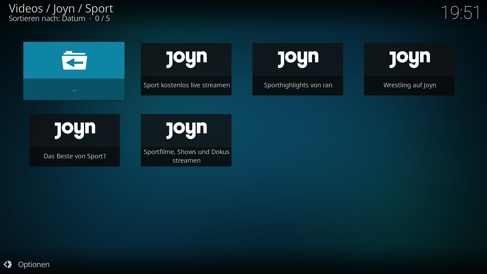

Danke Maven der Teil "Sport kostenlos live streamen" funktioniert damit wieder. Ich habe auch herausgefunden, dass die Spiele der U21-Fußball-EM als "Teaser" in der Katogerie "Sport" oberhalb von "Sport kostenlos live streamen" (sieh https://www.joyn.de/sport) angeboten werden sobald diese verfügbar sind. Aktuell befinden sich dort auch verweise auf "Ran Basketball" bzw. "RaW". Können diese eventuell im Addon unter "Sport" direkt mit ausgegeben werden?
Gruß Weri
Bin ich blind oder hab ich diese Kategorie gar nicht bei mir im Addon? Ich finde das nicht..
pineapple Der Teil "Sport kostenlos live streamen" befindet sich direkt im Hauptmenü unter dem allgemeinen Punkt "Sport", vielleicht hast du auch in den Addon-Einstelllungen bei "Ansicht" etwas verändert, sodass es nicht dargestellt wird? Die angesprochenen "Teaser" werden allerdings noch nicht im Addon angezeigt. Hoffe Maven kann diese insbeondere für Live-Übertragungen ebenfalls verfügbar machen.

Was hast du denn eingestellt bei der Ansicht? Ich hab nix eingestellt und trotzdem habe ich diesen Ordner nicht.
Ich hab da nur Sport im Live-TV, Sporthighlights von ran, Giro D'italia 2025, Wresttling auf Joyn, Das beste von Sport1, Spielfilme Shows Dokus streamen
Ich auch keine speziellen Einstellungen, allerdings bin ich mit einem kostenlosen JOYN-Konto angemeldet. Vielleicht muss man sich erst registrieren, damit man darauf zugreifen kann? Hast du auch die aktuelle Version (siehe hier: RE: [Pre-Release] Joyn VOD/Live) aus dem Kodinerds-Repo installiert?
Gruß Weri
Gruß Weri
Hab sogar Premium und ja ist die neueste Version aus dem KN Repo 2.5.36+matrix.1 hab nämlich Kodi 21 Omega
In der Original-App hab ich die Kategorie ganz normal nur nicht im Add-On
Dachte ich könnte mir die App von denen sparen weil die echt kacke ist naja hab ich wohl Pech gehabt
Kann ich so bestätigen.
LibreELEC 12.0.2 Kodi (Omega) v21.2 / Joyn 2.5.36+matrix.1
kostenloser Joyn-Account angemeldet.

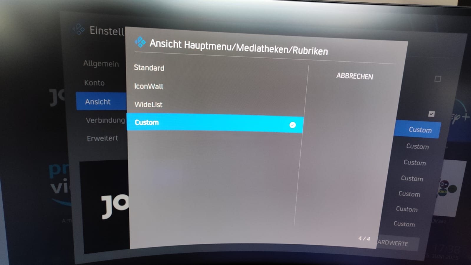

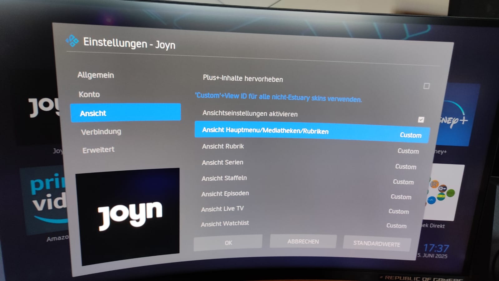

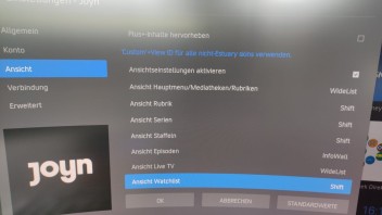

Hey Zusammen!
Ich bin aktuell dabei die Ansichten einzustellen, teils über kräftezehrenden, manuellen Weg Seite für Seite.
Außer bei APPs, die ich in der UI einstellen kann bezüglich der Views/Ansichten.
Da habe ich schon rausgefunden, welche IDs die unterschiedlichen Views haben vom Skin Arctic Zephir Reloaded.
Bei JOYN hätte ich auch in den Einstellung Custom-View gesehen.
Wahrscheinlich ist der User (ich) zu blöd es einzugeben, aber wenn ich es per PS4 Controller bediene,
kann ich nur auf "Custom" einstellen, aber dann keine ID-Nummer mit eingeben.
Muss man das eventuell in der XML-Datei im System anpassen?
Besten Dank im Voraus für einen Tipp. -
Hey Zusammen!
Besten Dank im Voraus für einen Tipp.Das ist ein Fehler in der settings.xml des Addons.
Eigentlich sollte ein Feld für die View-ID erscheinen, wenn man auf "Custom" stellt. Das passiert zurzeit nicht.Werde ich im Laufe des Vormittags korrigieren.

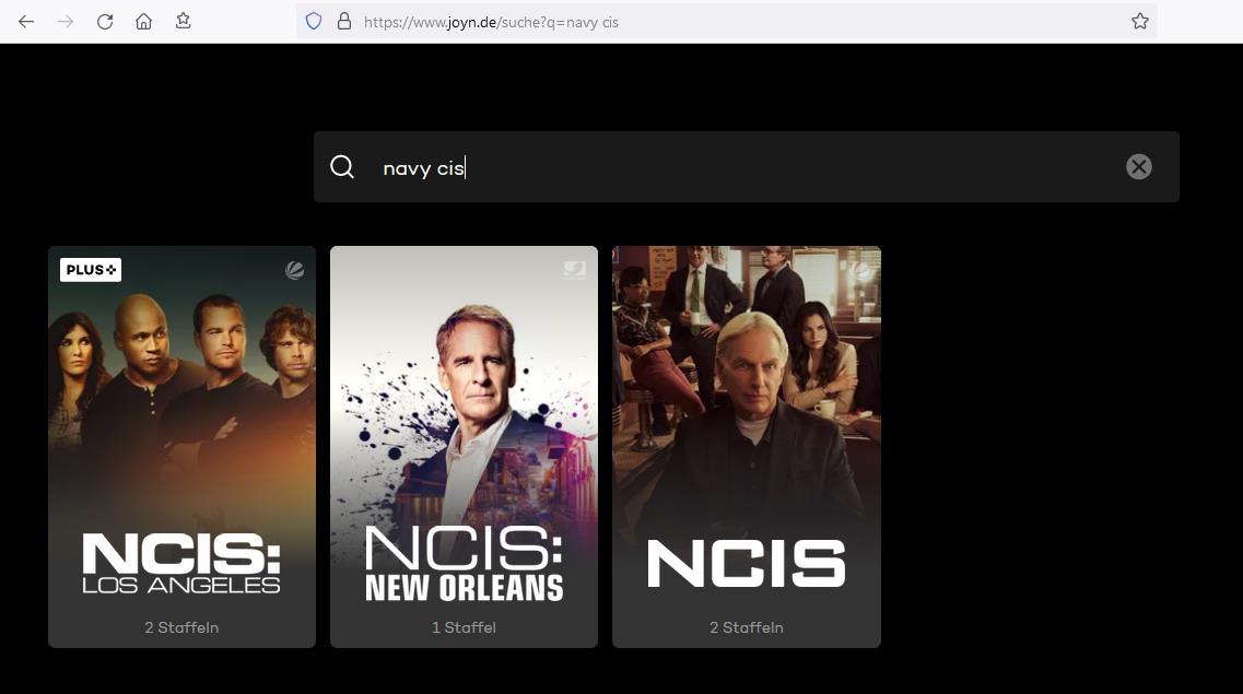

Ich würde gerne die aktuelle Staffel von Beauty & the Nerd in joyn.at Streamen aber die Add-on Suche findet die Serie leider nicht nutze die Add-on Suche mit dem TMDB-Helper Joyn Abspieler in meiner Bibliothek.
Habe eine neue Version veröffentlicht, die Fehler bei der Suche korrigiert.

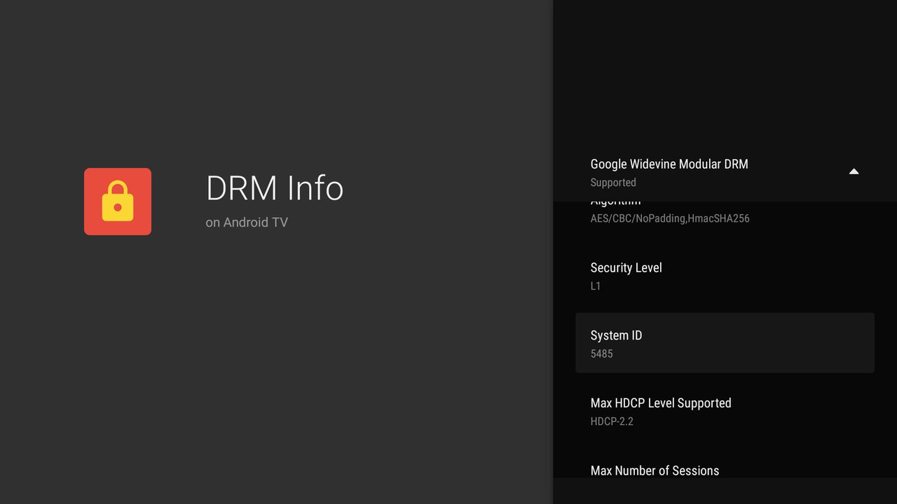

warum wird hier :
video_data_payload = dumps(dict(
manufacturer='unknown',
platform='browser',
maxSecurityLevel=1,
model='unknown',
protectionSystem='widevine',
streamingFormat='dash',
enableSubtitles=True,
maxResolution=1080,
version='v1',
)).replace(' ', '') eigentlich platform browser genutzt und nicht z.b. tvos oder so. dann kriegt man nämlich auch fullhd? bzw. muss dann auch maxsecuritylevel=5 und maxresolution 2160 gesetzt werdenhier noch mehr info dazu:
