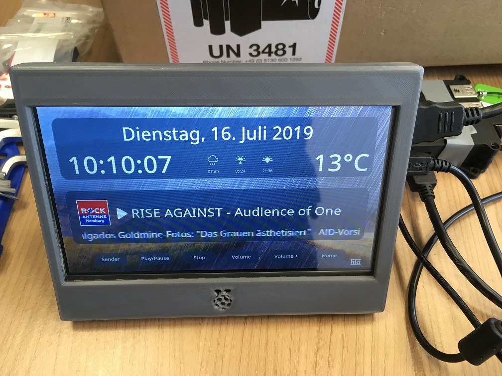

  • So mein eigener Echo Show.
    Natürlich doppel so teuer wie ein Echo Show und keine Sprachsteuerung.
    Dank eines Kollegen von mir auch ein schönens selbstgedrucktes Gehäuse für den Touchscreen & den Rasp mit Vesa mount.
    1 x Waveshare Touchscreen 7"
    1 x Rasp 3b
    1 x micro SD 16GB
    1 x Touchgehäuse
    1 x Raspgehäuse
    1x LibreElec
    macht zusammen ca. 130€ dafür bekommt man natürlich locker 2 x Echo Show, hat aber keinen Bastelspaß.
    Bilder

  • äh, das ist der Standard Skin Estuary wo ich nur meine eigenen custom windows hinzugefügt habe.
    Ich hab mir verschiedene windows gebastelt für I-Netradio , Musik, Wetter, Homescreen etc.
