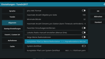

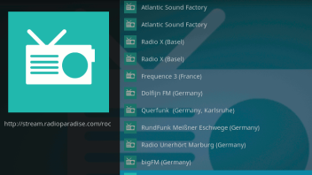

    Im changelog (14.02.2020, V1.5.5) fand ich den Hinweis, auf die Aufnahme des gesuchten Flac-streams in der Datei myradiostations-Mix.txt (vermutl. ein Experiment). Diese gehört zu iden m Addon enthaltenen 5 Dateien myradiostations*.txt für die Funktion "Meine Radiostationen". Die Funktion verwaltet persönliche und nur lokal vorhandene Favoriten, die anders als die Tunein-Favoriten nicht auf anderen Geräten verfügbar sind.
    Siehe auch Post 63 und akt. Bilder.
    Also: falls nach dem Upgrade deine Einstellungen aus der vorherigen Addon-Version verlorengegangen sind, wähle einfach in den Einstellungen "Allgemein" als Pfad zu "Meine Radiostationen" die Datei myradiostations-Mix.txt. Der gesuchte Sender befindet sich am Ende der Datei. Im Addon ist er über den Button "Meine Radiostationen" erreichbar.

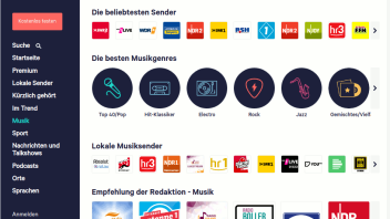

  • Update V1.6.9 - Nachbildung der Container-Listen wie auf der Tunein-Webseite
    Das Stöbern in den Inhalten wird mit dem Update komfortabler.
    Siehe Bildbeispiele für das Menü Musik.
