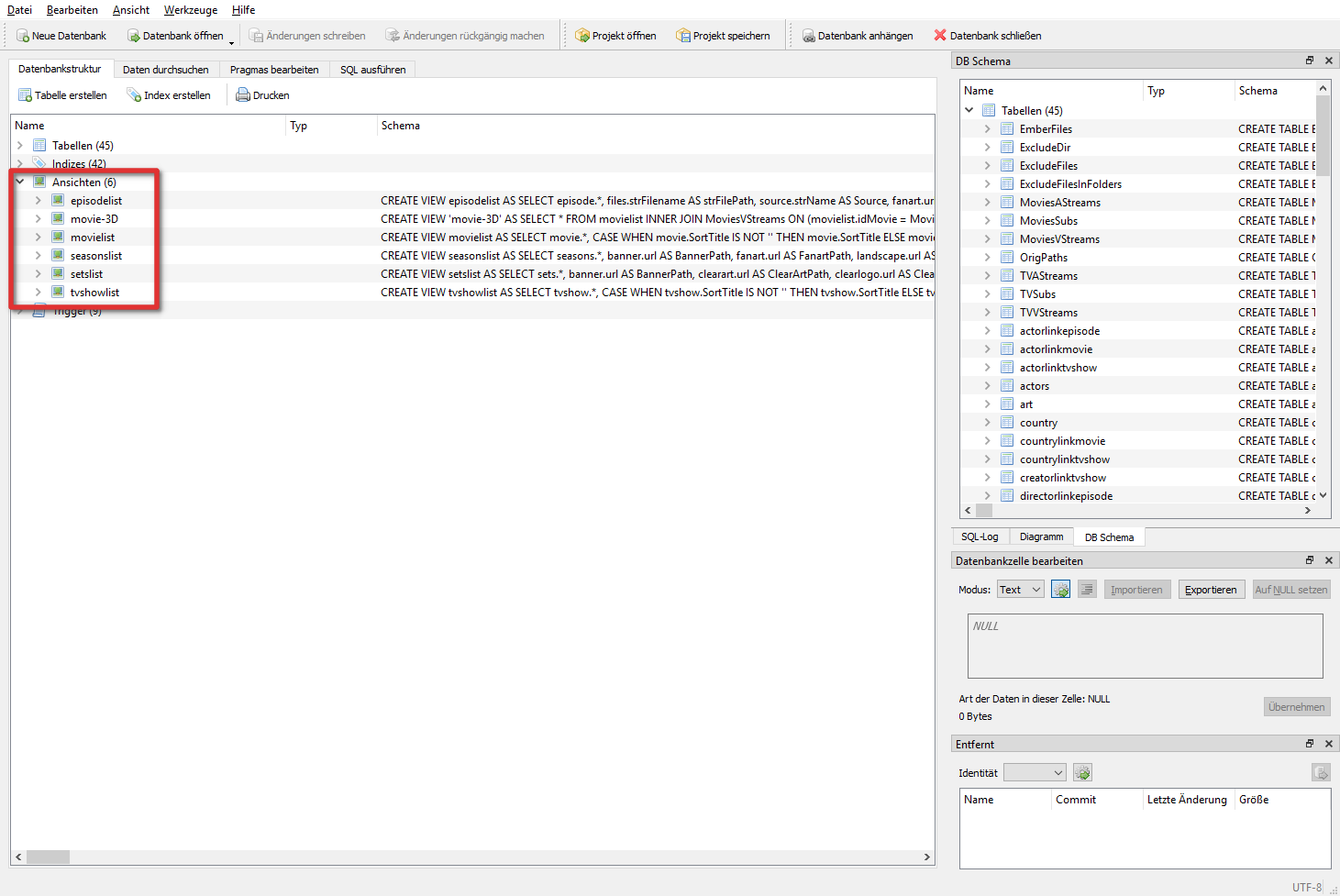

  • Zusatzfrage ... beim Versuch das hinzubekommen, scheine ich etwas zerschossen zu haben. Wenn ich nun in die Einstellungen gehe, stürzt EMM ab ("Der Wert darf nicht NULL sein. Parametername value", sehr vielsagend :(). Hier der LOG Auszug. Kann ich das fixen?

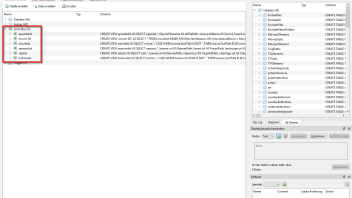

    Leider echt nicht vielsagend. Hast du zuvor eine Liste erstellt? Dann würde ich diese als erstes löschen. Du kannst dazu SQLite Browser benutzen und die neuste .\Ember Mediamanager\Settings\PROFILNAME\MyVideos##.emm öffnen. Dort unter Ansichten die löschen, die du erstellt hast. Wichtig ist, dass du auf keinen Fall die Standartlisten (episodelist, movielist, setslist, seasonlist, tvshowlist) löschst!
  • Die Liste die ich versucht habe zu erstellen ist nicht vorhanden. Beim Versuch ist es ja auch abgestürzt.
    EMM stürzt weiterhin beim Versuch die Einstellungen zu öffnen ab.
    Weiß jetzt nicht wo da die Leiche sein soll?!
