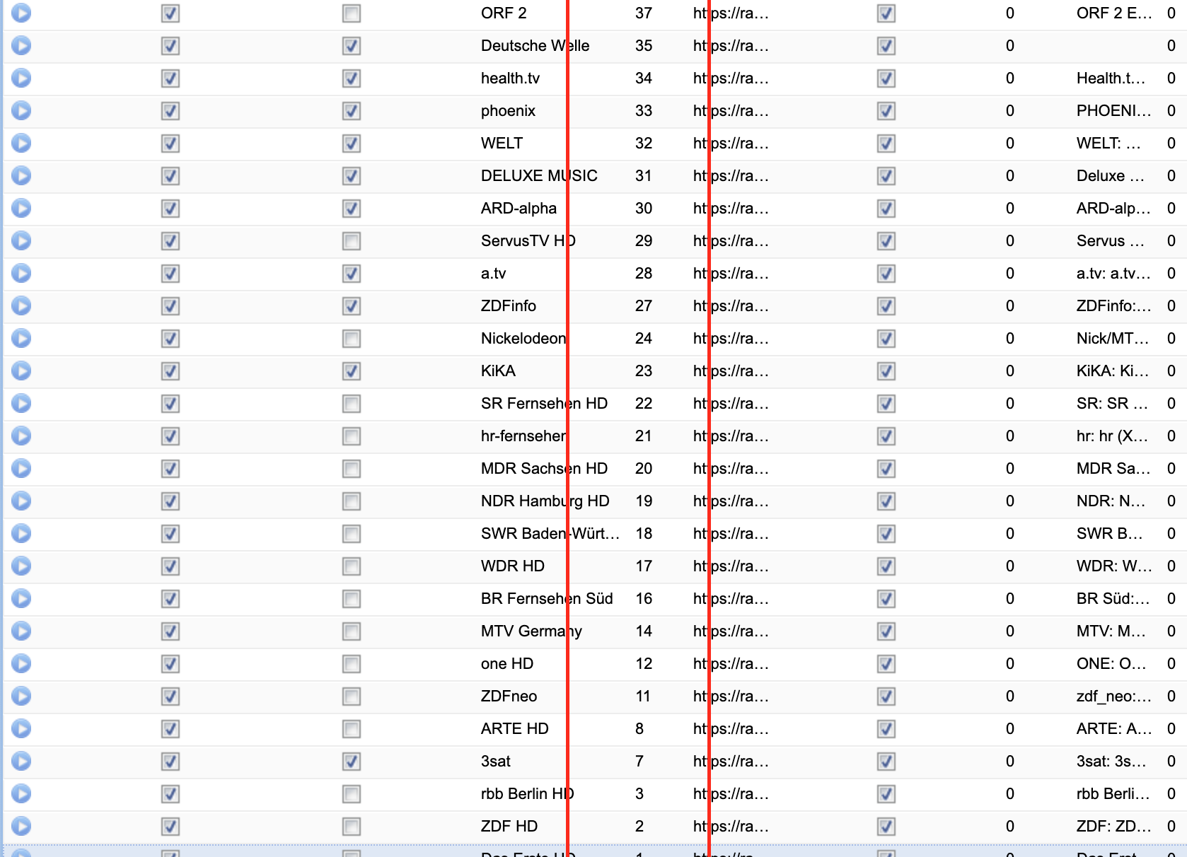

  • So jetzt nochmal zwei Fragen:
    1. Gibt es irgendwie die Möglichkeit, diese Plugin:// Links in tvh als Kanal zu kriegen?
    2. Ich hab aktuell die kodinerds-Liste mit tvh und private Sender mit simple pvr laufen. Mir zerschießt es aber immer die Reihenfolge, unabhängig davon, ob ich "mit dem Backend synchronisieren" aktiviert hab. In meinem Fall wäre halt die Reihenfolge von tvh + simple pvr vermischt und das krieg ich nicht hin.
    Hab im tvh Backend schon die Kanalnummer entsprechend nummeriert und "Lücken" für die privaten gelassen, funktioniert aber nicht.
    Kann mir da jemand helfen?
    Hab zwei Screenshots angehängt, um zu verdeutlichen, was ich meine
    EDIT: Okay, Problem 2 konnte ich mit dem tvg-chno="x"-Tag lösen. Trotzdem wäre mir lieber, das alles mit tvh zu regeln, deswegen bleibt Frage 1 ?(
