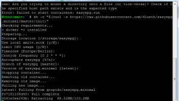

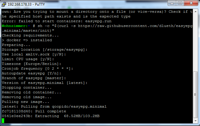

  • Lass' das Setup nochmal laufen (ab Punkt 1 im ersten Beitrag des Threads). Wenn das Setup den Socket finden sollte steht da /storage/.kodi/userdata/addon_data/tvheadend42/epggrab/xmltv.sock. Wenn nicht, ignorierst Du die Angaben und machst ohne xmltv.sock weiter.
  • @BJ1: Erstmal tausend Dank für die schnelle Reaktion und die Tipps!
    Habe das jetzt mit Setup neu durchführen versucht, ich nehme an du meinst mit "Socket finden sollte steht da ... " beim Setup den Punkt Use local xmltv.sock? Da ist bei mir das N gross, heißt wohl "default n", sprich dass der Socket nicht gefunden wird, oder?
    Ich habe es jetzt mit N durchgezogen, bisher werden keine EPG Daten angezeigt (nach ~30 MInuten und einem Neustart). Aber vielleicht kommt das ja noch, ich warte mal morgen ab.
    Aber eine Frage zum Verständnis, ist es nicht erforderlich, dass es einen Socket gibt, damit der Grabber die Daten an TVH "übergeben" kann?? Wie funktioniert es denn, wenn es keinen Socket gibt?

  • @harryharz wenn das "n" der Default ist konnte das init-script keine socket-Datei im Benutzerverzeichnis des aktuellen Benutzers finden. Ist denn sicher eine da, die auch vom Typ "Socket" ist?

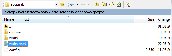

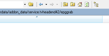

  • Also was mich inzwischen schon gewundert hat: Wenn ich mir das mit WinSCP anschaue gibt es /storage/.kodi/userdata/addon_data/tvheadend42/epggrab/xmltv.sock zwar, es ist aber ein Ordner ?! ?(
    War und müsste das nicht eine Datei sein??
    ja, das sollte eine Datei sein bzw ein Socket. Könnte aber sein, dass WinSCP das nur so anzeigt. Findet das Init-script denn genau diesen Pfad?

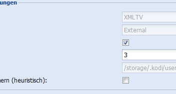

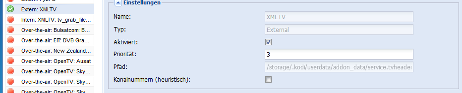

    Unter LE ganz einfach! Wenn der Docker keinen Socket finden kann, dann holt sich eben TVHeadend die XML-Daten ab. Dazu gehst Du in TVHeadend auf Konfiguration -> Kanal/EPG -> EPG Grabber Module und aktivierst den "internal:XMLTV:tv_grab_file is a simple grabber that can be configured through the addon settings from Kodi". Bei Priorität stellst Du eine höhere als bei OTA-Grabber ein. Den external:XML.TV deaktivieren. Jedesmal speichern, sonst werden die Änderungen nicht übernommen.
    Im PVR-Setup in Kodi (Einstellungen -> Addons -> Benutzeraddons -> Dienste -> TVHeadend Server 4.2 -> XMLTV stellst Du den 'XMLTV Source Type' auf File und darunter die 'XMLTV Location' auf den Pfad zur EPG-XML-Datei. Das müsste bei den Standardeinstellungen unter /storage/easypeg/xml/datei.xml sein. Für datei.xml musst Du natürlich den richtigen Namen angeben. Dazu musst Du natürlich die EPG-Liste in easyepg konfiguriert haben und easyepg muss einmal gelaufen sein.
