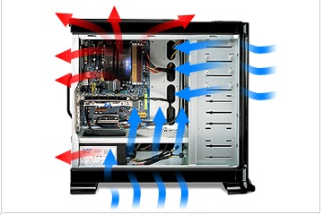

  • Nur mal grundlegend, weil du geschrieben hast, dass die Lüfter zur CPU Luft transportieren: (vielleicht verstehe ich es nur falsch und sie sind doch richtig eingebaut)
    Generell ist es aber so, dass Wärme aufsteigt und dass ne GPU/CPU eine Wärmequelle ist, die keine Frischluft sondern einen Luft-"Zug" braucht, der die Wärme abtransportiert.
    Und dann darf sich die Wärme nicht irgendwo stauen.
    So heißen: die meisten Gehäuse haben
    vorne unten: Lüfter, die kühle Luft vom Boden ein saugen. Die kühlste Luft ist immer am Boden.
    hinten oben(meist direkt neben CPU/GPU): Lüfter, die die warme Luft aus dem Gehäuse transportiert.
    Ziel ist es, dass ein Luftzug im Gehäuse entsteht ...
    Und dann muss man aufpassen, dass die Luft, die hinten raus kommt, sich nicht stauen darf. Also den Tower z.B. in einen Schrank stellen.
    Die warme Luft muss sich frei im Raum verteilen können.

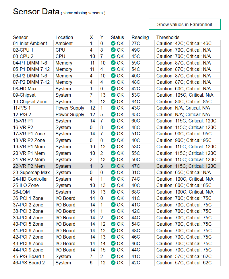

  • Mahlzeit,
    ja, es ist extrem warm heute.
    Aber meinen Servern macht das nix aus.
    Hier mal ein Bild vom HP ILO:
    Mein Büro-PC läuft auch ganz normal durch. Er muss aber auch keine CPU-lastigen Arbeiten durchführen.
