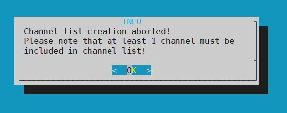

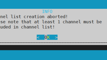

Kann mal wer testen das xml file von Pluto TV als externes xml zu importieren.
Bei mir kommt diese Meldung -
