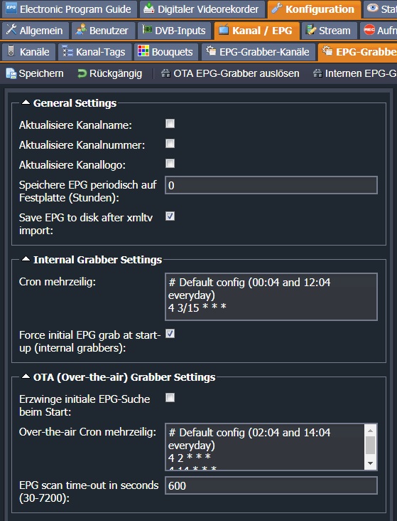

    Da ich bei mir easyEPG zwei mal am Tag laufen lasse, lasse ich den Job auch zwei mal am Tag laufen.
    Dann nur noch dran denken die Zeit entsprechend auch in TVHeadend einzustellen:

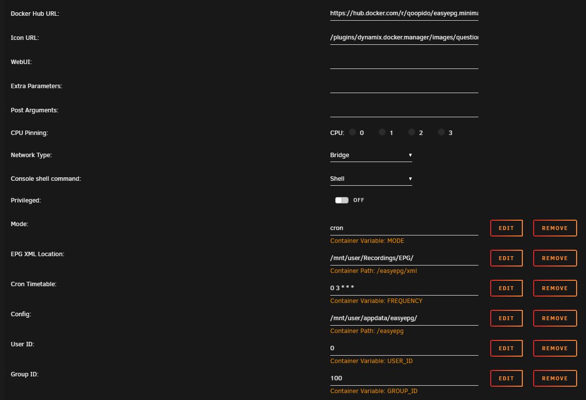

  • Ich habe in letzter Zeit festgestellt, dass nach einem Docker-Update (passiert bei unRaid wöchentlich) in der Kanalliste von MagentaTV keine Kanäle mehr selektiert sind und die dann natürlich auch nicht mehr gegrabbt werden. Was kann das sein?
  • Mehr habe ich nicht zu bieten, bei "Show more Settings" ist nix drin und der Rest interessiert eh nicht (Docker Allocations usw.)
    Bilder
  • @BJ1 ist das schon länger so oder erst jetzt ganz aktuell? Ich hab bei mir irgendwann letzte Woche Mal ein Update des docker gemacht, benutze auch Magenta, aber es läuft alles.
  • Genau kann ich das nicht sagen, evtl. seit 2 Wochen. Als zweiter Provider/Grabber läuft noch Horizon, der zeigt keine Auffälligkeiten.
  • ich sehe in deiner Konfoguration auch keinen Fehler, ich hab als userid 99(nobody) ist unter Unraid Standard, vllt liegt da der Hund begraben?
    Wichtig ist dann nur nach der Konfiguration von easyepg (idr als root) den docker einmal neu zu starten um alle Berechtigungen innerhalb des Containers wieder auf nobody:users zu ändern
    Wieso das aber nur Magenta betrifft macht dann aber keinen Sinn, möglicherweise hast du auch sporadisch probleme mit dem "invalid" Cookie
    **edit
    Ich sehe gerade das du deine konsole auf shell gestellt hast, versuch mal bash
