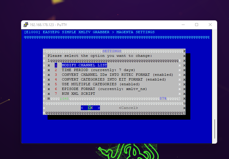

nutzt die telerising api nicht das rytec id format ?
Wenn ja in easyepg dieses bitte für magenta aktivieren.
Dann passt es.

rytec id format
Das ist natürlich auch eine mögliche Lösung, die ich außer acht gelassen habe, da ich persönlich nicht mit den Rytec IDs arbeite.
Habe das Rytec Format auf enabled gesetzt. Neu gescrappt und in Emby neu eingelesen. Jetzt haben nur noch 3 Sender EPG.
Ok, dann ist es wohl "schlimm"
Super. Habs.
Habe nun einmal eine horizon.xml und eine magenta.xml. Beide habe ich in Emby eingepflegt. Jetzt habe ich jeweils beim Metadateneditor von jedem Sender die Möglichkeit Horizon, oder Magenta zu wählen und dort speziell den Sender.

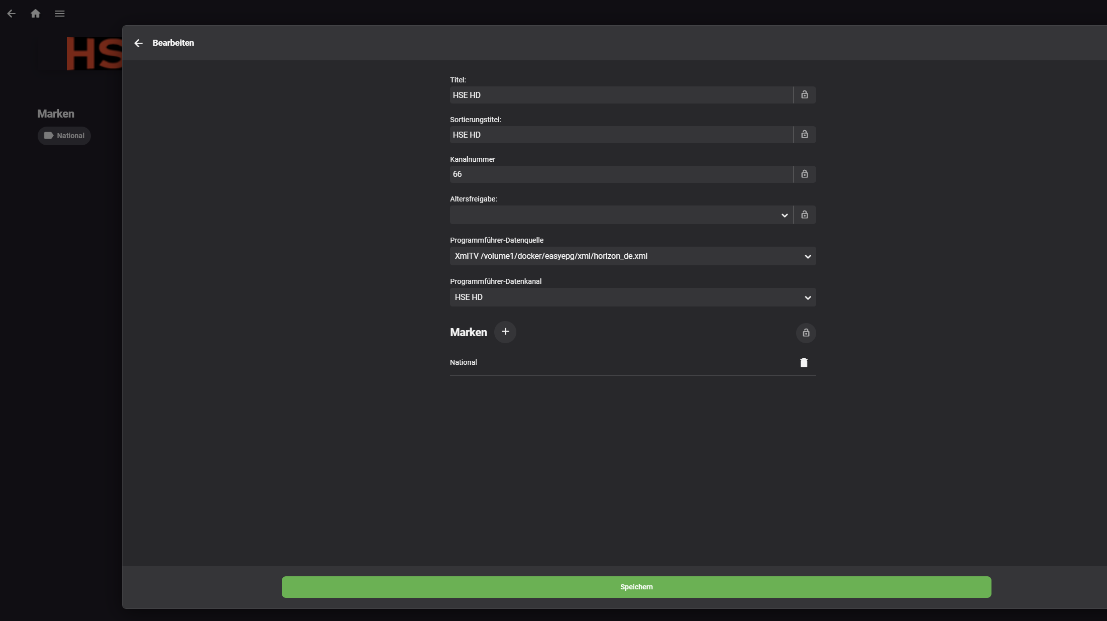

1) Da ich einige Sender noch ohne EPG habe, wollte ich mal fragen, ob es da so ne Art Liste gibt, in der ich sehen kann, welche Sender bei welcher Quelle verfügbar sind? Habe z.B. den Sender RocketBeans, der aber bei Magenta und Horizon nicht dabei ist. Den bei jeder Quelle zu suchen dauert ja ewig.
Und das wäre nun auch nicht der einzigste Sender, der mir fehlt. Sowas würde die Suche vereinfachen.
2) Ich habe z.b. den Sender "wede" bei Horizon gefunden und ihn auch angewählt, damit der EPG gezogen wird. Wenn ich nun aber bei Emby die Listen neu einlese, dann ist der Sender bzw. die Quelle einfach nicht auswählbar. Woran kann das denn liegen? Das scrappen des EPG´s läuft ja ohne Fehler durch. Also müsste es doch auch auswählbar sein?
3) Habe noch das Problem, das wenn ich z.B. den Sender HSE wähle und dort die Quelle HSE über Magenta/Horizon zuweise, dann trotzdem kein EPG angezeigt wird. Woran könnte das liegen?
