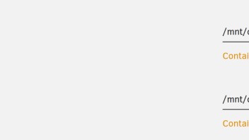

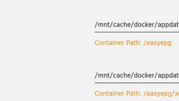

  • Ich finde auch nicht den Speicherort, wo sie liegt.
    Der steht in deinen Dockereinstellungen.
  • Das sieht so aus, ist aber leer, keine Datei drin. Also muss TVH/EasyEPG das irgendwo anderes haben, oder?

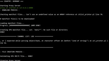

    Ergebnis des Scan:
  • Sie liegt da, wie sie im xml-Pfad angegeben wurde, also auf dem Hostsystem (unraid) in /mnt/cache/docker/appdata/tvheadend/xml. Wenn sie nicht da sein sollte, hat der Docker auch keine xml angelegt.
  • Stelle gerade fest, es liegt an MagentaTV EPG, da kommt obige Fehlermeldung. Jetzt habe ich TV-Spielfilm hinzugefügt, dann läuft der Scan ohne Fehlermeldung durch. Mal abwarten, ob es jetzt mal klappt.

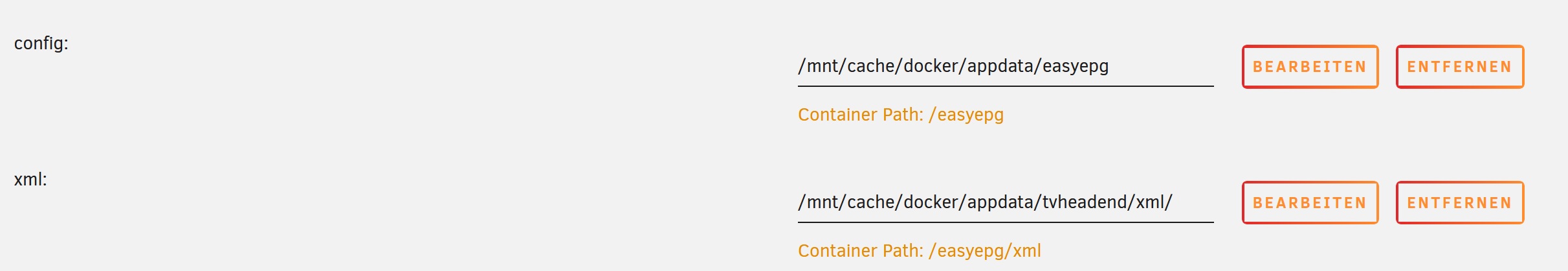

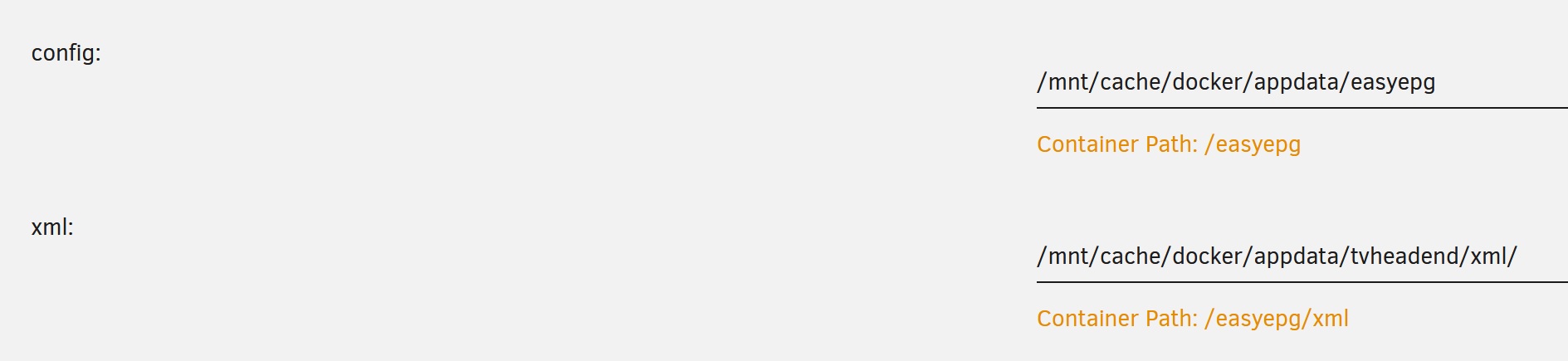

    Hat keiner eine Idee, warum das nicht durch gereicht wird? Benötigt ihr irgendeine Log-Datei?
  • Bitte mal die kompletten Dockereinstellungen von TVHeadend und easyepg zeigen.
    Dann: liegt unter dem Hostpfad (Post #2090) eine xml, welches Erstellungsdatum hat die und ist die gefüllt (Dateigröße)?
