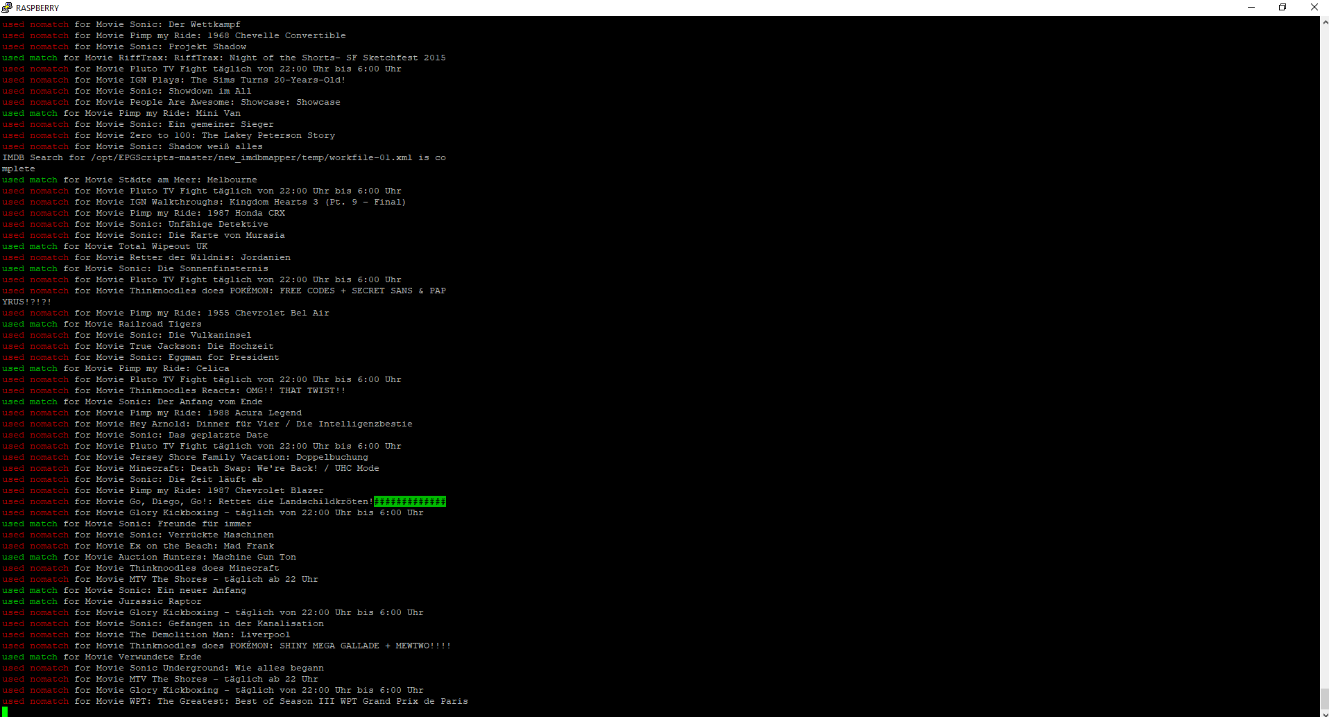

Dann habt ihr alle n anderes easyepg als ich.
Auf jeden Fall funktioniert es auch manuell per: perl run.pl epg.xml out.xml
Die Trefferquote für Pluto ist allerdings sehr schlecht.
Edit:
Aber wie auch immer, das Problem ist ja gelöst.
