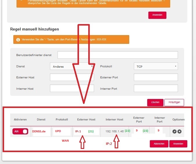

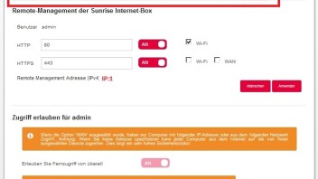

  • Öffne ich damit nicht unnötigerweise Eingänge die nicht gebraucht werden?
    Edit: Versuchen kann ichs ja mal. Sonst wieder zurückstellen?
    Edit1: Steht ungültige Adresse. Geht wohl nicht, kann auch nicht speichern.
    Kodi 18.1 / Aeon Nox Silvo 7.0.1 / Win10 / Logitech K830 + Harmony Companion / Philips 42PFL7008K / Bose Acoustimass 10 Series V / AV520

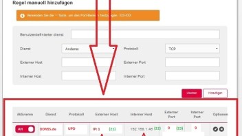

  • Nö du änderst ja nicht den Port. Ist halt nur so das alle Pakete die an die Broadcast Adresse geschickt werden an alle Netzwerkclients weiter geleitet werden.
    Ich persönlich halte es nichts davon WoL über das Internet freizugeben. Solch eine Funktion gehört mMn nicht offen ins Internet auch wenn Sie keine größere Gefahr darstellt.
    Sauberer wäre es ein VPN für solche Funktionen aufzusetzen.
    Noch eine Anmerkung: Damit das mit der Broadcast Adresse auch funktioniert muss es der Router unterstützen (Stichwort Directed Broadcast), keine Ahnung ob deiner das kann.
    Man muss dazu sagen das WoL nie dafür gedacht war über das Internet zu funktionieren.
  • Sauberer wäre es ein VPN für solche Funktionen aufzusetzen.
    Gerne:) Aber ich, bzw wir :P, bringen ja WoL nicht zum laufen. Ist das mit oder über eine VPN einfacher? Auch eine ähnliche Lösung wäre ok wenn WoL nicht das ware ist. Eine Steckleiste die einschaltet und PC ein nach Stromunterbruch?
    Sieht so aus als ob es mein Router nicht unterstützt.
    Also hier alles wie es ein sollte? (255 geht nicht, sind aber auch keine anderen Geräte die WoL benötigen im Netzwerk)

  • IP2 muss 192.168.1.255 sein.
    Habe ich versucht, es geht nicht. Wenn ich speichern möchte kommt eine Meldung: Ungültige Adresse. Aber eben, ändere ich da nicht nur das dann alles mit 192.168.1 und dem entsprechendem Port die Packete bekommt? Funktionieren sollte es ja auch nur mit 46 der PC IP?

  • Habe ich versucht, es geht nicht. Wenn ich speichern möchte kommt eine Meldung: Ungültige Adresse. Aber eben, ändere ich da nicht nur das dann alles mit 192.168.1 und dem entsprechendem Port die Packete bekommt? Funktionieren sollte es ja auch nur mit 46 der PC IP?
    Ne das Problem ist wenn dein PC (also die 46) heruntergefahren ist dann hat der Rechner gar keine IP. Er ist halt aus. Deshalb braucht man die Broadcast Adresse. Kann (oder möchte) dein Router keine Magic Pakets Forwarden dann wird es nicht funktionieren.
    In vielen Routern wird dieses Feature auch gerne deaktiviert um ggf. DDoS Attacken durch Ping of Death angriffe zu verhindern.

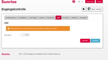

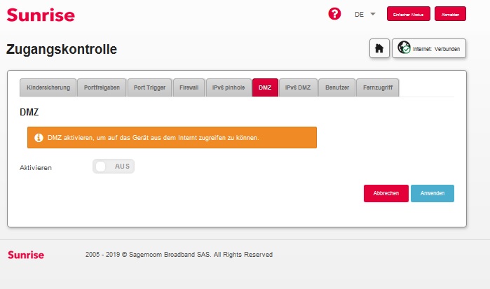

    Guter Hinweis. Sieh Dir mal die Bilder an. Könnte das eine Möglichkeit sein? Wobei die Pakete ja immer noch nicht durchgehen :/ Bei DMZ kann ich aber den PC als Quelle auswählen:
    In computer security, a DMZ or demilitarized zone (sometimes referred to as a perimeter network or screened subnet) is a physical or logical subnetwork that contains and exposes an organization's external-facing services to an untrusted network, usually a larger network such as the Internet. Quelle
