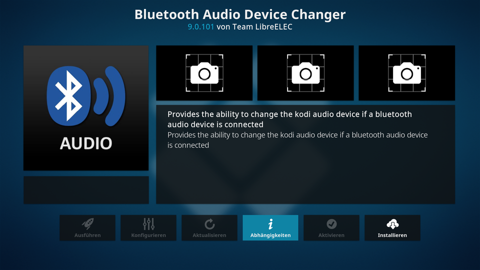

  • Bei mir schaltet LE automatisch auf BT um, sobald ich die Kopfhörer einschalte. Umgedreht funktioniert's natürlich genau so. Das macht ein Service-Addon für mich: Bluethooth Audio Device Changer. Ist ein wenig tricky, das zu finden:
    Addons -> aus Repository installieren -> Libreelec Repository -> Dienste -> Bluetooth Audio Device Changer.
    Bilder
  • DAS wäre auch was feines.
    Ich überlege gerade, ob die beiden Addons ZUSAMMEN laufen können.... sollte ja nix bei schief gehen - im Gegenteil: wenn sich Kodi automatisch auf BT stellt weil der Kopfhörer verbunden wurde, kann man mit dem anderen Addon manuell wieder auf HDMI schalten, wenn man das nicht wollte.
    Das werd ich mir auch noch genauer angucken. Danke für den Tipp! ;)
