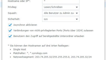

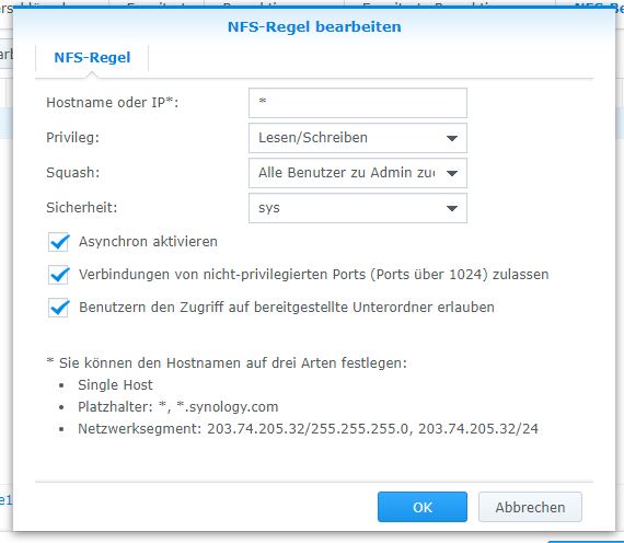

    /edit4: ein Schritt weiter. Bei NFS habe ich folgende Berechtigungen vergeben und eingestellt, ist das ein Sicherheitsrisiko? Generell bewege nur ich mich im Heimnetzwerk. Wie könnte ich den Zugriff auf meine Shield beschränken?
  • /edit4: ein Schritt weiter. Bei NFS habe ich folgende Berechtigungen vergeben und eingestellt, ist das ein Sicherheitsrisiko? Generell bewege nur ich mich im Heimnetzwerk. Wie könnte ich den Zugriff auf meine Shield beschränken?
    Wenn Du NFS nur für Deine Shield freigeben möchtest auf diesem Ordner, dann trage die IP-Adresse der Shield bei "Hostname oder IP*" ein.
