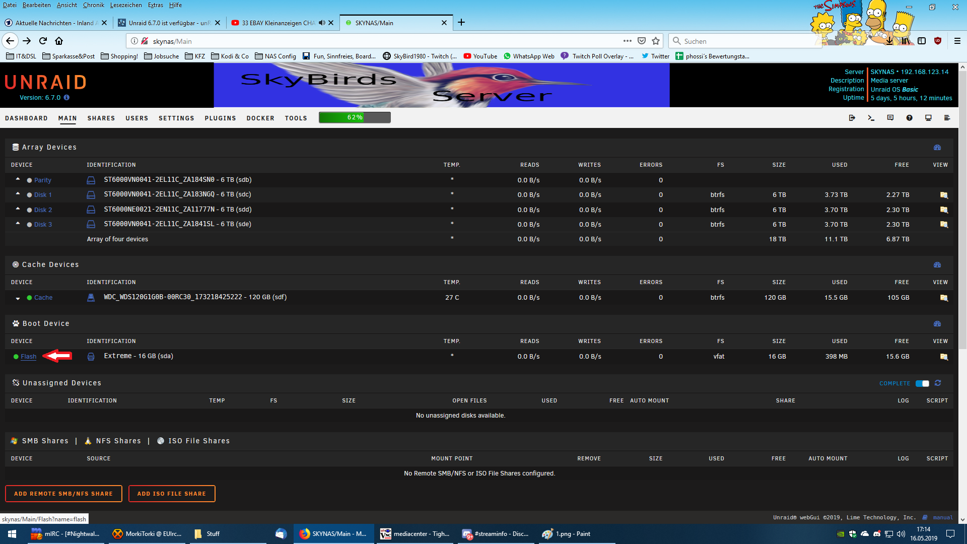

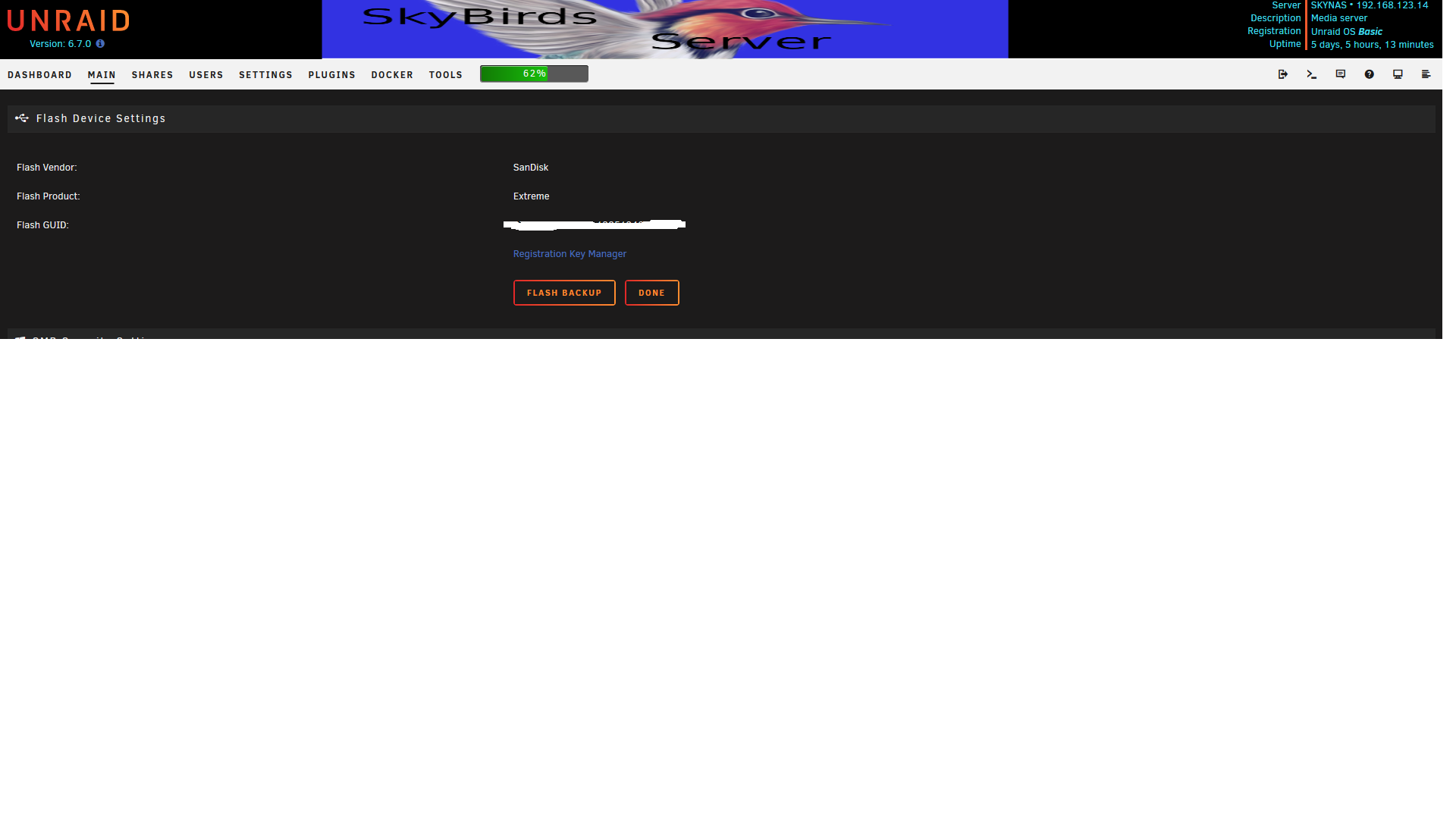

Es gibt auch eine automatisierte Sicherung des Sticks in unRaid selbst
Wo denn?
CA Backup / Restore AppdataUSB Backup Destination:
If no destination entered, flash drive will not be backed up -
Achso. Steht doch genau so schon oben. Erste Antwort (Post #32) auf die Frage (Post #31).
Der Thread wird offensichtlich zu lang … -
Den kannte ich noch nicht. Super, Danke!
