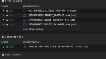

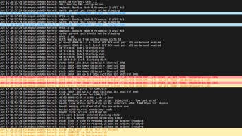

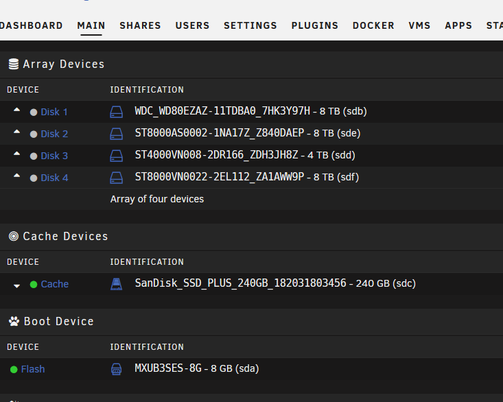

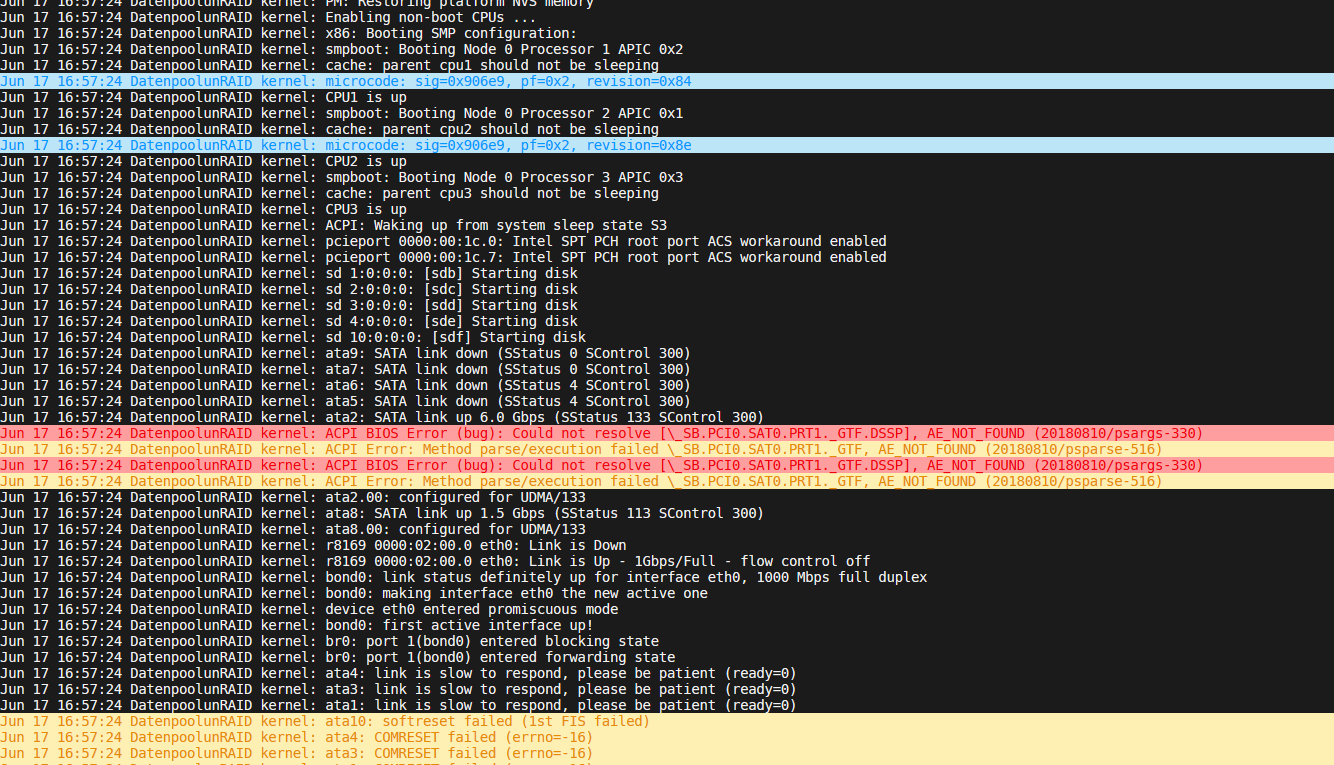

  • Ich hänge mal 2 Bilder nach dem Aufwecken an
    auf Bild 1 sieht mann, dass die HDDs laut Web UI im Spinndown sind, auf Bild 2, dass sie "wach" sind.Heisst für mich, dass sie in ihrem Status "lügen" :wacko:

    Was ich gerade seh: Kein Parity?
    Die roten Errors sind normal, aber daran sieht man nicht ob die Platten up oder down sind.

  • Ja, im Moment keine Parity.
    Im Log sieht man meiner Meinung nach, dass die HDDs gestartet sind, was im Gegensatz zur Web UI steht,
    welche die HDDs als spun down ausgibt.
    Meine 3 Docker ( Emby, LMS und MakeMKV) schliesse ich aus, da wenn ich die HDDs über das Web UI in spin down schicke, diese auch im spin down bleiben.
