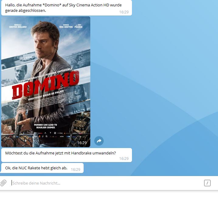

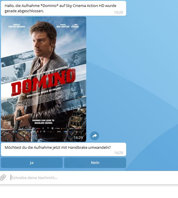

    funktioniert denn der parameter thread:1 eigentlich auch? hatte da vorhin was gelesen, kanns aber momentan nicht testen.
    würd gern meinen nuc (da läuft tvheadend drauf) mit openhab und telegram als umwandelkiste nutzen und der soll nicht abheben dabei ^^
    ich nehme nicht sooo viel auf und da ist es mir eigentlich egal wie lange das dauert.
    mich reizt halt die möglichkeit per telegram steuern zu können ob die aufnahme zum archivieren gewandelt wird oder nicht.

    hab die datei mit den o.g. einstellungen jetzt mal mit nem anderen nuc7cjyh (ist ein celeron 4005) gewandelt.
    der zeitfaktor ist originallänge x 2,5.
    das gehäuse hat sich nicht verformt und es riecht auch nicht verbrannt :thumbup:
    thermal_zone0 sagt 63°C spitze

  • ja imdb hab ich schon drin.
    IMDb: ★★★★☆ ...bspw wird hinter dem text "aufnahme fertig blabla..." dargestellt.
    auf dem screenshot oben ist das nicht drin weil das meine openhab vm ist.
    das cover ist auch von deinem epg. bin da immer noch begeistert von.
