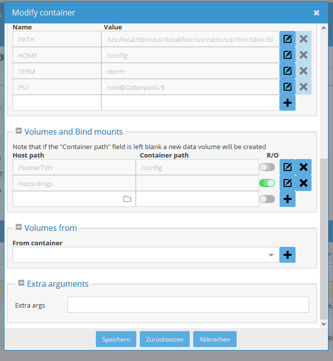

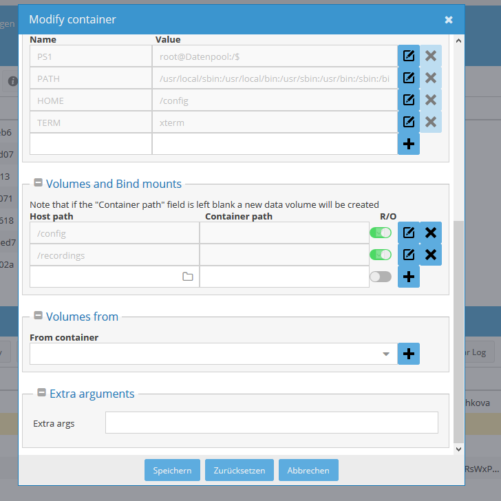

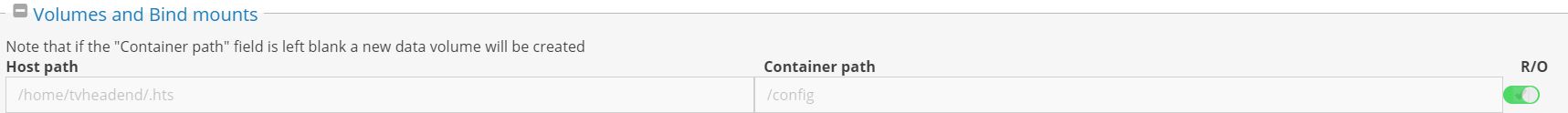

  • Mach' bitte mal einen Screenshot vom Docker Container, so wie hier: https://forum.openmediavault.org/index.php/Thre…7848#post137848
  • Mir fehlt jetzt die 2. Hälfte des Screenshots (also das, was unterhalb von "Umgebungsvariablen" kommt) ;)

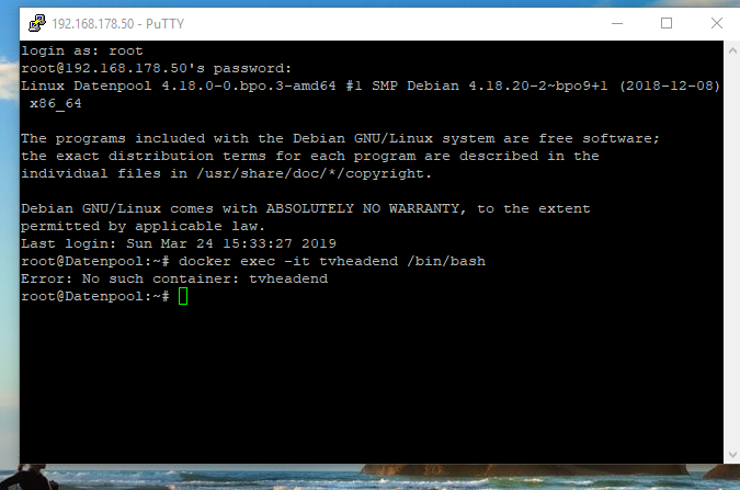

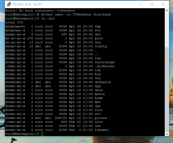

  • Jetzt warten wir auf @este. So wie es aussieht, sind die "Volume und Bind mounts" anzupassen. Wenn Du dich mal per SSH auf OMV einloggst und dort in den Docker mit docker exec -it tvheadend /bin/bash gehst und dort mal ein ls -alt absetzt, was kommt da?
  • Sorry der Containername und damit der Aufruf sollte so sein:
    docker exec -it TVHeadend /bin/bash
    so, hier mal eine Übersicht wie ich das eingestellt habe.
    das config Verzeichnis ist so gemountet:
    in genau diesem Verzeichnis liegen auch die m3u files. z.B. vuplusfree.m3u
    -v /home/tvheadend/.hts:/config

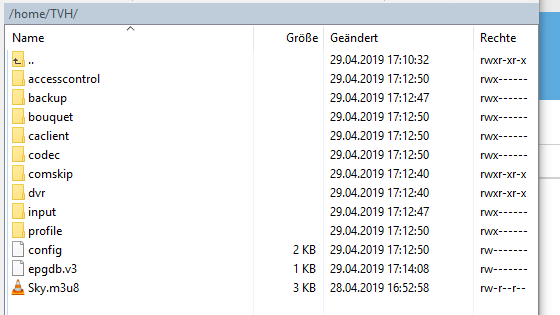

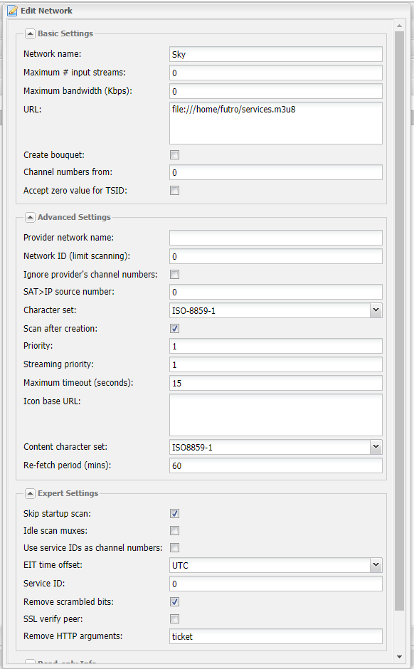

    der Pfad im Network sieht dann so aus:
    file:///config/vuplusfree.m3u
    edit: auf dem screenshot sieht man schon dass die pfade nicht gemountet sind.
    das muss so aussehen wie beim bild im anhang

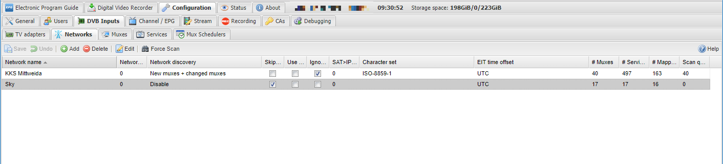

  • Yupp. Sollte so funktionieren. Denke daran, dass zwischen GROSS-/kleinschreibung unterschieden wird. Der Pfad, der in der TVH-GUI einzutragen ist, wäre demnach file:///config/Sky.m3u8
