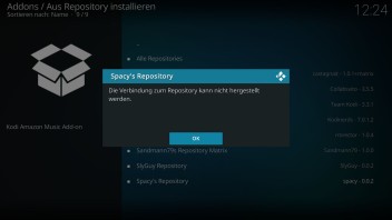

  • Das Repo ist also erfolgreich installiert worden und beim Versuch dieses zu Öffnen kommt o.a. Meldung? Hast du vielleicht irgendwelche Netzwerkfilter aktiv, wie pihole oder ähnliches? Funktioniert der Internetzugriff an sich?

    Habe es nochmal kontrolliert und kann es bestätigen mit der Kodi 20 Nexus Alpha 1 Version ...FoLeY...jedenfalls unter PC - Windows 10 Pro und Nvidia Shield TV ( 2015 und Pro 2019 ) Android 11...dann wird es nichts anderes sein unter der Kodinerds Nexus Alpha 1 Version...danke für die Info ...war mir zuvor nicht aufgefallen.
    1. Keine Verbindung zur Repo
    2. Amazon Media Version 1.1.1 manuell heruntergeladen und installiert = OK funktioniert
    3. Anbei Kodi LOG
    Danke für deine Bemühungen in Richtung eigene Playlisten...spacy. :)
  • @spacy @Ronny
    Das Problem ist eine veraltete Struktur innerhalb der addon.xml des Repos. Da sind alte Zöpfe in Kodi Nexus abgeschnitten worden.
    Die "neue" Struktur wird aber bereits lange unterstützt, siehe https://github.com/xbmc/xbmc/pull/21029.
    Der Extensionpoint "xbmc.addon.repository" muss das Tag "dir" enthalten, dann sollte es unter den neuen Nexus-Builds wieder klappen.
